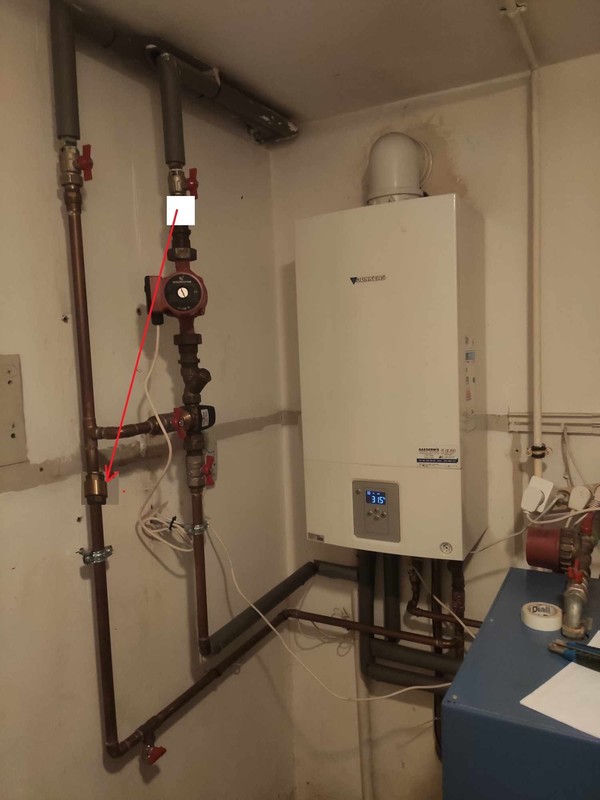

  5. Sprawdź jeszcze wszystkie wtyczki na płycie, może gdzieś jest słaby zestyk.

  8. H( zielona) zał/wył I (żółta) kontrola ciągu (spalin) L (czerwona) blokada zapłonu N(czerwona) przegrzanie
  9. Jeden bezp jest od zapłonu ( transformatora wys napięcia), a drugi od reszty autom. Sprawdź jeszcze czy podczas poboru CWU zapala się czerwona dioda (L) na płycie
  10. Na płycie widać bezpieczniki - sprawdzałeś je?

  12. Mnie rozchodzi się o wbudowany w kocioł filtr, na samym wejściu wody do kotła.
  13. W tym kotle na wejściu wody zimnej jest filtr sprawdź go
  14. To jest 2-F , wtedy CWU grzejesz przepływowo i moc musi być min 24kW aby obsłużyć 2 krany na raz. Marki konkretnej ci nie polecę, choć jak ma być tanio to termeta silvera lub golda można brać.
  15. Ten dotychczasowy to był 2 funkcyjny? Czy bojler osobno?

  17. O masz!, jeszcze 3-D 5/4" - pewnie z Kvs ok 20! To ta dużo - masz rację trzeba przydławić dopływ zimnej wody do mieszania - tak jak piszesz zaw grzybkowy. Dorze zaizoluj czujnik temp wody za mieszaczem.
  18. Jaki to zaw 3-D, z siłownikiem to widać, a dalej?

  21. Moim zdaniem w tym układzie brak regulacji hydraulicznej obiegów - są bardzo wydajne pompy i tu pytanie - czy są aż takie potrzebne? Nie znam mocy kotła, ani powierzchni grzanej. Ten zaw 3-D ochrony powrotu o rozmiarze 5/4" sugeruje, że moc kotła to ponad 20kW.
