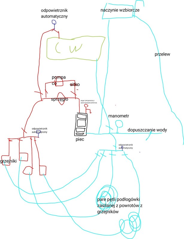

Witam piszę z problemem świeżej instalacji co. Mam problem z ciągle zapowietrzająca się pompką CO. Na wstępie  dodam że w garażu mam nieszczelny grzejnik z którego kapie woda, lecz na bierzaco dolewałem wody do instalacji, oraz grzanie wody w bojlerze jest narazie zakręcone. Przez pierwszy miesiąc było wszystko okey aż do momentu pierwszego zapowietrzenia się pompki przez co zagotował się piec i na szczęście zadziałały zabezpieczenia. Po ponownym uruchomieniu instalacji i kotła cały czas słychać powietrze w układzie, co chwilę słychać powietrze w pompce i sie zapowietrza, co jakiś czas słychać też bulgoczące powietrze w naczyniu wzbiorczym. Sitko przy pompce czyszczone, dziurawy grzejnik odcięty na rozdzielaczu. Poradzicie co może z tym chodzić bo cały dzień muszę siedzieć w kotłowni i pilnować pieca, i aż po nocach śni.mi się to. Dołączam schemat instalacji. Oraz zdjęcia.DrawNote_schematinstalacjico_2401170027513.thumb.jpg.60b2514c91956fbf9cb0f2bddf651dff.jpg
Ta instalacja jest niebezpieczna!=powinna iść rura do naczynia bezpośrednio od kotła(bez żadnej armatury,pomp pomiędzy kotłem a naczyniem)i to stalowa 1" lub Cu 28 Podejrzewam że u ciebie idzie rura PEX .Naczynie powinno być podłączone do zasilania kotła a nie do powrotu.No i ta "podłogowka z powrotów" to się robi na zaworach RTL(jak mało podłogowki) albo na zaworze termostatycznym+pompa

Witam piszę z zapytaniem o poprawność zamontowania instalacji co. Dom parterowy o powierzchni 65mkw z planami rozbudowy do 160mkw, piec Pleszew 23kw sterownik Atos, naczynie wzbiorcze podłączone na powrocie i umocowane około 80cm powyżej najwyższego punktu instalacji.( Wiem że ta podłogówka na powrotach z grzejników to trochę partyzantka lecz Akurat to działa jak należy)Mam mieszane uczucia co do niej gdyż instalacja jest nowa, dwa miesiące działała bez zarzutu aż do momentu zagotowania wody w kotle ( wodę z układu wyrzuciło, żar z pieca został odrazu wybrany) mam podejrzenia że zacięła się pompka przez co zabrakło obiegu. Po wymianie pompki na nową o wydajności 60l ustawioną  na 2 bieg dzieją się teraz Dziwne rzeczy, po przekroczeniu  40 stopni na piecu (poniżej jest okey)pompka nie raz zaczyna głośniej chodzić, słychać jak by w niej chodziło powietrze, po odkręceniu odpowietrznika na pompce zejdzie minimalna ilość powietrza po czym znowu dzieje się to samo. Druga sprawa to mam wrażenie że  nie raz piec ma ciężko zbić temperature,( wcześniej przy takim samym zasypie kotła i takich samych ustawieniach sterownika było okey) gdzieś czytałem o zacinającej się kulce w zaworze różnicowym, i martwi mnie położenie obiegu pompki, chydraulik uparł się że w poziomie też jest dobrze i ciśnienie z pompki napewno zawór zamknie. Co o tym sądzicie? Co można z tym zrobić? Całe dnie muszę siedzieć przy piecu i go pilnować, a jest jeszcze kupa innego zajęcia .

Tego ,,mistrza" który ci tą instalację zrobił to powinieneś kopnąć w d....,a potem za j..a na drzewie powiesić. Do tego moc kotła ,nawet jak będzie 160 metrów kwadratowych ,stanowczo za duża.
Zawór   i pompa miałyby lżej jakby były na powrocie  ,  mam taki sam uklad poziomo na kotle 14 kw seko tyle że na dole kotła i działa bez zarzutu -sprawdź  filtr  czy może po zagotowaniu nie nawrzucało do niego  śmieci i zmniejszył się przepływ.  Kocioł faktycznie potwór  i bez bufora  będą wieczne problemy z jego prowadzeniem .  Tym bardziej że  przekroje  mocno  pozmniejszane i opory  przepływu spore.  Wymieniłbym wszystko pomiędzy kotłem a rozdzielaczami na stalowe o porządnym przekroju choćby i 5/4 cala.  Temu pexu nie wróżę długiej kariery z tym kotłem  który zagotujesz jeszcze nieraz. Jako że prędzej czy później zostaniesz zmuszony do zamontowania bufora jeśli chcesz używać kotła zasypowego  pomyśl już teraz jak go tam wstawić- wpięcie pomiędzy kocioł a instalację. Rozwiążesz wszystkie problemy . Bufor do tego kotła minimum 1000 litrów  optymalnie dałbym 2  po 1000 - - byłaby instalacja idealna.

Moim zdaniem zawór kulowy od temperatury się przykleił w pozycji otwartej. W efekcie pompa nie ma siły jej ruszyć i woda jest ganiana w kółko bez zbytniego ruszania wody w kotle.
Bardzo  możliwe warto sprawdzić no i jednak przenieść ten bypass na dół  tam temperatura o kilkadziesiąt stopni niższa .
Za cholerę niie rozumiem tych instalatorów w ich uporze  montowania tego nad a nie pod kotłem.  Zięć co dwa lata pompę zmieniał z powodu przegrzania  w tym ukladzie bo lubi dolożyć do pieca. Zamontowałem mu na dole i  od 4 ch lat spokój.
I po co wlasnie ten zawor roznicowy,to grawitacja do gory nogami?
Nie - on jest po to że jak braknie pradu to kocioł się jakoś tam rozładuje  w stronę naczynia wzbiorczego   inaczej by się rozerwał

Tylko że tu na grawitacja na podłogówkę i te cienkie rurki to ona działać nie będzie.

Masz założony zawór kulowy zwrotny zapewne w zamyśle majstra była grawitacja, tyle żeby ona działała skutecznie potrzebny jest odpowiedni przekrój rur. A ty zaraz za kotłem masz zwężkę na 2 pexy przez które nie pójdzie woda bez wymuszonego obiegu jak już to sam zauważyłeś.
Teraz dlaczego doszło do zagotowania wody. Zbyt dużo opału , wysoka temp do zapotrzebowania budynku i doszło do miejscowego zagotowania wody. Pęcherz powietrze nie miał gdzie uciec to zapowietrzył pompę i zablokował obieg wody. W efekcie nastąpiło nieuniknione czyli całkowite zagotowania wody i zadziałania zabezpieczenia. Dobrze że nikomu nic się nie stało!
Ten zawór kulowy tu tak potrzebny jak świni siodło.
Bufor  rozwiąże wszystkie  problemy

No właśnie na moją logikę też mi się tak wydaje, więc z tego co już tutaj się doedukowałem to jeżeli w moim piecu występuje zjawisko kawitacji to w górnej części płaszcza zbiera się powietrze które pompka mogła zaciągnąć,  nie było obiegu i zagotowało piec. Pytanie tylko teraz co zrobić skoro to naczynie mam zamontowane jak mam. Czytałem coś o tej róże bezpieczeństwa i czy ktoś mógł by objaśniać jak to działa? I czy w moim przypadku da się to założyć skoro mam naczynie na powrocie? I czy pompka nie zasię mi lewego powietrza ze zbiornika wzbiorczego jak podepnę w tym miejscu poprzez trójnik?
Grzejesz 65m2 kotłem 23kW, wiec odbiór ciepła jest mały, zmniejsz ten kocioł przez włożenie do niego cegieł, tak aby palenisko było 2x mniejsze.
Cegły na początek mogą być zwykłe, pełne.
A jak pomogą to wstaw szamotowe z supermarketu
Poki grzejniki chlodne,to bierz mlotka i pobuchaj ten zawor zwrotny,bo jesli pompka toczy wode tylko cez ten glupi bajpas,to marne.Odpowietrznik przy CO mial by odpowietrzyc ten kawalek na wierzchu kotla z ta pompka.
