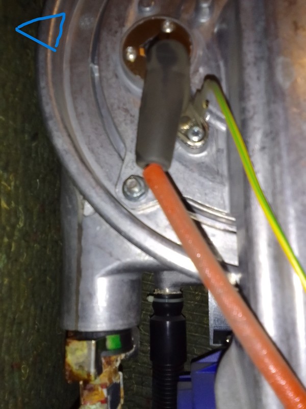

Termet Ecodens Silver 25 wyciek wodu z wymiennika
Witam. Od razu zaznaczę, że jestem laikiem. Podczas odkręcania ciepłej wody czy też ogrzewania kapie woda z wymiennika. Podczas wizyty serwisanta dowiedziałem się, że należy wymienić cały wymiennik koszt to ok. 2300zł to dla mnie bardzo dużo. Wobec tego mam pytanie, czy jest inna możliwość np. zespawanie elementu, który jest nieszczelny czy raczej to nie jest dobry pomysł? Kocioł ma 4 lata.

Wyciek jest na łączeniu elementów? Jak zrobiła się perforacja w jednym miejscu, to istnieje duże ryzyko że jest już małe sito i nie ma co ratować.

Ten wymiennik jest z cienkiej blachy, raczej nie do pospawania, trzeba będzie niestety kupić nowy wymiennik , a może lepiej nowy kocioł.

Na łączeniu

Najlepiej chyba byłoby kupić taki sam kocioł, a tego zostawić na części.
Jak nie masz separatora cząstek (filtr magnetyczny) przed kotłem, to bym założył.
