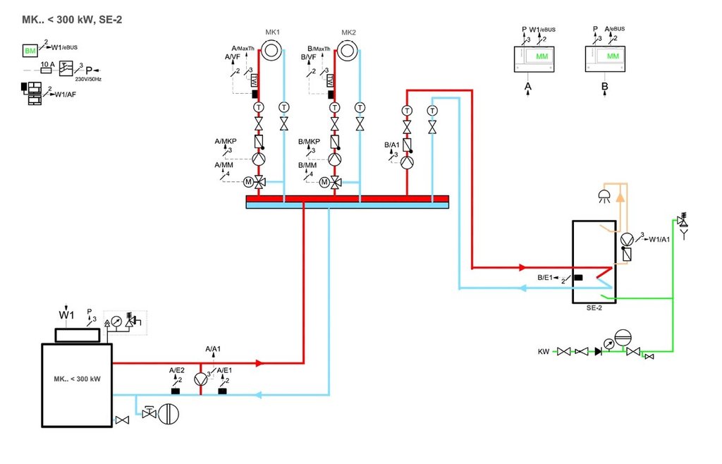

To jest schemat firmowy, ale jak pisałem trzeba policzyć ile potrzeba tej ciepłej wody na podłogę, jak więcej niż kocioł poda to trzeba mieszać! A tej wody potrzeba - 27pętli x 1,5l/min x 60= ok 2430l/h - który z tych małych kotłów tyle da??? W tym kotle pompa ma ograniczenie do 1100l - czyli 2x mniej! I co teraz kolego Grundfos? - robimy kaskadę kotłów? A może uciekamy z budowy? Ta instalacja koncepcyjnie nie jest źle zrobiona, potrzeba kilku elementów. Częstym błędem inwestora jest bezgraniczne zawierzenie w instalatora czy wykonawcę, a jak już wejdzie na fora ze sprzecznymi radami czy innymi koncepcjami to może się tylko utopić w najbliższej kałuży. Stąd dobra rada dla inwestorów : niby żart ale to prawda, ponadto warto znać trochę fizyki.
Powinno być coś takiego, tylko to może być większa przeróbka. Na schemacie są 2 obiegi grzewcze, każdy może być z mieszaczem lub bez o tym czy potrzebny mieszacz określimy z potrzebnego przepływu sumarycznego obu rozdzielaczy.
