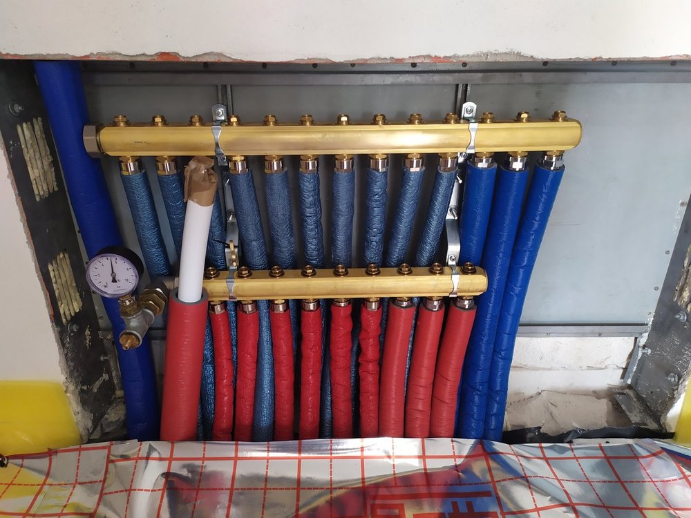

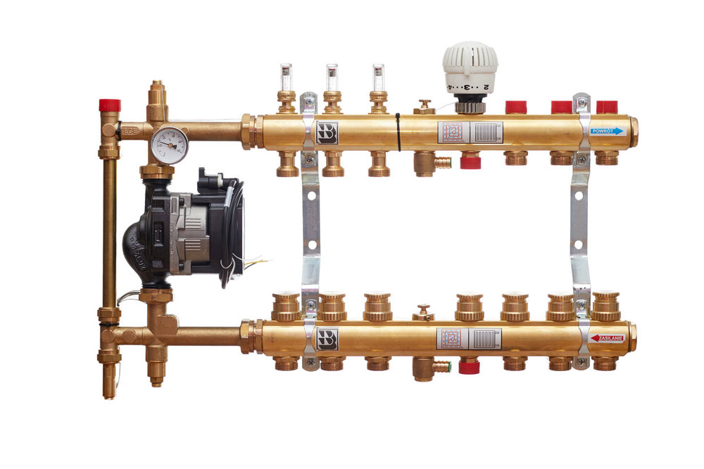

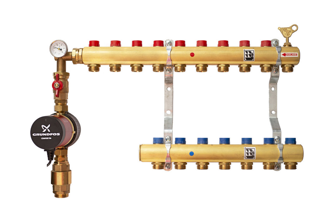

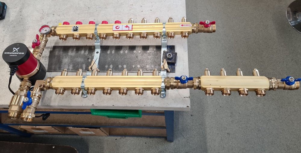

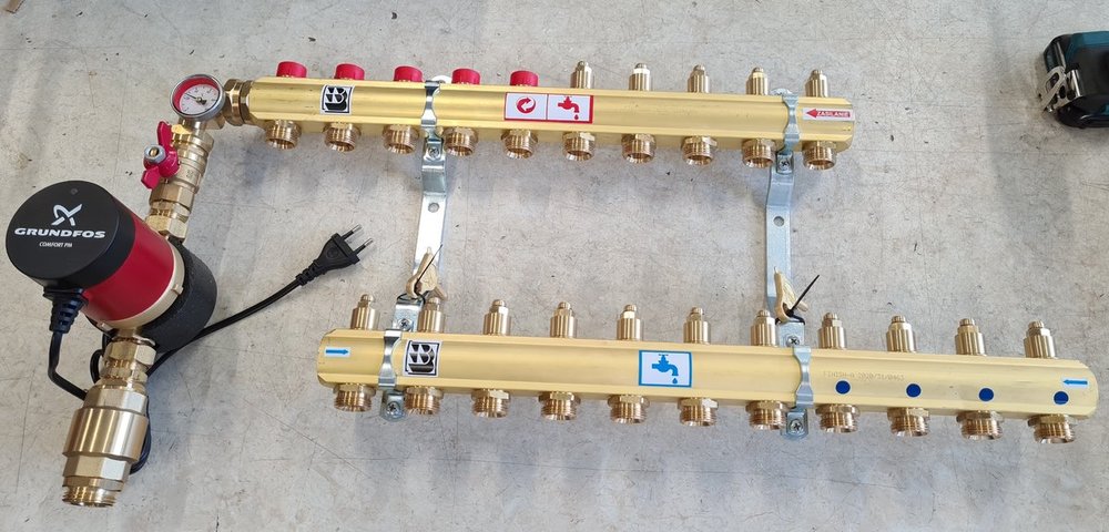

Witam , związku z tym, że mam zbyt mało czasu aby tutaj codziennie zaglądać i odpowiadać na ,,priv" kilkanaście wiadomości dziennie, bardzo często do siebie podobnych,  konkretnie  na temat ,,rozdzielacza do zimnej  i ciepłej wody użytkowej z cyrkulacją , który od jakiegoś czasu już jest w naszej firmie  w ciągłej produkcji tj w  ,, Finish-A  Kęty" . Chciałbym aby każdy z kolegów i koleżanek z forum otrzymał wiadomość w miarę  szybko , dlatego postanowiłem w porozumieniu z administratorem @marcin przedstawić kilka zdjęć i  szczegółów na temat tego właśnie rozdzielacza . Jeśli były by jakieś sugestie lub pytania co do tego produktu to proszę pisać pod tym waśnie postem. Jeśli ktoś chciałby porozmawiać ,,na żywo to proszę śmiało dzwonić 606217981. Szczegółowe wyceny   można uzyskać pod tym adresem   [email protected]. Na hasło ,,forum  info-grzewanie " będzie udzielone dodatkowo 10% rabatu,  przy większych ilościach rabat będzie się zmieniał  :) przykładowe ceny znajdują się na zdjęciu poniżej . Inne produkty można pooglądać na naszej stronie  www.finish-a.com.pl
Rozdzielacz do CWU  jest wykonany z mosiądzu, którego skład jest tak dobrany, aby można było go wykorzystać do dystrybucji wody użytkowej, głównie chodzi o ilość ołowiu ,który w nadmiarze występuje w innych podobnych rozdzielaczach .  Rozdzielacz posiada atest PZH . W skład zestawu wchodzi belka do zimnej wody , belka do ciepłej wody , która jest podzielona stałą przegrodą w zależności ile kto potrzebuje punktów cyrkulacji a ile ciepłej wody. W zestawie znajduje się ,też elektroniczna pompa CWU Grundfos ,oraz zawór zwrotny. Belki są wyposażone w nyple z gwintem zewnętrznym 3/4" przystosowane pod złączkę PEX . ( na życzenie mogą być dodane złączki o różnych wymiarach 14 , 16, 17, 18, 20 ) Belki  posiadają zawór odcinająco-regulujący na każdy obieg , zaworki mogą służyć do odcięcia poszczególnych przyłączy wody , ale także w przypadku cyrkulacji możemy nimi regulować przepływ , gdyż może się zdarzyć że jedna cyrkulacja jest bardzo długa a druga krótka, należy wtedy zrównoważyć przepływ za pomocą właśnie tych zaworów ( już niedługo po stronie cyrkulacyjnej będą do wyboru rotametry lub zaworki , tak aby jeszcze sprawniej wyregulować przepływ. Jest możliwość zamawiania osobnych elementów , np ( cały zestaw bez pompy , lub samą belkę na zimną wodę )  Wszystkie elementy oprócz pompy produkowane są w kraju w naszej firmie i są w ciągłej produkcji i nie ma problemy z ewentualnymi częściami zamiennymi . Pozdrawiam TomekB :)

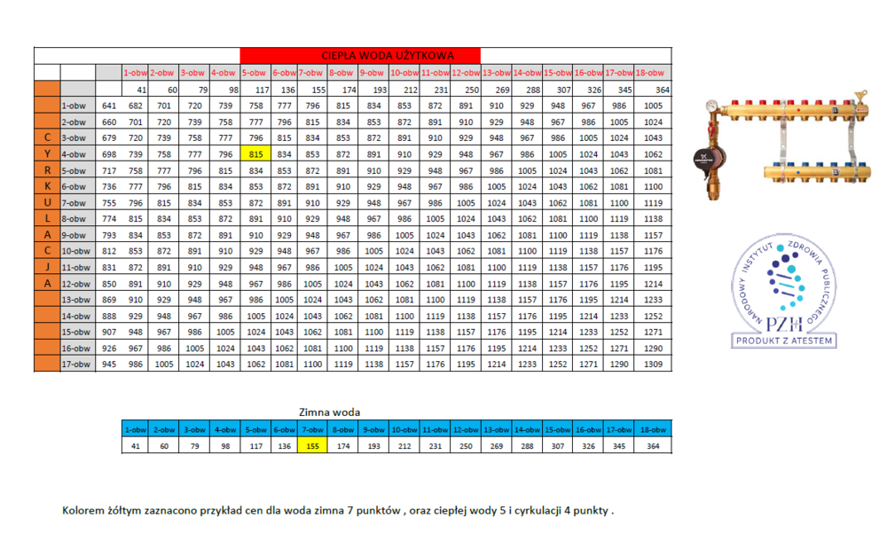

  • Witam , często dostaję zapytania, czy można zakupić zestaw cyrkulacyjny bez pompy.....? Tak nie ma problemu zestaw, bez pompy oraz zaworu zwrotnego jest tańszy o 500 zł netto od ceny ,która wyjdzie z
  • Witam serdecznie , tak jak kolega powyżej napisał nawiększą  zaletą jest to , że nie potrzebujemy robić żadnych połączeń w posadzce co zapobiega ewentualnym awarią , na pewno jeśli robi to fachowiec t
Witam , często dostaję zapytania, czy można zakupić zestaw cyrkulacyjny bez pompy.....? Tak nie ma problemu zestaw, bez pompy oraz zaworu zwrotnego jest tańszy o 500 zł netto od ceny ,która wyjdzie z tabelki  :)

Bardzo chętnie poznamy orientacyjną cenę takiej średniej instalacji cwu ( materiał + robocizna ) bez podłączenia do zasobnika , np 6 punktów zimnej wody 5 ciepłej  + cyrkulacja z pompą. Zobaczymy tutaj wspólnie jaka jest różnica cenowa takich dwóch systemów . Pozdrawiam Tomekb.

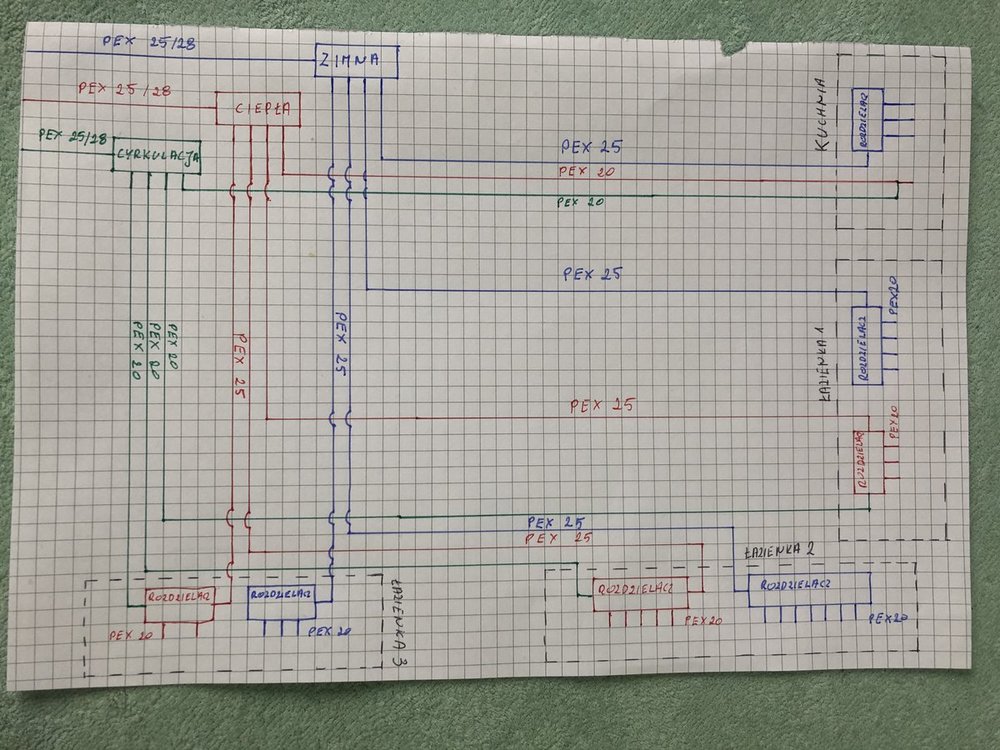

Witam,
Zaciekawiło mnie powyższe rozwiązanie. Zastanawiam się, czy rozdzielacze z tego posta nadawałyby się na rozwiązanie, które sobie wymyśliłem i rozrysowałem. Chciałem dać w każdym z pomieszczeń mały rozdzielacz i do niego doprowadzić cyrkulację. Ze względu na dużą różnicę odległości między najdalszym a najbliższym rozdzielaczem polecono mi zastosować na powrocie każdej nitki cyrkulacji zawory MTCV (dość drogie rozwiązanie). Zastanawia mnie czy zastosowanie rozdzielacza z tego postu z rotametrami nie załatwiłoby sprawy. Dodam, że jestem laikiem, a instalację chciałbym wykonać samodzielnie. Więc jak ktoś widzi jakieś poważne błędy w moim pomyśle, to chętnie wysłucham porad.

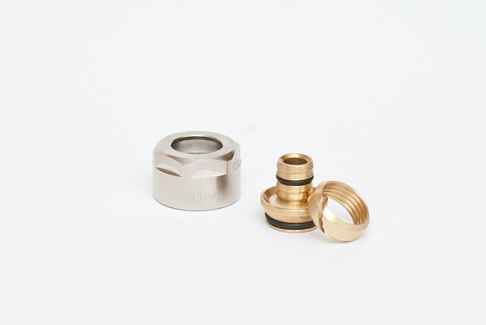

Witam , rozdzielacze jak najbardziej sprawdziły by się tylko , jest problem z zastosowaniem złączki 25pex , standardowo pod te nyple ,które wychodzą z tych rozdzielaczy można podłączyć maksymalnie 20 pex,  ale jak znałbym rodzaj złączki 25 Pex , którą chcesz zastosować to możemy podsunąć rozwiązanie . pozdrawiam TomekB

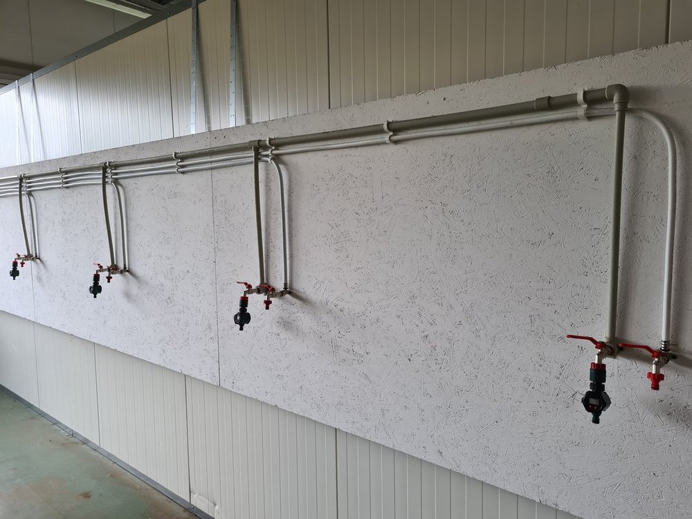

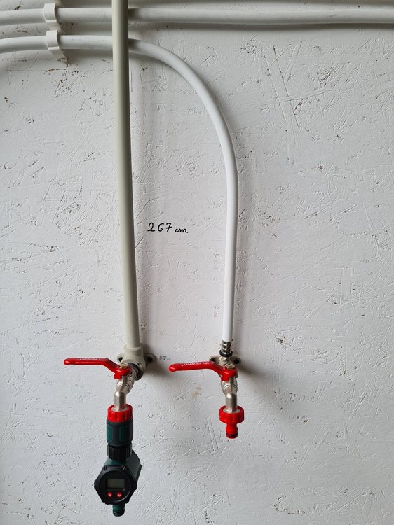

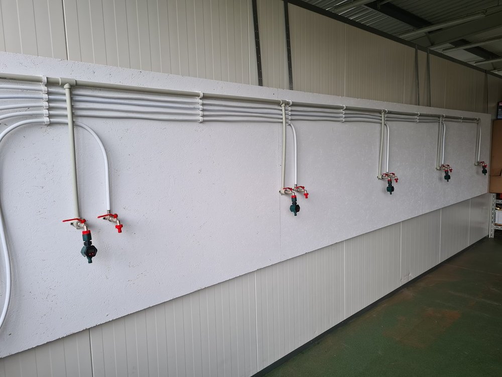

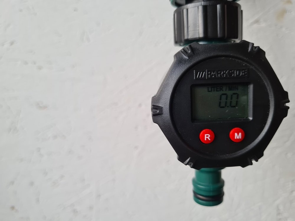

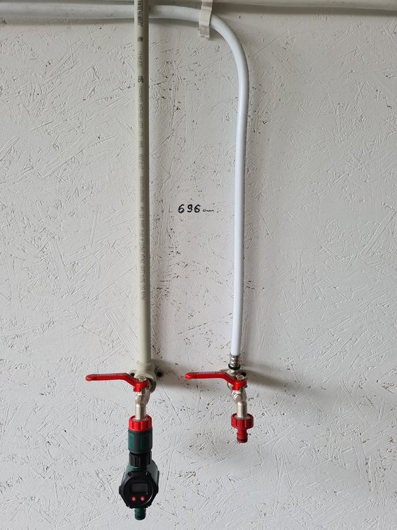

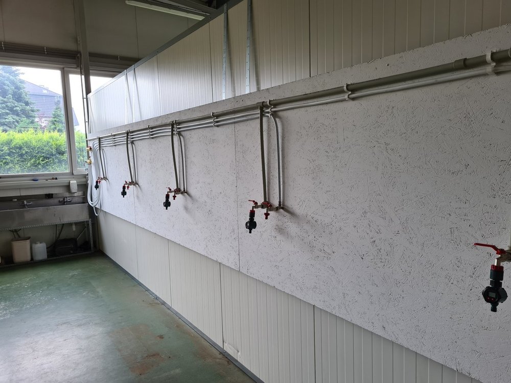

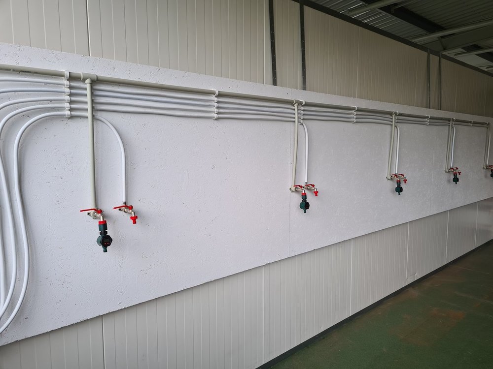

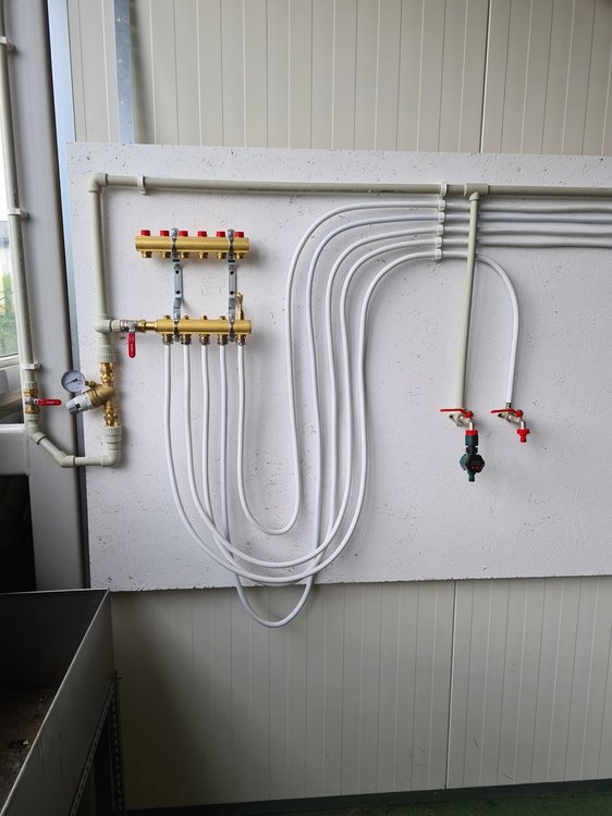

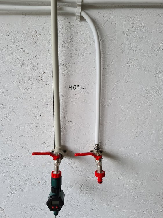

Witam, ze względu na liczne zapytania i aby zobrazować troszkę jakie ciśnienie jest w kranie, gdy zrobimy to w tradycyjny sposób trójnikowy, a robiąc to za pomocą rozdzielacza , postanowiłem zrobić taką małą makietę , w której zastosowaliśmy takie same odcinki rury PP 25( główna nitka ) odejścia 20 PP , co rury PEX 16 ,  Makieta prawie na ukończeniu, więc już wkrótce postaram się wrzucić krótki filmik .
Edytowane przez tomekb
Witam serdecznie tak jak obiecałem , poniżej zamieszczam filmik z pomiaru przepływu wody , przy zastosowaniu  instalacji wykonanej metodą ,,trójnikową" przy pomocy rury 25 PP / 20 PP  , wykonanych zostało 5  przyłączy, w których rura ma długość od 267 cm , 409 cm , 553 cm , 696 cm , 839 cm . licząc od źródła zasilania . Przy jednoczesnym otwarciu wszystkich ,,kranów" przepływ wynosi od 7l/min na pierwszym ,,kranie " do około 5 l/min. na ostatnim . Czym dłuższe przyłącze to spada ciśnienie i różnica wynosi około 2 l między pierwszym a piątym  ,,kranikiem ".
Drugi filmik przedstawia tą samą sytuację , ale ,,kraniki" są zasilane z rozdzielacza do cwu ,rurą 16 Pex , długość poszczególnych przyłączy jest identyczna jak przy rurze PP,   zaobserwowano, że przepływ wynosi od 6 do 7 litrów/min,  różnica jest niewielka i średni przepływ na tych pięciu kranikach wynosi około 6,5l/min. Zaznaczam tutaj, że zastosowane liczniki nie są zbyt dokładne, nie są to żadne laboratoryjne przyrządy , ale wszystkie z nich pokazują podobną wartość, oraz fajnie na nich można zaobserwować różnicę przepływów na poszczególnych ,,kranikach " Następnym razem wstawię  filmik gdzie będziemy otwierać tylko jeden ,,kranik" . Następnie po 2 ,,kraniki", itd. w późniejszym czasie zamienimy rurę pex 16 na Pex  18  , lub 20 . Pozdrawiam Tomekb .

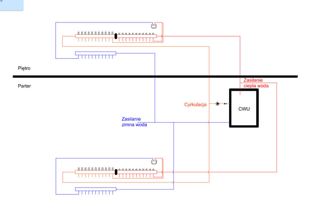

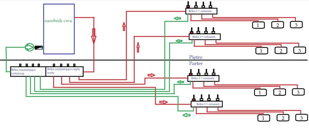

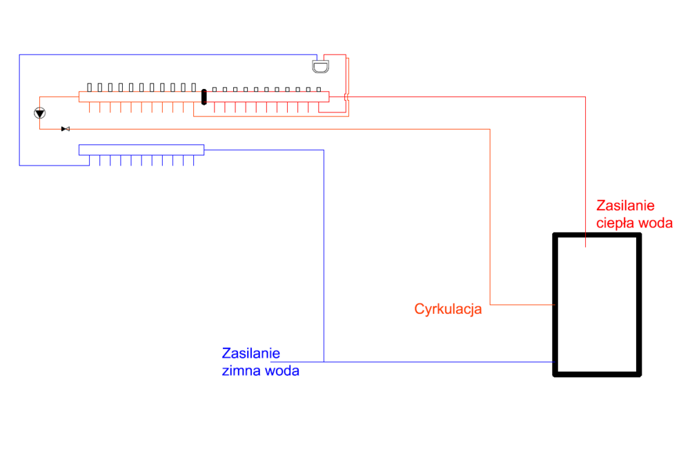

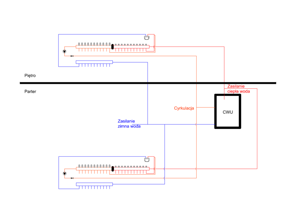

Witam, nieco zmodernizowałem mój pomysł z wcześniejszego posta i ograniczyłem się do jednego rozdzielacza na ciepłą wodę i cyrkulację na parter i jednego na ciepłą wodę na piętro I oczywiście 2 rozdzielacze na wodę zimną (dół + góra). Do rozdzielacza ciepłej wody na piętrze chciałem doprowadzić cyrkulację rurką pex 20 z sekcji cyrkulacyjnej rozdzielacza na parterze. Niestety dzisiaj pisałem do Pana " [email protected]" ale powiedział mi, że nigdy nie montowali takiego rozwiązania i że raczej nie będzie spełniało to swojej funkcji. Przyznam szczeże, że już się gubię, bo nie widzę powodu, dla którego miałoby to nie działać.
Czy mógłby się Pan jeszcze raz wypowiedzieć w tym temacie ?
Witam serdecznie,  w poście nr 6 wkleił Pan schemat i rzeczywiście potwierdziłem,  że pod pewnymi warunkami taki system zadziała, ale ten schemat który dostaliśmy na maila różni się od tego z postu powyżej , dlatego kolega Mateusz odpisał, że takie rozwiązanie nie zadziała , reasumując możemy wykonać dla Pana każdą belkę z gwintami 1" wew. Z maksymalnie 18 obwodami z nyplami 3/4" pod złączki pex , z zaworami odcinającymi i dowolnie je skonfigurować . Jeśli chodzi o podłączenie to zalecamy łączyć je wg schematów,  które załączyliśmy do wiadomości, oczywiście każdy ma swoje przemyślenia i może budować swoją instalację wg własnych potrzeb. Oczywiście służymy naszą pomocą w doradztwie dlatego można do nas dzwonić pod nr. 606217981, myślę że dojdziemy do porozumienia.  Pozdrawiam Tomekb .
Co będzie generowało większe straty ciepła na cyrlulacji w ukladzie rozdzielaczowym przy zastosowaniu waszego produktu:
1. Długie odcinki od rozdzielacza do odbiorników( 6-10metrów) i 2 rozdzielacze
2. Krótkie odcinki od rozdzielacza do odbiorników (2-3 metry) i 4 rozdzielacze
Gdzie i jak łączyć instalację zasilającą rozdzielacze. Tzn czy wyprowadzić ją w okolicy zasobnika( przy 2 rozdzielaczach będzie to 6 rur) czy odgałęziać się na trojnikach do poszczególnych rozdzielaczy
W jaki sposób zrównowarzyc obieg cyrkulacyjny jak np mamy wiecej jak jeden rozdzielacz
Witam, odpowiem tak jeśli byś nie zaizolował rury od cyrkulacji i  w drugim przypadku nie zaizolowałbyś krótkich odcinków rur które idą do rozdzielaczy to na pewno w pierwszym przypadku będą większe straty , więc wszystko zależy od tego jakiej izolacji użyjesz i jak porządnie to będzie zrobione. A tak ogólnie, gdzie będzie więcej wody w obiegu cyrkulacyjnym tam strata może być większa, jeśli chodzi o drugie pytanie to na naszych belkach cyrkulacyjnych są zamontowane zaworki regulujące i nimi można wyregulować przepływ pomiędzy innymi belkami . pozdrawiam TomekB
Witam ,poniżej wklejam jeszcze schemat jak by to mogło wyglądać z belkami pomocniczymi, w tych belkach dodatkowo może być zamontowany po jednej sztuce przepływomierz gdzie można regulować przepływ cyrkulacji . Pozdr. Tomek B.

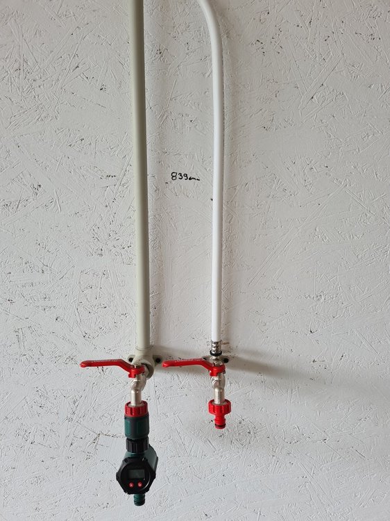

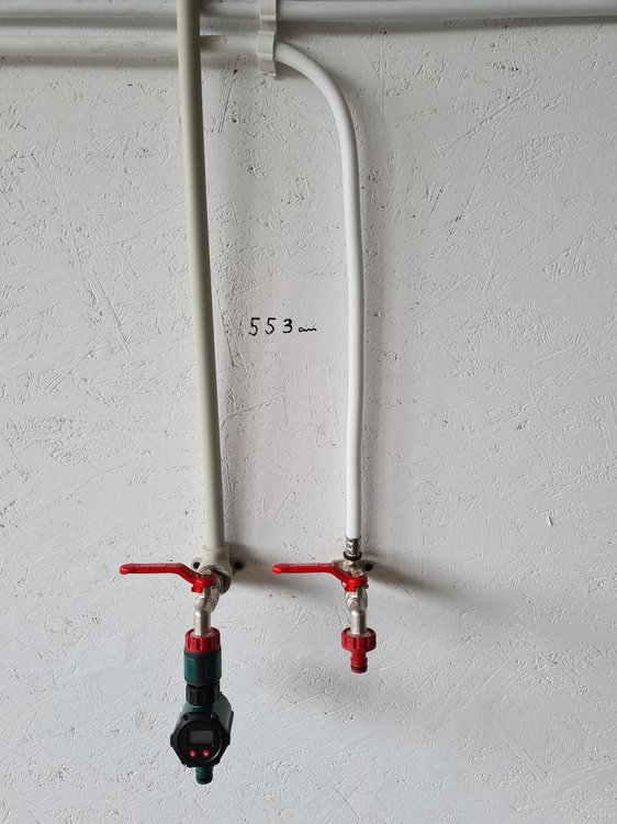

Witam , poniżej wklejam kolejny filmik , tym razem ,, badanie "  polegało na odkręceniu dwóch punktów poboru wody ,na odcinku  409 cm  i  839 cm ,  pierwszy filmik pokazuje ilość przepływu przez rury PP ( główna nitka 25  ,odejście 20 ) , a drugi prze rurę 16 PEX , widać niewielką różnicę przepływu pomiędzy dwoma instalacjami na korzyść instalacji PP .

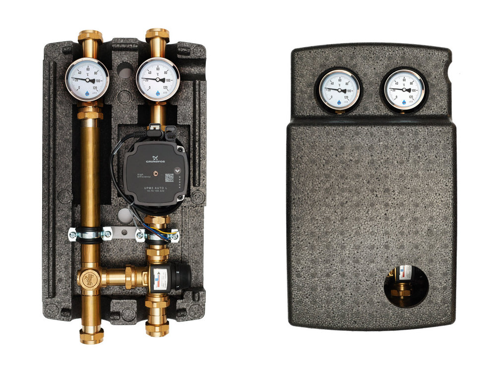

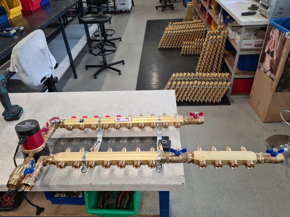

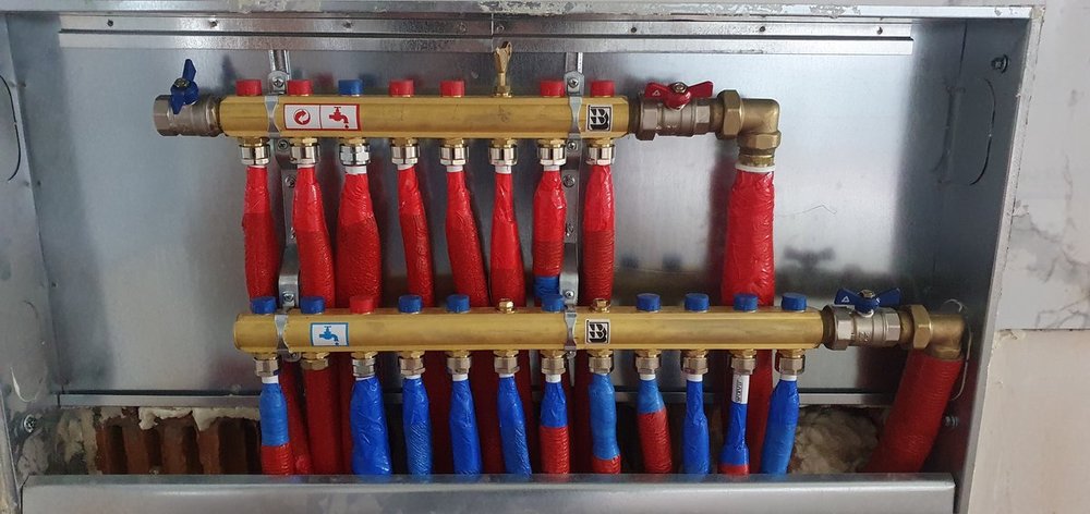

Witam serdecznie , poniżej zamieszczam zdjęcie rozdzielacza do CWU , wersja którą sobie specjalnie  zażyczył klient , rozdzielacz ten na belce do zimnej wody posiada zawór oddzielający wodę z sieci od wody ze studni . Drugie zdjęcie przedstawia rozdzielacz bez zaworu , ale z ze stałą przegrodą która jest umieszczona wewnątrz w belce .
Rozdzielacz zamontowany zostało podpiąć zasilanie.

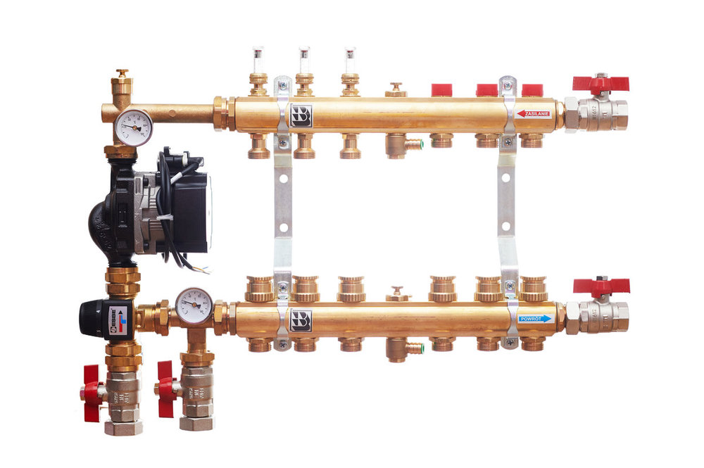

Patrzę na zdjęcie z pierwszego posta i mam pytanie.
Czy dobrze rozumiem, że ciepła woda wpływa z prawej strony i zaraz tam jest odpowietrznik? Czy on jest potrzebny do wody użytkowej?
Chcę zrobić cyrkulację ze zbiornika CWU do rozdzielacza, a następnie do drugiego rozdzielacza (bez cyrkulacji do samych odbiorników). Na parterze mam 4 odbiorniki CW, a na piętrze mam 5 odbiorników CW. Jeśli chodzi o zimną wodę, to zarówno ma parterze jak i na piętrze mam po 6 odbiorników.
Pompy przy rozdzielaczu raczej chyba nie potrzebuję. Powinna wystarczyć pompa w kotłowni.
Zatem uwzględniając ilość odbiorników i cyrkulację między rozdzielaczami, jaką wersję powinienem dobrać?
I jeszcze jedno.
W tym wątku jest zachwalany ten rozdzielacz jako atestowany do wody użytkowej, a tymczasem w korespondencji z państwa firmą uzyskałem informację, że do wody użytkowej można także zastosować TRO i TRW.
Więc jak to jest z tym modelem? Jest "bardziej" atestowany niż TRO i TRW? ;)
