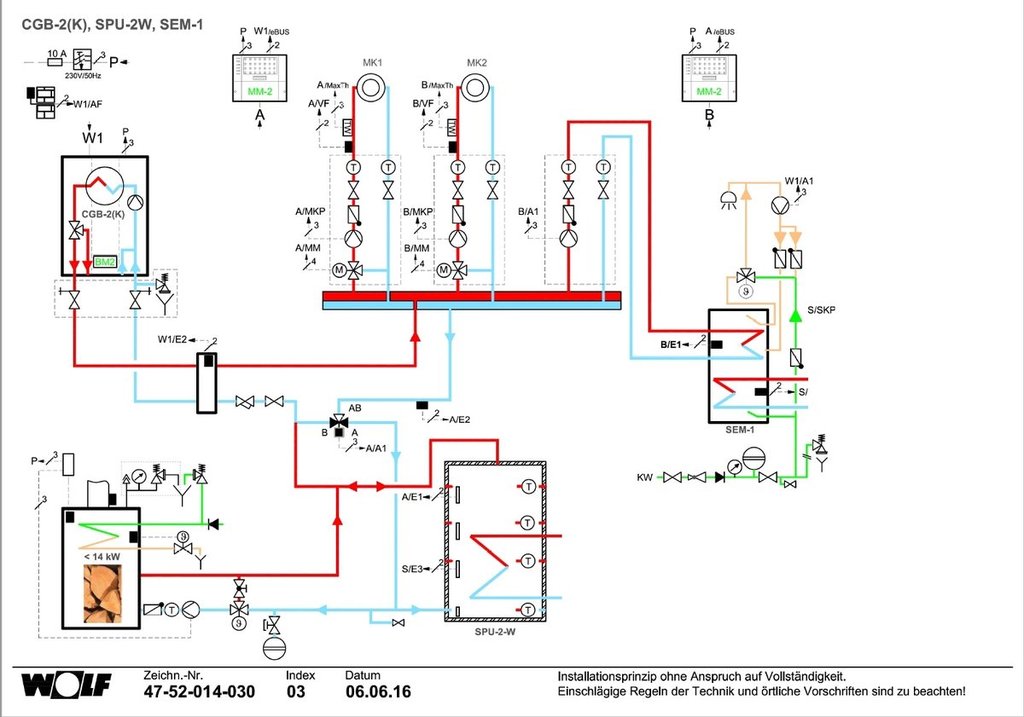

  1. Pompa na zasilaniu z kotła nie może być. Przenieś ją na powrót, dodatkowo dodaj ten zaw 3-D - on reguluje i stabilizuje temp kotła.
  2. Zaznacz gdzie masz swoje pompy?, może wystarczy je przełożyć.
  3. Oczywiście, że ma wpływ, dlatego sterowanie temp w pomieszczeniach powinno być bez wyłączania grzania, co najwyżej obniżenie temp wody( trudne) lub zmniejszenie jej przepływu ( raczej nie możliwe do realizacji). Byłoby lepiej jakby sterowanie kotłem i ogrzewaniem było zrobione na automatyce producenta kotła. Wtedy by coś z tego było. Jeszcze możesz sprawdzić czy zaw 3-D jest prawidłowo założony tj wejście - wyjście zgodnie z opisem.

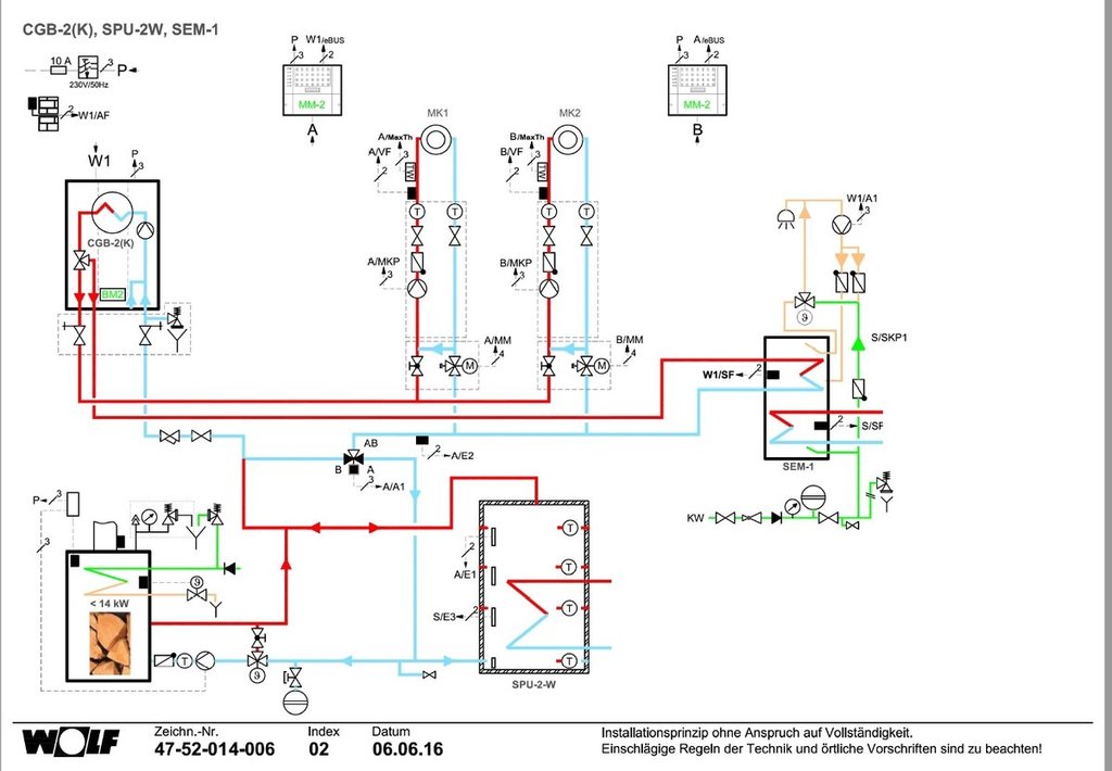

  4. To źle, powinieneś mieć takie połączenie bufora i kotła To co w zielonym kółku to właśnie ten zaw ochrony powrotu ok 55C, rozmiar 1", rury kocioł - bufor, też powinny być 1" lub większe. Na tym rysunku odbiory są połączone przed buforem, ale lepiej jest je dać za buforem.
  5. Jaki jest zawór 3-D ochrony powrotu kotła - model lub producent i temp otwarcia?

  9. Sam zaw 3-D. Z pex to jest tak - pompa przed , pompa za to jakoś pociągną, ważniejsze że wg autora tematu moc pchana w podłogę o pow 110m2 jest ok 11kW, a efektu nie ma. Jaka jest wysokość grzanych pomieszczeń - tego jeszcze nie przerabialiśmy. Może trzeba lepiej ocieplić strych ( strop)

  14. Weź się nie ośmieszaj - bojler nie ma zaw zwrotnego na zasilaniu zimnej wody i zamiast zaw bezpieczeństwa jakiś szmelc od bojlera elektrycznego. Jak to dla ciebie jest dobrze , to reszta pewnie tak samo. Radziłem zdjąć siłowniki, reakcja była jednoznaczna - "już to robiłem"!

  16. Dla mnie siłowniki i takie sterowanie to bzdura, ale rób, są na forum światli doradcy w kwestiach wywalania kasy na takie sterowanie. Powodzenia.
  17. To poustawiaj sterownik jak trzeba np priorytet grzania CW A grzejniki i podłogówkę sterujesz pompami ,jak ich nie włączysz to nie będą grzać. Ustawiaj po 1 zmianie i ją zapisuj lub zapamiętuj, abyś mógł wrócić do poprzedniej.

  19. Oczywiście najlepiej kupić nowy dom z prawidłową instalacją. Ale na poważnie - ten kocioł ma ograniczone możliwości do pracy z dwoma obiegami grzewczymi, na dodatek instalacja jest źle pomyślana. Trzeba zrobić inaczej np tak jak viesmann zaleca w swoich materiałach, to schemat ogólny bez wszystkich elementów. Taktowanie kotła świadczy o zbyt dużej mocy grzewczej.
