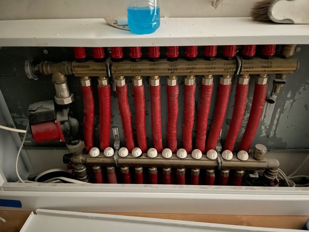

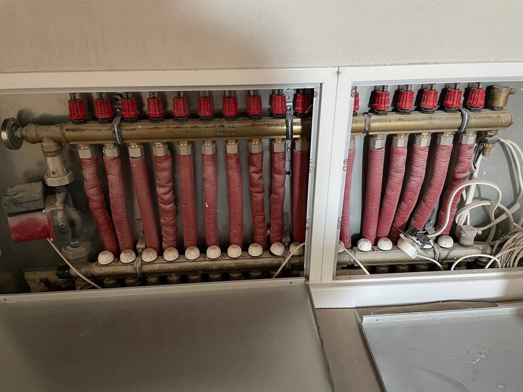

Parter rozdzielacz z pompą 17 sekcji,  Poddasze 11 sekcji z pompą. (pompy wita aqua)

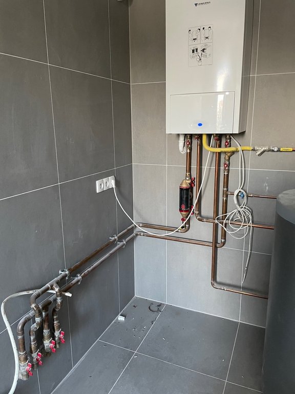

Do rozdzielaczy idzie z kotłowni osobno rura Pex32
Kocioł Junkers CERAPUR SMART ZSB 24-5C
Dom jeszcze nie ocieplony, porotherm 24
Posadzki wygrzane rok temu, grzeje od października, mimo ustawienia 33 stopni na rozdzielaczu  na parterze w żadnym pomieszczeniu nie jest cieplej niż 20-21 stopni, nawet małe pomieszczenia,
Z rozdzielaczy słychać szum, zwłaszcza na parterze gdzie jest centralnie w budynku.
Czy w tym systemie nie powinno znajdować się sprzęgło i moduł mm100?
Instalator mówi ze sprzęgło stosuje się tylko jak obieg jest mieszany, czyli kaloryfery i podłogówka,
Inny twiedzi ze musi być sprzęgło, ponieważ w piecu jest elektroniczna pompa i do rozdzielaczy nie idzie pełny przepływ.

Pompa w kotle dajie 1200l/h 20l/min to na każdy rotametrami wychodzi ok 0.7-0,8l.min nie biorąc pod uwagę oprow instalacji w rzeczywistości to rotametry ledwo drgna tak więc na kotlowej nie ma szans i jeśli będzie sprzęgło to dwie 60-tki powinny wystarczyć
Edytowane przez romano78

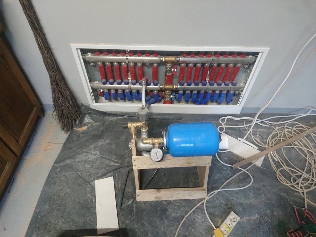

Wogole to rozdzielaczy tak się nie łączy i tu też będzie problem 17 sekcji na końcowych będzie problem z przepływem a zawory tą są termostatyczne?jeśli tak to do wywalenia

Czyli wyrzucam z rozdzielaczy pompy i regulatory,
W kotłowni daje sprzęgło oraz 2 pompy 60 z mieszaczami.
Czy takie rozwiązanie będzie poprawne?
8 minut temu, sambor napisał:
Jak rury przeniosą wymagane ilości wody to tak.
Tylko mieszacze ze sprzęgła podłącz na 1 wyjście, najlepiej 5/4"
Rury do rozdzielaczy ida osobno, PEX32,
Co masz na myśli dwa mieszacze na jedno wyjscie?
PEX32 powinien wydać.
Nie robisz takiego piętrowego dziwoląga, tylko do wyjścia ze sprzęgła podłączasz dwa mieszacze
Coś w ten deseń
