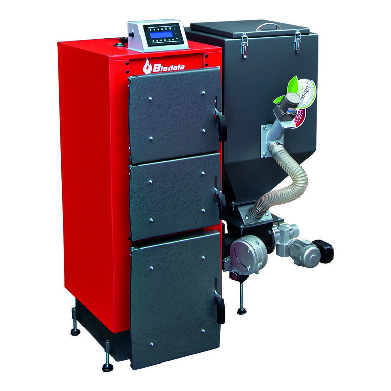

Witam drogich forumowiczów.
Od dłuższego czasu borykam się z wyborem mocy kotła do mojego nowo budowanego budynku...
Kilka informacji o domku:
Powierzchnia całkowita:177 m2 (37 m2 to garaz i kotłownia, a w garażu będę utrzymywał jakieś 18 stopni)
Powierzchnia podłóg: 206 m2
Ocieplenie budynku: ściany pustak + 15 cm styro, poddasze 25 cm wełny, okna 3 szybowe
Wszędzie ogrzewanie podłogowe plus dwa grzejniki drabinki łazienka.
Cwu ogrzewana z pieca 150l (połowa zbiornika 300l)
Proszę o info jakiej mocy piec wybrać... Hydraulik radzi 24 kW, cieplowłasciwe 15 kW, sprzedawcy różnie:) jedni 24 kw, drudzy 15 kW
Link do strony cieplowłasciwe:
https://cieplowlasciwie.pl/wynik/a5p0
Piec jaki już zamówiłem to Biadała ekopel 15 kW, ale jeszcze się borykam, czy nie zmienić zamówienia na ekopel 24 kW, stąd moje pytanie do doświadczonych w tych sprawach.
Dziękuję ślicznie za pomoc

W twoim przypadku patrz na moc kotła minimalną, bo ona będzie tu robić robotę. Bierz coś co moduluje od jakichś 3KW bo jeśli nie zamontujesz bufora, zrobisz to na sprzęgle to pompa na stałe a kocioł będzie działał przez większość dnia. Z 24KW będziesz miał problem bo to startuje od 8KW czyli tyle ile będziesz potrzebował przy -20*.
Zwróć uwagę na fakt , że to 15kW będzie potrzebne w sytuacji kiedy na zewnątrz będą mrozy -18 i jednocześnie z ogrzewaniem będziesz grzał CWU , grzanie wody to najczęściej dwa no może trzy cykle na dobę, więc przez większość czasu nawet przy tych -18* będziesz potrzebował około 10kW . Co będzie jak temperatury nie będą tak niskie ? A no będziesz potrzebował max 10kW razem z wodą .
Jak sobie zafundujesz kocioł 24kW jak radzi ten "mądry' hydraulik , to przy bardzo dużych mrozach tek kocioł będzie pracował może z 60% mocy i będzie ok , ale jak nie będzie dużych mrozów to na jakiej mocy będzie pracował ten duży kocioł ? Bardzo nisko . a być może że nie da rady tak nisko zejść i będzie się przegrzewał. Praca na niskiej mocy to zawsze zasyfiony wymiennik i bardzo kiepska sprawność. Co wtedy robić ? A no na forum gdzie doradzą - BUFOR 800 - 1000 l  musisz dokładać :))
Oczywiście jak masz miejsce i parę tyś do wydania to możesz dokładać bufor i wtedy taki moloch 24kW będzie miał na co pracować  nawet z pełną mocą.
Ale zamiast już dziś szukać miejsca na ten bufor , zostań przy tych 15kW

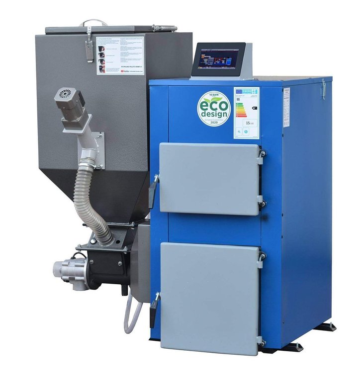

11 minut temu, eliks napisał:
Ty chcesz kupić coś takiego?
Tak myślałem o takim piecu ze względu na to żeby nie uzależniać się od jednego rodzaju opału. Wiem, że firma z Pleszewa..., Chciałbym kupić jakiś markowy typu np. Defro, Galmet, ale nie mają w swojej ofercie pieca z certyfikatem ecodesign, a jednocześnie w razie draki ekogroszek...
Patrz tam gdzie serwis lepszy bo tutaj Technix ma chyba lepsze opinie. O ofertę zapytaj @Pieklorz, może będziesz miał taniej.
Wydaje mi się że ten kociołek stratuje od 5KW a nie od 3, ale mogę się mylić.
