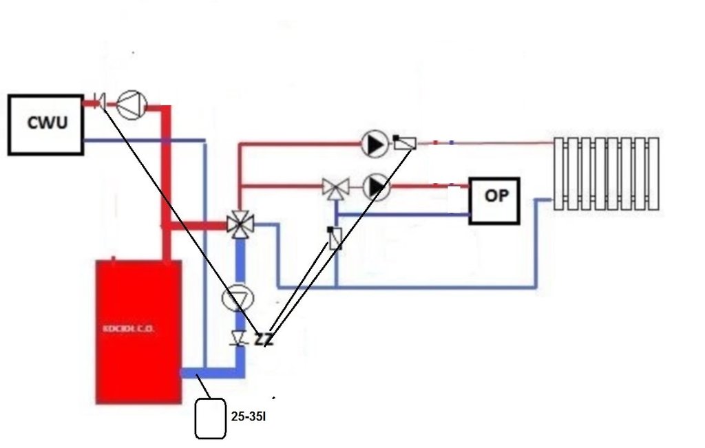

Podłogówka, grzejniki, kocioł gazowy i zasypowy, jak to zrobic najprościej
sambor odpowiedział(a) na ldonut temat w Instalacje CO i CWU
Ok, układ otwarty kotła na paliwo stałe. Ale automatyka powinna być jedna- ta od kotła na gaz. Nawet jak zablokujesz grzanie w kotle gazowym , to automatyka mieszacza i grzejników powinna działać. Jeżeli kocioł na paliwo stałe ma być rezerwą to można pomyśleć o ręcznym przełączaniu źródeł grzania. -

Ten schemat jest mocno uproszczony, tam w oryginale jest dod bufor, odbierający z z solarów i kominka . Ale nie w tym rzecz - jest czujnik temp A/E2, który daje sygnał na przełączenie, dod jest czujnik, nie narysowany A/E1 na zasilaniu z kominka / wymiennika . W oryginale nie jest podane jak jest sterowana pompa wymiennika / kominka wg posiadanego rys ona jest wprost do sieci włączona. Dużym uproszczeniem dla autora tematu byłby kocioł na paliwo stałe zamontowany w układzie zamkniętym. Wtedy kotły można połączyć równolegle i po sprawie . -

Facet co ty? łódź podwodną budujesz - podwójne sterowania, podwójne zasilania , weź nie żartuj Popatrz jak to robią inni : np Wolf - wystarcza zaw 3-D przełączający + odpowiednie sterowanie. Na rys są dwa obiegi podłogówki, ale mogą być dwa obiegi grzejników lub mieszane - podłoga i grzejniki. Wężownica dolna zasilana z drugiego źródła ciepła - np solary lub kominek -

Tego zaw na zasilaniu kotła gazowego nie dawaj, jest na powrocie i to wystarczy. Pompa od CW przeważnie to 25/40 i tu nic nie wymyslaj Pompa na pierwotnym obiegu ( otwartym) wymiennika powinna być podobna jak na wtórnej stronie., ale to zależy od oporów hydraulicznych instalacji i samego wymiennika. Zauważ że pompa na stronie pierwotnej odsługuje tylko kocioł i wymiennik, na stronie wtórnej obsługuje wymiennik i instalację. -

To wszystko zależy od wielkości instalacji a sprzęgło wstawiamy wtedy kiedy jest taka potrzeba a nie zawsze. Pompa w kotle gazowym ma wydajność na poziomie 1m3/h lub lepiej i wszystko zależy od regulacji i instalacji . W temacie o sprzęgłach ( był taki) podawałem zasady kiedy się daje sprzęgło a kiedy nie - bodaj materiały immergasa. Tak naprawdę to wystarczy 1 zaw regulacyjny na obiegu podłogówki a resztę załatwia pompa z kotła i regulacja hydrauliczna grzejników. Nie widzę potrzeby dawania mocniejszej pompy na obiegu wtórnym wymiennika - daje się taką jak trzeba, aby taka instalacja miała sens trzeba tak dobrać pompę wymiennika aby miała podobną charakterystykę jak pompa w kotle. Wiem , że to dla większości trudne , ale daje się to wykonać prawidłowo. -

Weberman to skośnooka chała ze stajni ferro, daruj sobie. Poszukaj wilo, a z tańszych to Halm albo DAB, omijaj ostatnie grundfosy coś się popsuły. Zaw 3-D najlepiej z silownikiem i trzeba dobrać automatykę sterującą tym siłownikem w funkcji pogody, ale tu pytanie jaki kocioł gazowy? zawory regulujące to coś takiego https://allegro.pl/oferta/zawor-grzybkowy-mosiezny-przelotowy-3-4-cala-zasuw-8215641979?utm_feed=aa34192d-eee2-4419-9a9a-de66b9dfae24&utm_source=google&utm_medium=cpc&utm_campaign=_DIO_pla_dom_budownictwo&ev_adgr=Hydraulika+i+akcesoria,+klimatyzacja+i+wentylacja,+kuchnia+oraz+pozostałe&gclid=CjwKCAiAu8SABhAxEiwAsodSZLxrzioTLZzMrhsqFdQTWr3MVEoNnYGZTmlQ0e7jjQmbAvzEDIEo7BoC8KwQAvD_BwE tylko trzeba je dobrać wg średnicy rur na które je wstawisz, Podobnie trzeba dobrać zaw 3-D - zależnie jak duża jest ta podłogówka. -

Trochę zmieniłem miejsca montażu zaw zwrotnych i dodałem 2 zawory regulujące przepływy na obiegach grzewczych Do kolegi Grundfos - niech pracują , na zdrowie. Są elektroniczne to się dostosują, chyba że będą to chinole po 200 zeta/ sztukę -
Tak, można taką opcję zastosować. Tylko trzeba pamiętać o zaw bezpieczeństwa, zaw zwrotnym i naczyniu przeponowym przed bojlerem.

To co jest obecnie nic nie daje, równie dobrze można by wstawić kawał rury i byłoby to samo. Tu idzie o jakąś regulację lub stabilizację temperatury na powrocie. Jak będzie zawór 3-D z siłownikiem i sterownik pilnujący zadanej temperatury to będzie lepiej.
Daj ten zawór na powrót , przed pompę i będzie OK z powrotem i dogrzaniem kotła.
