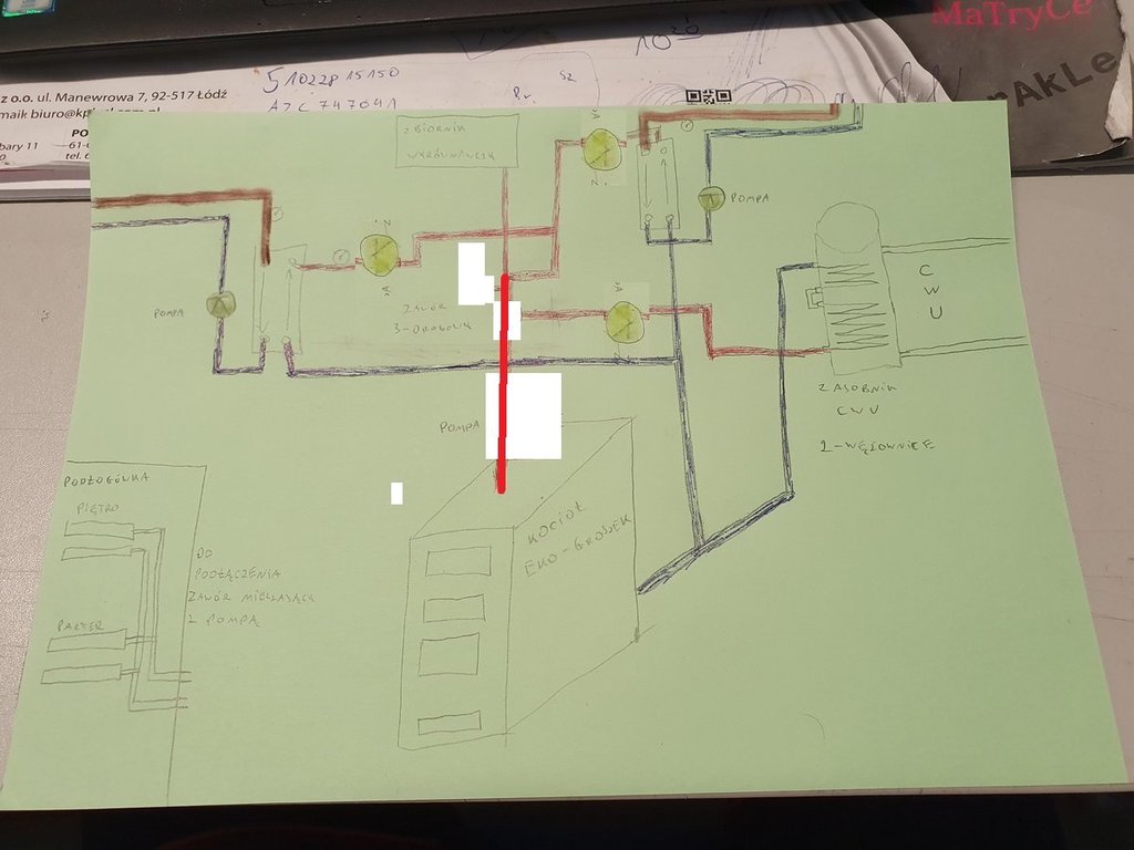

  1. To co opisałeś nie sprawdzi się posłuchaj kolegów i zrób bez sprzęgła i dod pompek!
  2. Od kotła do VTC daj miedź 22, a za nim PP32 Sprawdź pracę tego VTC, oczywiście podłącz go prawidłowo!!!
  3. Jaka tam jest dokładnie pompa?
  4. To pierwsze próby, rozwiną się.
  5. Czy ta pompa nie jest na propan? Wolę monoblok.
  6. Ja czekam na tanią pompę na CO2, mam jeszcze wg uchwał min 9-10 lat.
  7. Spokojnie! Jak na 2l nie dogrzewało pomieszczenia to są dwie drogi aby je dogrzać - zwiększyć przepływ aby dostarczyć więcej energii do danej pętli albo zwiększyć temp wody zasilającej. Przepływy powyżej 2,5l mogą być głośne co będzie efektem uciążliwym dla mieszkańców. Tu trzeba się trochę pobawić i tak ustawić przepływy aby w pomieszczeniach były żądane temperatury.
  8. I to wystarcza do ogrzania pomieszczeń?
  9. Nie podałeś jakie masz przepływy w pętlach i o ile one wzrosły po zakręceniu tego bypassu. Przepływy powinny być ok 1,5l lub trochę więcej,
  10. Na piętrze proponowałbym grzejniki, gdyż system suchej podłogówki , ma na 1m2 mniejsze moce grzania i brak akumulowania ciepła. Jak chcesz zrobić rozp...l piętra to zrób ogrzewanie ścienne albo grzejniki.
  11. Dla tej pompy można zakręcić tej bypass i zapomnieć o nim
  12. Rura 3/4" bez problemu przeniesie 12kW, miedź Cu22 też. Natomiast rura Cu 15-18 na pewno nie da rady, podobnie jak rura PP25 .
  13. Jak zakręcisz bypass to albo wzrosną przepływy i będzie potrzebna ponowna regulacja rotametrami, gdyż instalacja może być za głośna , albo nic się nie stanie - wszystko zależy od pompy jaka jest w układzie
  14. Może być , ale musi być min 0,5m nad najwyższym elementem instalacji - rurami, grzejnikami , buforem
  15. Nie chybaj, tylko zmierz te średnice! Bo tych wąskich "gardeł" może być więcej
  16. Rura PP25 to trochę mało jak na moc 12kW , ale to nie moja sprawa. Tam trzeba wykonać dwie rzeczy: przywrócić ten VTC i wymienić rury na PP32. Oczywiście wywalić te bypassy i inne głupoty. PS Miedź z kotła to jakie średnice?
  17. A w zielonym kółku to co za ustrojstwo Te rury PP to jaką średnicę mają??
  18. Jak ktoś ma 2 zaw 3-D na 1 pompie to zawsze działa prawidłowo ten bliżej pompy czyli VTC, trzeba bylo wstawić sprzęgło i drugą pompę albo jak masz tylko grzejniki zrezygnować z tego 3-D na odbiory.
  19. Wejście z kotła na bufor powinno być niżej a wyjście na odbiory wyżej,
  20. Teoretycznie jest ponad 200m2 parter i góra drugie tyle - czyli sporo - 2km może być mało, ale to trzeba policzyć.
  21. Jeżeli ten zawór obejściowy nie jest ręczny , tylko sam się zamyka, to przy zablokowaniu utrudnia pracę pompy i pompa może nie podawać wody na grzejniki. Więc warto pomyśleć o zrobieniu prawidłowej instalacji i poinformowaniu hydraulika że woda idzie lepiej przez stojącą pompę niż przez taki zawór obejściowy.
