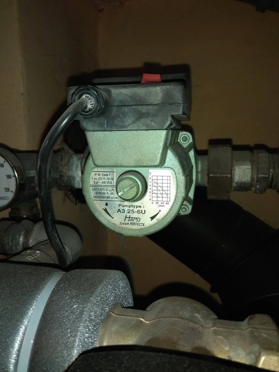

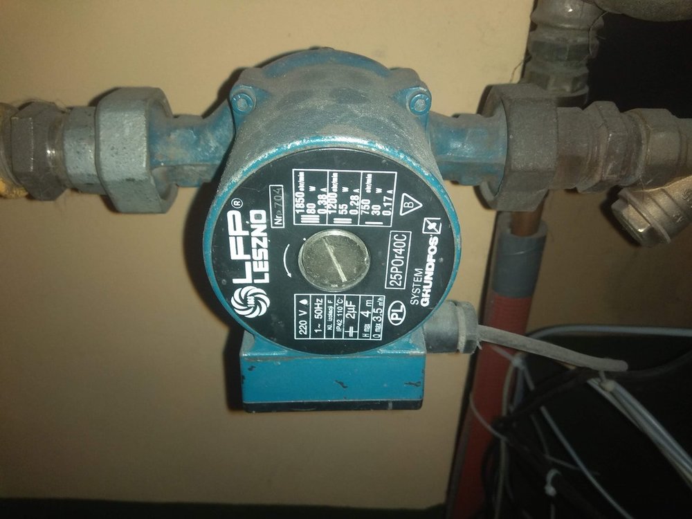

Miałem pompy  takie jak na poniższych zdjęciach. Leszno była na obiegu CO, bo była nowsza. Nie było ich słychać  w ogóle.  Były sprawne w momencie wymiany. Spróbuj ocenić ile miały lat. Wymieniłem je obie na Wilo Yonos Pico. Doszła tylko pompa kotłowa. Wilo która jest na obiegu CO po prostu buczy.  Więc powiedz mi co mam szukać w instalacji, skoro wcześniej wszystko było ok. Pompa chodzi bezgłośnie tak do ok 25-30W. Potem staje się słyszalna. Niestety przy tych poziomach przepływ jest zbyt mały. Musi chodzić na full, czyli 40W
Jedna z pomp Wilo była już w zeszłym roku na gwarancji. Przestało działać pokrętło. Wróciła z naprawy i problem teraz znowu się powtórzył. Czekam na koniec sezonu by znowu ją oddać do naprawy. Nie mam nic do Wilo, są to tanie pompy, być może bezawaryjne. Nie ocenię tego, bo mam je od niecałego roku. Przedstawiłem tylko jak to ma się w moim przypadku.

Ale skoro były sprawne to dlaczego wymieniłeś?  Jedna z nich to Leszno na licencji Grundfosa.

Bo to był 80W "potwór", zachciało mi się prąd oszczędzać i dałem pompy sterowane elektronicznie. Swoją drogą LFP była zamontowana dokładnie jak u ciebie, na takim bypasie z zaworem kulowym. Instalacja do 2012 roku była na zasypowcu z możliwym obiegiem grawitacyjnym. Potem przyszedł piec na ekogroszek i zawór 3d. Po zamontowaniu SKZP02 wyszło, że powrót jest najzwyczajniej zimny. Co i tak za bardzo piecowi nie zaszkodziło, ale powodowało także problem ze sterowaniem i dobrym spalaniem. Bypass został usunięty, żeby zrobić miejsce na mały obieg kotłowy z termostatycznym zaworem 3d do zabezpieczenia powrotu. Chyba najlepsza przeróbka, bo piec chodzi równiuteńko i pali teraz wszystko w pył. Coś czego zazdrościłem np. Kamilowi Miernikowi na YT. U niego każdy węgiel był wypalony do cna, a u mnie mimo że paliłem tym samym tak nie było. I tak przy okazji postanowiłem wymienić "wysłużone" pompy. Dla cwu i obiegu kotłowego mam wersje 1-4 (Wilo tak oznacza zakresy podnoszenia). Chodzą aktualnie z mocą 3 i 10W. Dla CO jest to 1-6 i chyba jest po prostu za słaba. Ta LFP pod kątem mocy zużywała 2x więcej energii, a poziom podnoszenia miała mniejszy. Jednak dawała radę i była cicha.
