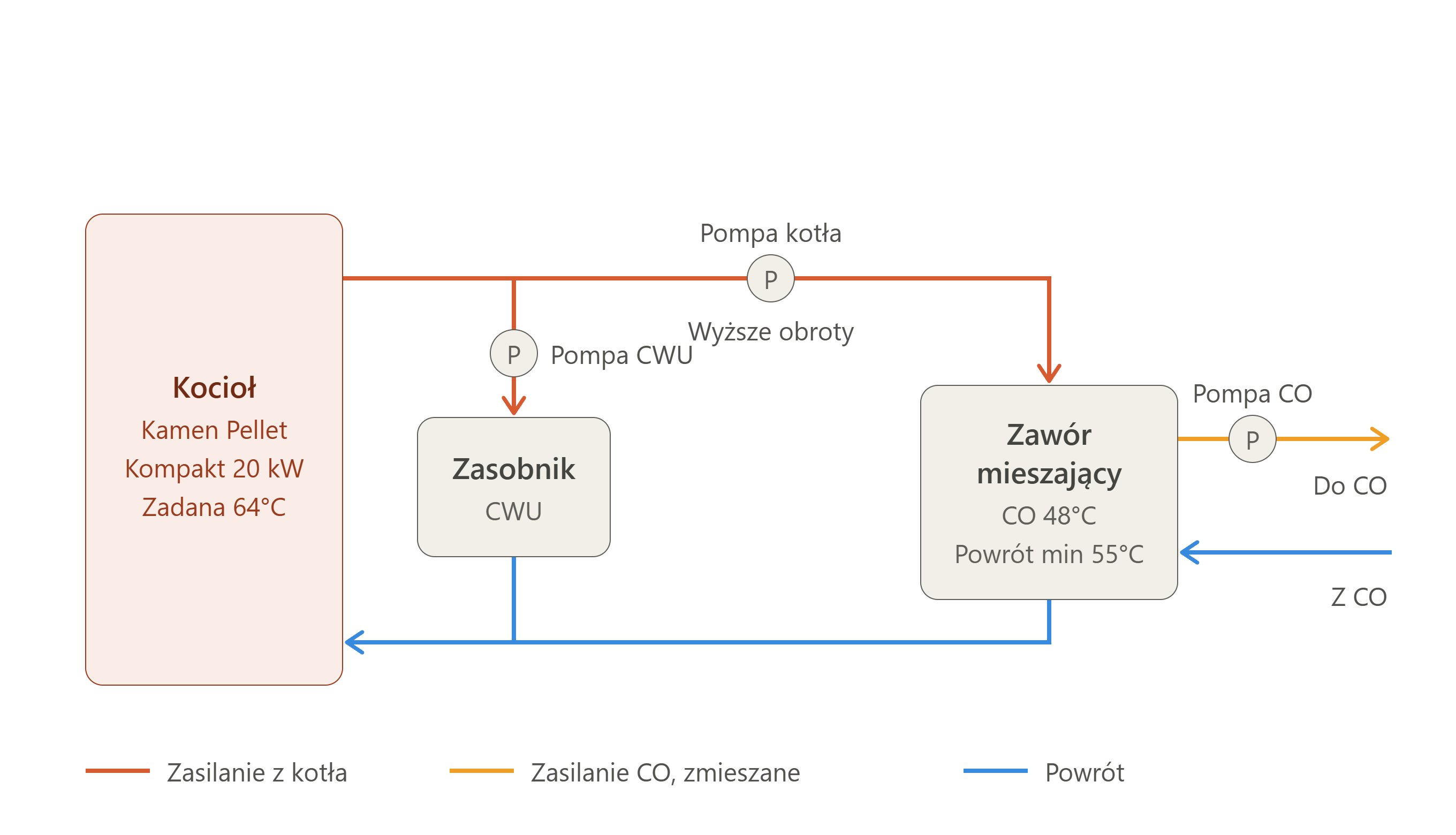

Chodziło mi bardziej o uklad hydrauliczny. Odpowiedzią byłby rysunek, może nie całej instalacji ale kawałek pomiędzy  kotlem a pierwszym elementem instalacji CO.
A tak z ciekawości.. Szybsza pompa, więc też bardziej miesza w buforze wodę. Czyli automatycznie gorsze układanie warstwowe wody. Szybciej kocioł nagrzeje bufor ale i mniej energii jest w samym buforze z powodu mieszania czynnika. Przynajmniej u mnie tak to działa. Ja zmniejszyłem prędkość pompki.
Jasne, wrzucam rysunek kotłowni od kotła do zaworu. Bufora nie mam.

W Twoim przypadku to normalne. Nie masz żadnych zaworów regulujących powrót typu ATV. Przy takim układzie to aż prosi się o pracę pomp cwu i kotła na maksa.
A ten zawór mieszający to 3D czy 4D. Ukrywasz istotne informacje do tego aby bez zgadywania cokolwiek odpowiedzieć.

Zawór 4D z siłownikiem Afriso, sterowany ze sterownika kotła. ATV nie mam, ochronę powrotu robi sterownik przez ten zawór, ustawione minimum 55 stopni.

No już lepiej. Te informacje powinny byc w pierwszym poście razem z rysunkiem.
W/g rysunku, to pompa kotlowa jest w złym miejscu. Nie powinna "pchac" wody do zaworu 4D tylko byc na powrocie i z niego zasysac.
Wtedy prawdopodobnie nie byłoby tematu, bo na powrocie pompa by tylko tloczyla wodę w obiegu kotlowym a ta musi i to co idzie na CO i na powrót z priorytetem CO.
Nie ma znaczenia.
PS. Sam „Pcham” wode do zaworu 4d. Wszystko dziala perfekt.
Tak, ale pchajac ta wodę, pompa musi wydać i na to co idzie w grzejniki i na powrót,  dodatkowo pompa CO musi uporać sie z oporami pompy kotlowej. Krótko mówiąc, pchajaca pompa kotlowa musi mieć wydajność dużo większą niż pompa CO, dlatego autorowi poprawiło się jak zwiększył moc tej pompy kotlowej. Gdyby ja miał na powrocie to nie zwrocilby na to uwagi, bo pompa kotlowa potrzebowalaby  mieć wydajność tylko dla obiegu kotlowego bez CO. A pompa CO mialaby łatwiej bo nic by jej nie tlumilo.
No nie. Miejsce pompy nic nie zmienia. Plynie tyle ile ustawione na pompie, czy ssa czy pcha bez znaczenia w tym przypadku.
ma znaczenie, ale to już nie mój problem.

Według schematu co wstawiłeś w poscie nr 11 ,to nie masz pompy na powrocie
