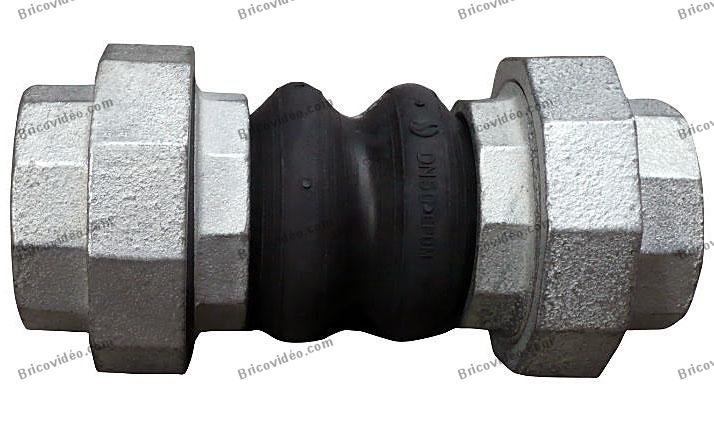

no tak komin to pryszcz ale zanim to to się zspsuje to trzeba ze dwa trzy wieszaki zmienić nie licząc serwisów po drodze...
Poczytaj sobie opinie użytkowników z Francji http://www.forum-cha...onore_devis.htm
Tam problemem są wibracje i rezonans instalacji w domu, trzeba kocioł łączyć do instalacji elastycznymi przyłączami
Odgłosy często są słyszalne w sąsiednich domach.
To mit o tej głośnej pracy... Moich nowych klientów zapraszam przeważnie do obejrzenia i posłuchania pracy tego kotła przed decyzją o montażu. Naczytają się takich opinii ludzi którzy w życiu nie widzieli pulsatora pracującego na żywo. Osobiście uważam ten kocioł za genialny :) Mając tez porównanie z innymi kondensatami które też montuję naprawdę doceniam te jednostki.
Widze że bardzo chcesz sprzedawać te kotły to sprzedawaj ale pulsacyjny nie będzie nigdy lepszy od kondensacyjnego ....
zawsze są montowane na elastycznych przewodach
