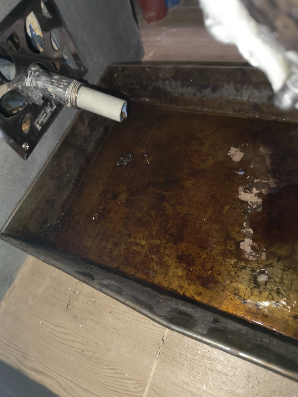

Witam. Od roku jestem posiadaczem kotła evopell plus 12kw.
W zeszłym roku było palone tylko sporadycznie raz na kilka dni żeby utrzymać w domu 12-15 stopni. Teraz palę już cały czas i od jakiegoś czasu zaczął się straszny problem z kondensatem w kominie. Komin ceramiczny odprowadzenie skroplin jest na zewnątrz mimo to tych skroplin jest bardzo dużo. Do tego stopnia że komin zaczal przeciekać na ścianę po drugiej stronie kotłowni na samym dole poniżej skraplacza. Może jakaś dziurka czy coś .. poradzicie coś. Komin ceramiczny fi 200 7m długości . Kocioł Defro ewopell 12kw . Między kominem a kotłem rura kominowa fi 160 i redukcja przy samym kotle na 130. Kocioł czyszczony co tydzień. Zdjęcie po 20 minutach po rozpaleniu jakieś 300ml.
Ociepl rurę czopucha i komin np. na zimnym poddaszu, utrzymuj stałą temperaturę w kominie. Amplituda wahań temperatury w kominie wytrąca kondensat. Cykliczna praca kotła ( ciągłe cykliczne rozgrzewanie i studzenie komina wytrąca w nim  kondensat). Lepiej żeby na mniejszej mocy jechał długo niż na dużej mocy szybko rozgrzał i się odstawiał. Następnym etapem będzie przesiąkanie komina pomiędzy poddaszem a górną kondygnacją domu (" punkt rosy" - poczytaj) - pojawienie się mokrych plam pod sufitem pomiędzy poddaszem/dachem a sufitem pokoju.

Temperatura spalin tutaj zawodzi, nawet jak będzie palił dzień i noc, to woda się wykropli.
Nie sprawdzałem konstrukcji tego kotła ale może wywalić zawirowywacze z niego na próbę aby podnieść temperaturę spalin.
Poki jest tam zimny przewiew okolo rury to zawsze bedzie zbyt chlodna.
Niedrożna rurka odpływowa,,brak lub uszkodzona miska kondensatu. Otwórz wyczystkę i sprawdż ile jest tego kondensatu w misce i czy swobodnie odpływa czy też poziom się podnosi. Kondensat powinien na bierząco być usuwany.
@SelkirkDrożność odpływu i jego usuwanie nie przesunie punktu rosy ponad wylot komina. Tam nie ma być kondensatu.

Witam ponownie. Komin jest ocieplony wełną od kotłowni po sam koniec dodatkowo komin przebiega przez grzane pomieszczenia aż po dach . Nad dachem jest tylko ocieplony wełną od komina systemowego oraz pod obróbka blacharska 2 raz wełna. Rurka odpływowa drożna . Ale skraplacz jest 1cm powyżej rurki także musis się zebrać troszkę kondensatu aby rurka kondensat zaczął spływać. Dolna część komina poniżej wyczystki oraz skraplacz zabezpieczony wewnętrznie folia w płynie 3 krotnie . Mimo wszystko gdzieś przecieka.
Pali się w kotle praktycznie cały czas. Dobija do 72 a nawet powyżej i się wyłącza . Histereza jest 3 stopnie w górę i 10 w dół . Także gaśnie kocioł jak przekroczy 75 i rozpala się po jakimś czasie około 40 minut od nowa jak spadnie do 62. Temperatura spalin na pełnej mocy 12kw przekracza lekko 120 stopni jak spada moc do 4 kw ma około 86-90 stopni. Rura spalin od kotła do komina ocieplona specjalna wełna z folią aluminiową

Może poprostu jest przewymiarowany komin. Jest go  7m fi 200 .
Czy pozostaje tylko wkład kwasoodporny dużo mniejszej średnicy?

U mnie bufor daje to że nie mam kondensatu. Kocioł aktualnie ładując bufor idzie około 3h z pełną mocą. Polecam zastosować Rck w kominie. zapewnia ruch powietrza. Paląc kotłem na ekogroszek miałem stałą prace kotła ale spaliny około 60-70 stopni. Założyłem Rck i do teraz zero problemów. Jeśli w kotle są zawirowacze, wyciągnąć je. Podnieść samą temp na kotle. Ja palca ekogroszkiem miałem temp 70 stopni. Mam świadomość że pellet potrafi bardziej produkować kondensat, ale czasami proste rzeczy pomagają.

Dzień dobry, przy tej średnicy komina fi 200 będzie się lało... Mam sasa pellet i według dtr powinienem mieć średnicę wkładu fi 200, gość który mi montował wkład powiedział że jak dam wkład według dtr to przy temperaturze spalin w okolicy 80-100 stopni nie zdążę odbierać skroplin bo tak się będzie lało. Także u autora posta średnica wkładu jest problemem. Mam fi 150 temperatura spalin między 90-100 stopni i nigdy nie widziałem żeby leciał kondensat.

Czy jest możliwość dokonania pomiaru temperatury spalin na wylocie z komina? Być może się mylę ale nadal będę się upierał przy tym, że spaliny trafiające z kotła który ma średnicę fi 80/130 do komina fi 200 będą się momentalnie schładzały powodując kondensację. Co z testami po wyjęciu zawirowywaczy - jest jakaś poprawa?
