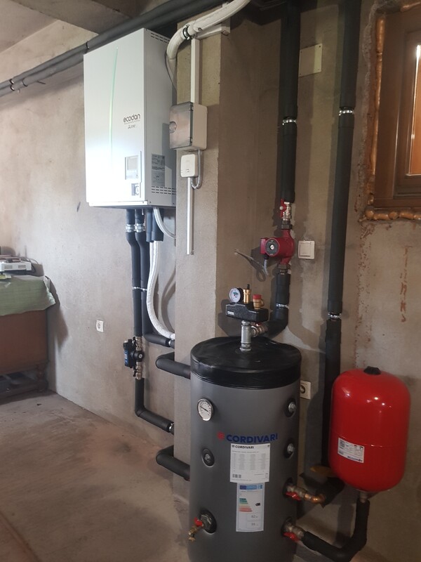

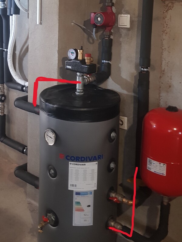

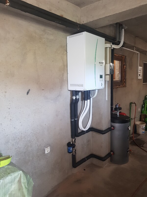

Witam, moja instalacja grzewcza jest podłączona poprzez bufor 100l na 4 rury, chcę to podłączyć na 3 rury, jak najlepiej to zrobić, w załączeniu zdjęcie aktualnej instalacji
Edytowane przez Djuro
W dniu 27.05.2024 o 12:48, Patrol napisał(a):
Witamy serdecznie kolegę @Djuro z "gorącej" Serbii, na forum Info-Ogrzewanie.
Moim zdaniem przerobienie Twojej instalacji hydraulicznej zasilanej pompą ciepła z buforem wpiętym równolegle tzw. "4T", na podłączenie bufora  tzw. "3T", zmieni nieco sprawność układu grzewczego na "+".
Ja bym zaproponował przy tym  Twoim prostym układzie hydraulicznym, podłączenie bufora szeregowo tzw. "2T".
Czyli łączysz powrót obiegu grzewczego z górnym wejściem bufora, a przeciwległe dolne wyjście bufora łączysz poprzez magnetyczny separator zanieczyszczeń z powrotem pompy ciepła.
Dodatkowo musisz zamontować zawór upustowo-różnicowy, ale pozbywasz się za to pompy obiegowej CO i jej dodatkowego zużycia energii elektrycznej.
Poniżej schemat poglądowy instalacji hydraulicznej, proponowanej przez firmę Panasonic (zawór H8).
