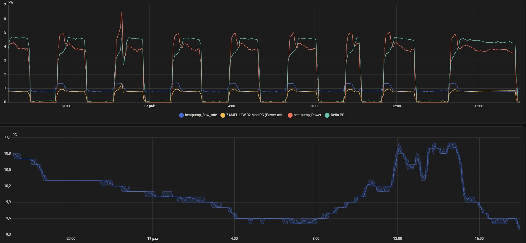

Jako  że Rotenso to krewny Kaisai itd.. (ogólnie Midea) to wklejam wykres z mojej 8kw.
( przepływ w m3/h , pobór prądu , moc produkowana i deltę temperatury wejścia/wyjścia wody kotłowej) delta liczona na obiegu CO ( za buforem)

Carinie, delta to różnica między zasilaniem a powrotem z instalacji, ta różnica temperatur jest tym większa im więcej ciepła idzie na ogrzewanie. No i tyle. Sprawność pompy ciepła z kolei jest tym większa im temperatura zasilania niższa, więc nie opłaca się podnosić tej temperatury żeby mieć większa deltę. Stąd, jak rozumiem, ta mała delta w Kaisai, tak to zaprogramowali.
Sprawność pompy nie bierze się z wielkości temperatury, a różnicy wykorzystywanych temperatur i przepływu. Im niższa temperatura zasilania, tym niższe zużycie energii, ale niekoniecznie sprawność wymiany.
