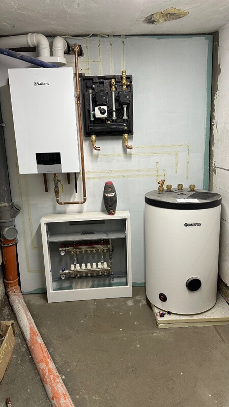

Dzień dobry wszystkim. Poproszę o doradztwo odnośnie instalacji co . Budynek około 220 m2 z lat 60, ocieplony styropianem 10cm . Obecne źródło ogrzewania kocioł gazowy kondensacyjny , w przyszłości mam zamiar dołączyć pompę ciepła . Cały budynek w podłogówce 3 rozdzielacze po 8 sekcji ( piwnica , parter , piętro ) . Czy rozdzielacze ( wyjścia z grupy 3/4, zasilanie grupy 1”) mogę połączyć z grupą pompową cu 28? Mam bufor 100 l ( podejścia górne 1”) . Separator powietrza i zanieczyszczeń 3/4 na powrocie do kotła gazowego . Z pompą w późniejszym czasie chciałbym się wpiąć w miejscu P P. Proszę o sprawdzenie czy dobrze kombinuje . Nie siedzę w zawodzie 25 lat i trochę mnie ominęło . Instalacja będzie moja prywatna .
