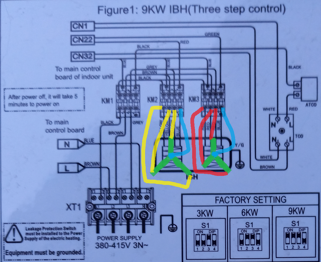

Mam jeszcze jedno pytanie. W modelu  Arctic monoblok KHC-10RY3-B według Pana który ma robić pierwsze uruchomienie na pierwszej fazie jest podłączona grzałka 3kw na drugiej sprężarka i grzałka krateru czyli podgrzewanie sprężarki a na trzeciej grzałka 6kw Jeżeli dobrze zrozumiałem instrukcje montażu to na 1 fazie jest grzałka 3kw na drugiej sprężarka i grzałka 3kw i na trzeciej grzałka 3kw
Podłączyłem to tak że 1.2.3 fazę dałem zabezpieczenie 16A a sprężarkę odłączyłem o drugiego gniazda i podłączyłem pod zabezpieczenie 25A osobnym przewodem. Z myślą że po odbiorze grzałkę z drugiej fazy odłącze żeby nie było dużego obciążenia jednej fazy. Serwisant upiera się że powinno być zabezpieczenie 3x25A w dodatku nie pasuje mu że instalacja ma działać tylko na pompie obiegowei tej w PC uważa że musi być sprzęgło lub bufor podłączony równolegle. Dobrze że z nim odbyłem tylko rozmowę telefoniczną bo będę szukał innego. Ale jak są rozmieszczone grzałki to chciałbym wiedzieć.

.. Z myślą że po odbiorze grzałkę z drugiej fazy odłącze żeby nie było dużego obciążenia jednej fazy....
Dla mnie są to dwie grzałki trójfazowe jedna 3kw druga 6kw - jak włączysz dwie naraz jest 9kw (3-6-9kw) . Ja bym pobawił się dip switchami na płycie hydraulicznej ustawić 3kw lub 6kw zależy od obciążenia w domu.
Ja mam pompę jednofazową i grzałka 3kw - oczywiście też rozdzieliłem kable - ale żeby korki czasem nie wyskoczyły  (gdy w jednym czasie włączona pralka ,zmywarka i grzałka pompy by chciała się załączyć ) założyłem przekaźnik priorytetowy PR-613 + stycznik HCH8-25/02-01 (2NC). Jak obciążenie w domu jest zbyt duże to grzałka pompy będzie musiała poczekać.
Zabezpieczenie sprężarki przy rozdzieleniu wystarczy 20A (3,7kw) , grzałek 16A
I tak trzeba  odpowietrznik odkręcić bo ten zawór nie jest w najwyższym punkcie.
Tak PC załancza najpierw 3kw a później 6kw razem 9kw tylko czy te 6kw to grzałka trzy fazowa czy może jedno lub dwufazowa. Rozdział na grzałki według schematu jest 400V/3/50Xz  s.jpg.0106befc4afe341cef574083dcdce42a.jpg

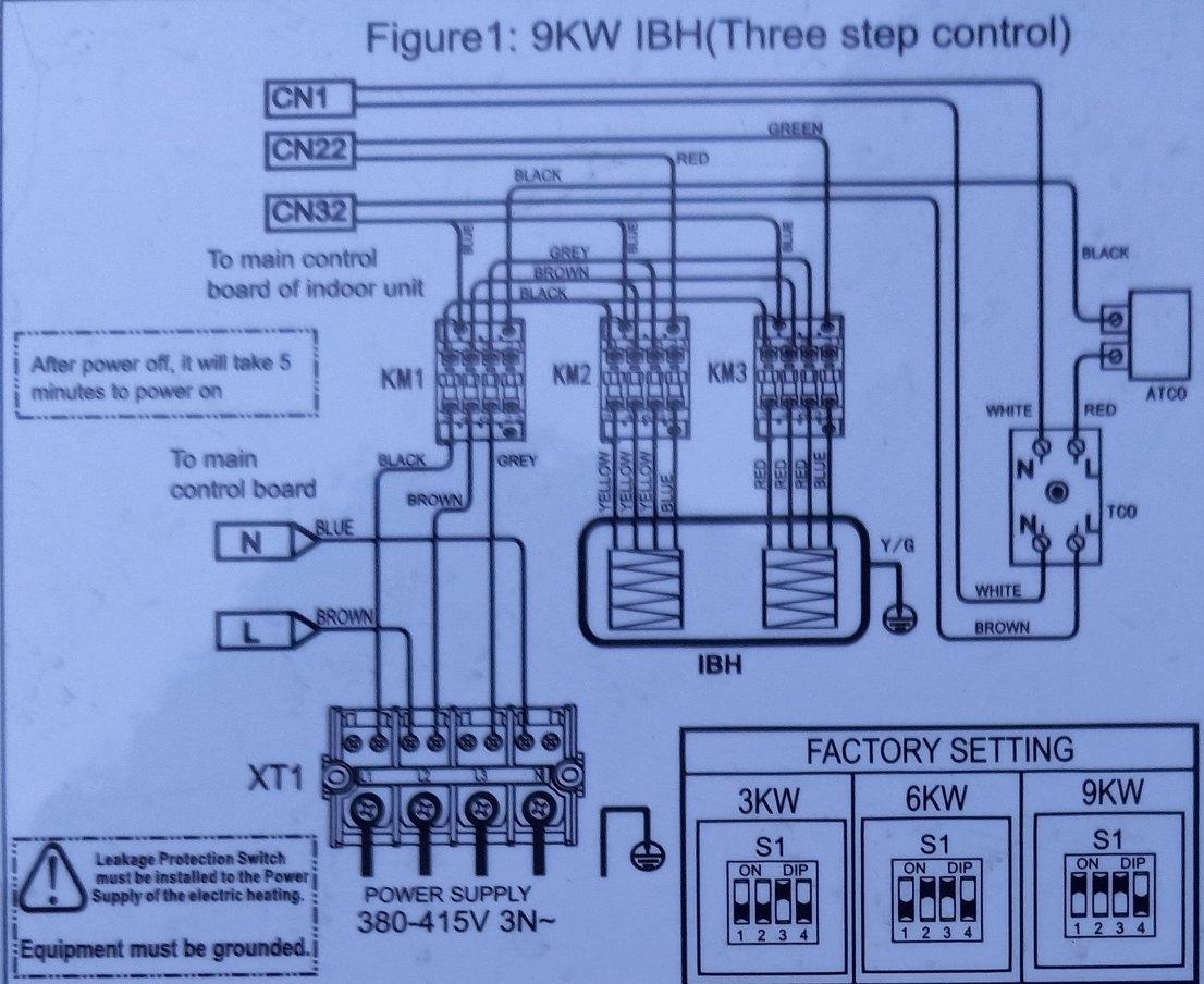

2 godziny temu, cezario1 napisał(a):
,,,, tylko czy te 6kw to grzałka trzy fazowa czy może jedno lub dwufazowa. Rozdział na grzałki według schematu jest 400V/3/50Xz  ,,,,
Fragment schematu ideowego zamieszczonego przez Ciebie różni się od fragmentu schematu zamieszczonego przez kolegę @lajosz.
Co prawda grzałki są czteroprzewodowe, ale na Twoim schemacie nie ma przewodu neutralnego podłączonego do styczników załączających poszczególne grzałki.
Wizja lokalna we wnętrzu pompy ciepła i pomiary elektryczne przy wyłączonym napięciu.
Jeżeli masz pojęcie o elektrotechnice, to dasz sobie rade.
Poszczególne grzałki mogą być połączone z sobą w gwiazdę z wirtualnym punktem zerowym lub w trójkąt w co wątpię.
Na jednym i drugim schemacie widać trzy prądowe przewody i neutralny do każdej z grzałek . Grzałka 3kw 3 x żółty + niebieski , grzałka 6kw 3 x czerwony + niebieski - to wskazuje na trójfazowe zasilanie.

Godzinę temu, Andrzej_M_ napisał(a):
 ..... Wizja lokalna we wnętrzu pompy ciepła i pomiary elektryczne przy wyłączonym napięciu.
Kolega dobrze prawi , dla pewności oczywiście zalecane . Może ta gwiazda jest połączona z masą i wtedy odłączenie od jednej fazy ma sens .
 Schematy są prawie takie same tylko na moim widać jeszcze termiki zabezpieczające.
Widzimy co innego lub interpretujemy inaczej co widzimy.
,,,, Co prawda grzałki są czteroprzewodowe, ale na Twoim schemacie nie ma przewodu neutralnego podłączonego do styczników załączających poszczególne grzałki. ,,,,
Od strony zasilania.
Grzalki beda w gwiazde.
Sprawdzcie i potwierdzcie.
30 minut temu, nightwatch napisał(a):
Dwie grzałki w gwiazdę? To taka dziwna gwiazda będzie..
Może grzałki są 3 tylko styczniki 2
Edytowane przez cezario1
Grzalki czy uzwojenia?
3kW to 3x1kW
6kW to 3x2kW
Obie w gwiazde.
Jak pracuja obie grzalki to mamy 9kW
Sprawdzic miernikiem i potwierdzic czy “zgadlem”.
Te zielone linie to grzałki
Czyli odłączenie 1 fazy zmniejszy moc grzałki 3kw do 2kw a drugiej z 6kw do 4kw? Niewiadomo też jak będzie działał stycznik przy braku 1 fazy. Chyba pozostaje tylko wyłączenie załanczania drugiej grzałki 6kw.
