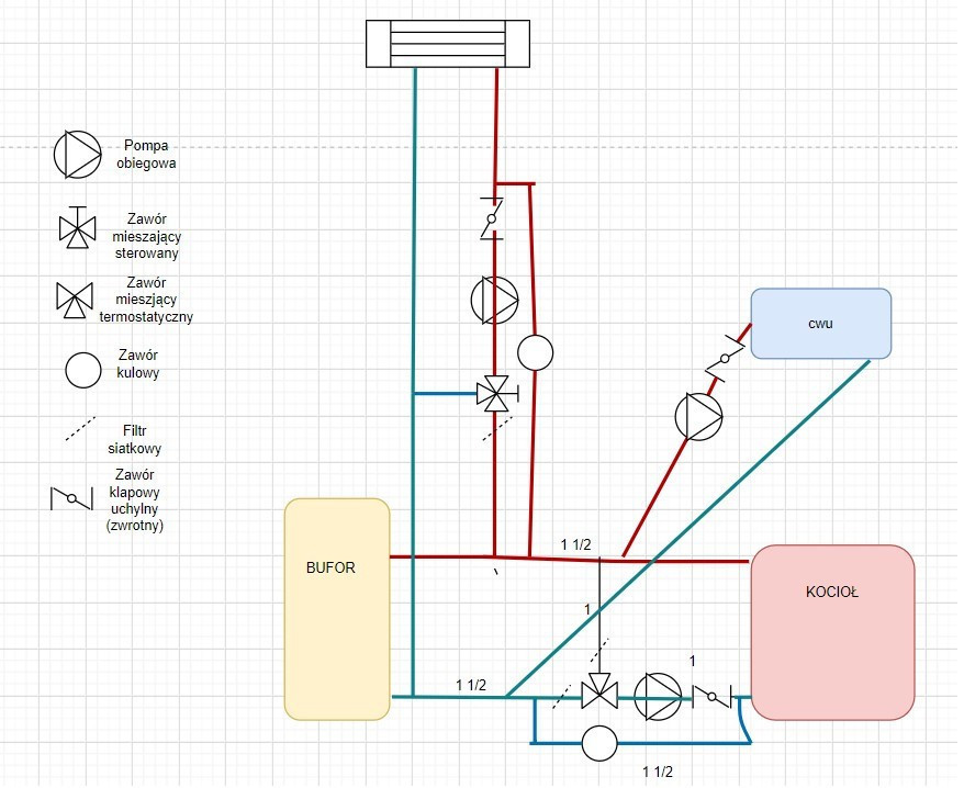

Dodaje zdjęcia inspiracji.
Wygląda to mniej więcej tak. Czyli hydraulik nie rozdzielił mi obiegów z bufora.... Chyba trzeba będzie przeróbkę zrobić...

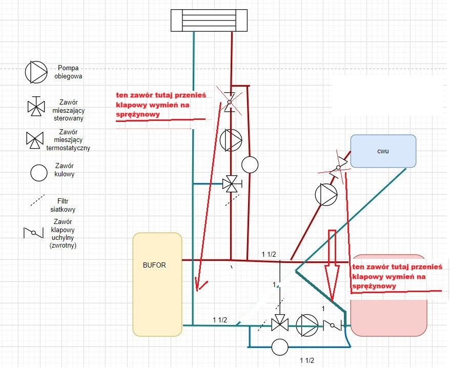

@KrzysztofKwaśniak zmień w/g rysunku. I zmień temperatury bufora. O ile dół moze zostać na 65st. to góre zmień na np. 50st.
@KrzysztofKwaśniak to co narysowałeś to w zasadzie działa jako zwiększenie pojemności wodnej kotła .
Więc i wymaga innego sterowania ,nastaw jak u mnie , dla mnie to dziwaczne jest .

Tak coś mówił hydraulik... Nie wiem jaki to ma sens ten bufor w takim razie skoro nie da się tej gorącej wody w nim wykorzystać bo kocioł i tak się odpala co 3h grzejąc sam siebie a jak włączę ogrzewanie to po chwili też się odpala mimo że 70 stopni na górze bufora. Cwu też nie potrafi z tego skorzystać bo jak wygasiłem kocioł to bojler się wystudził a bufor gorący...
To musisz popróbować palenia od histerezy kotła np. zwiększając ją na 20 st , ja nie bardzo kumam jaką wizje miał hydraulik , niech ci wytłumaczy jak wyciągnąć gorąco z tego bufora .
