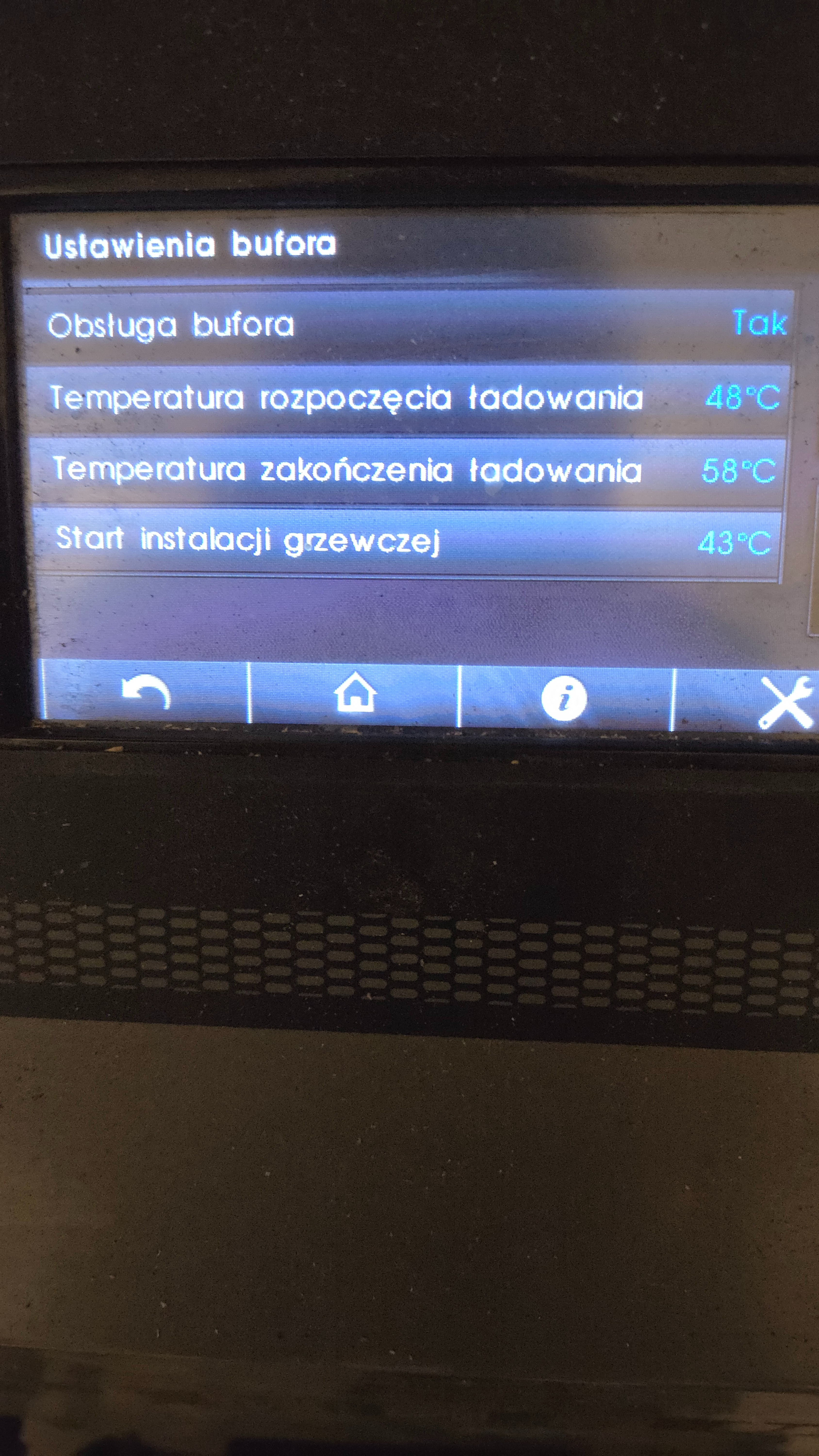

Kocioł z buforem często odpala.
No ale w końcu nie grzeje ci bufora bo piec nie odpala czy nie ładuje bo nie ma przepływu ?
może pompa się zastała , trzeba wirnik rozruszać .

Kocioł grzeje ale dogrzewa na ciepłą wodę i wchodzi w postoju. Tak jak w trybie letnim. A powinien się palić aż ogrzeje bufor. Pompka odpowietrzona, za pompka gorąco. ATV gorący a za ATV (przy buforze) zimno.
To że odpowietrzona nie znaczy że chodzi , powrót z bufora zimny bo bufor wystudzony , krótki obieg może być gorący bo może grawitacyjnie jest przepływ , kocioł może wchodzić w postój bo najzwyczajniej doszedł do zadanej a odbioru nie ma jednak że po jakimś czasie powinien się odpalić jak ostygnie , ja bym włączył pompę bufora w trubie ręcznym jak kocioł jest dogrzany i sprawdził czy temperatura spada czy jest przepływ kocioł bufor , jaka ta pompa elektroniczna czy zwykła? cudów nie ma albo się sterownik przywiesił i kocił nie jarzy bufora , albo nie ma przepływu kocioł bufor z powodu pompki albo atv nie otwiera .
Jeszcze jedno możesz zrobić wyłącz obsługę bufora i włącz ponownie jak kocioł jest przestudzony .

Bo zapewne masz ustawione obwody do zasilania z bufora i dodatkowo start pomp powyżej 50°C. Bufor tyle nie osiągnął to i pompy stoją
W ustawieniach mieszaczy masz parametr źródło ciepła a w ustawieniach bufora start instalacji grzewczej

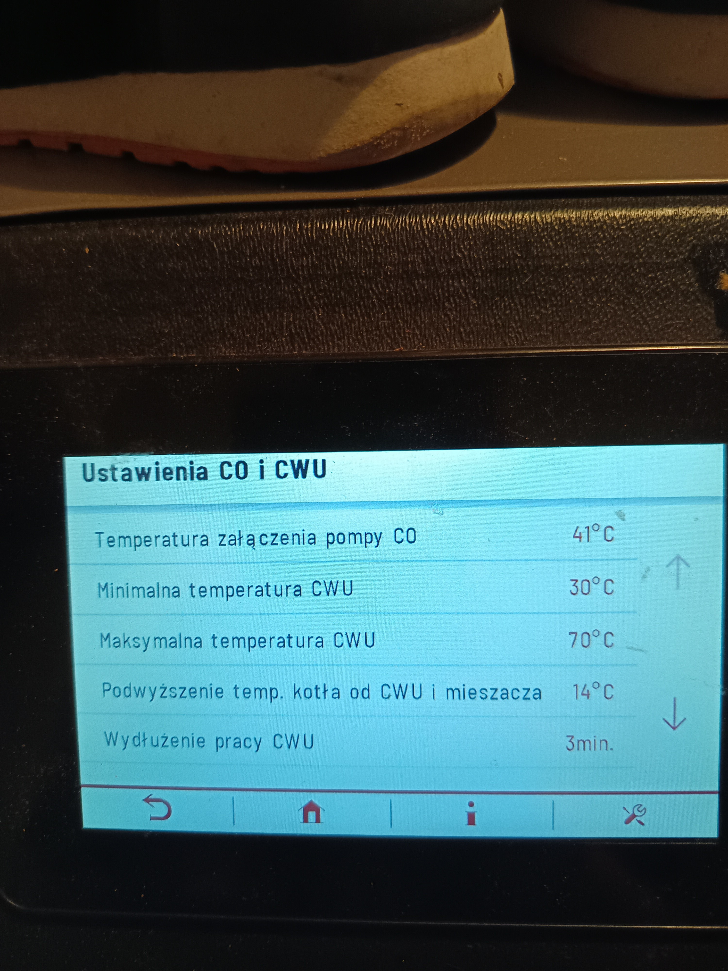

Masz jeszcze ustawienia co i cwu, parametr temperatura załączenia pompy co
Pompa CO to inaczej pompa kotlowa,  nie mylić z pompami przy mieszczach.

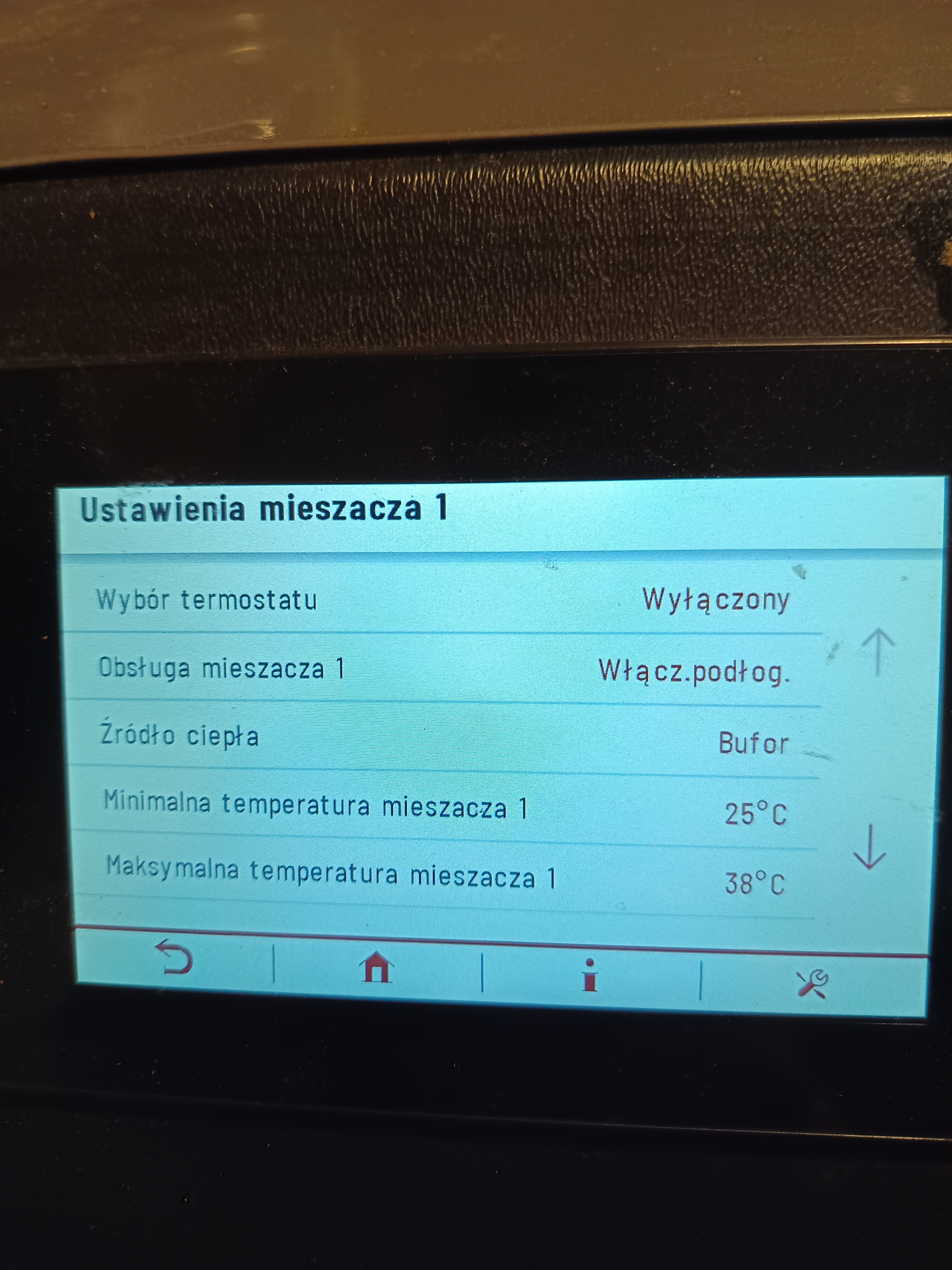

Obsługa mieszacza 1.
U mnie wl. podloga
Reszta prawie identycznie
Czy podłoga czy co nie ma znaczenia.
Źródło ciepła i termostat musi być identycznie, popatrz na pozostałe zdjecia
Na ten moment chodzi pompa co. Ta przy buforze. A on nadal zimny.
Ustawienia ok. To teraz sprawdz w ręcznych pracę pompy co(kotlowej), nie mieszaczy. Jeśli masz econeta to wstaw wykres z ostatniego dnia to co dotyczy temperatur kotła i bufora.

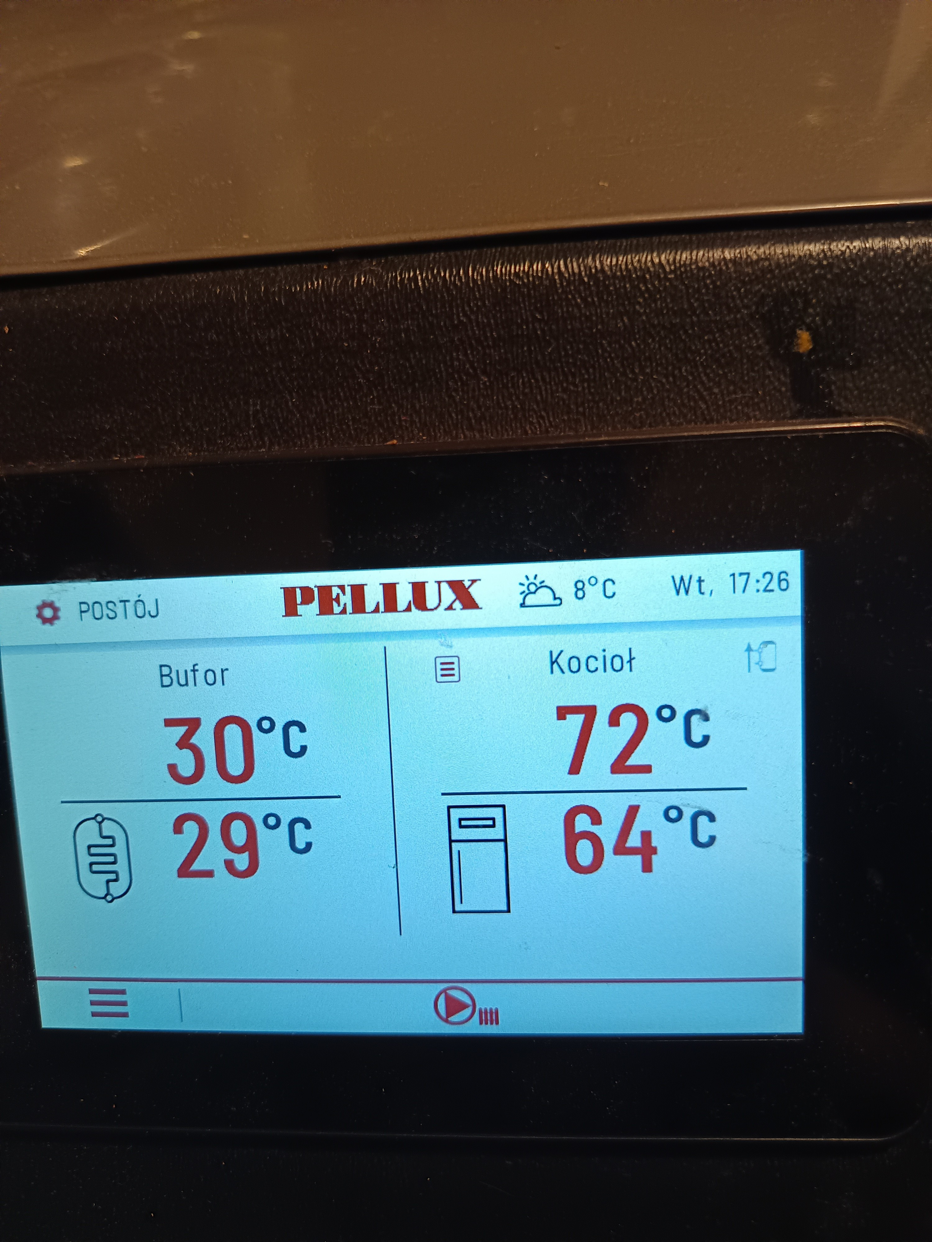

Zadana 72. Jest 61.
Bufor 29 dół, 31 góra.

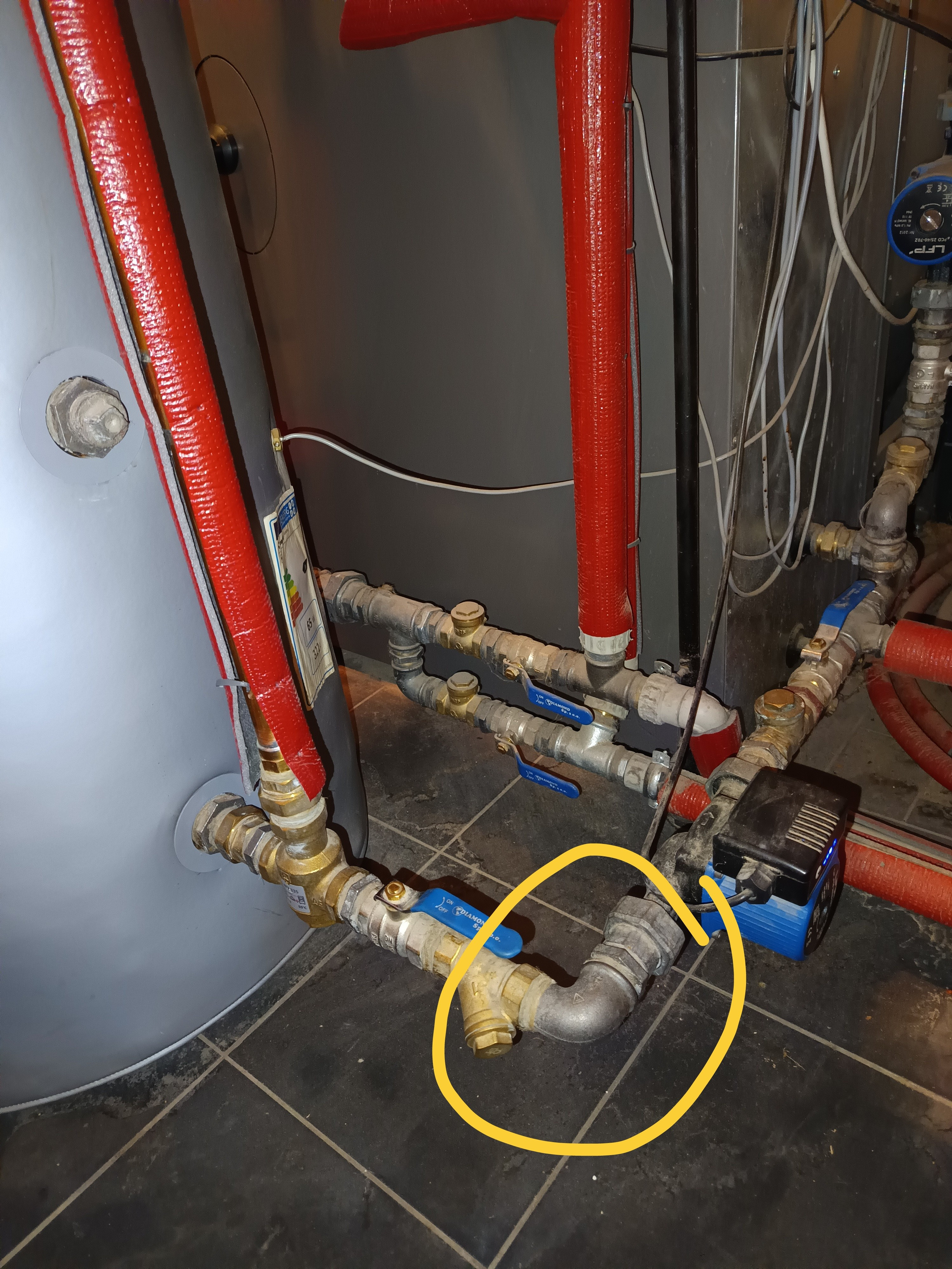

Tu kolano gorące a między ATV a buforem chłodny.

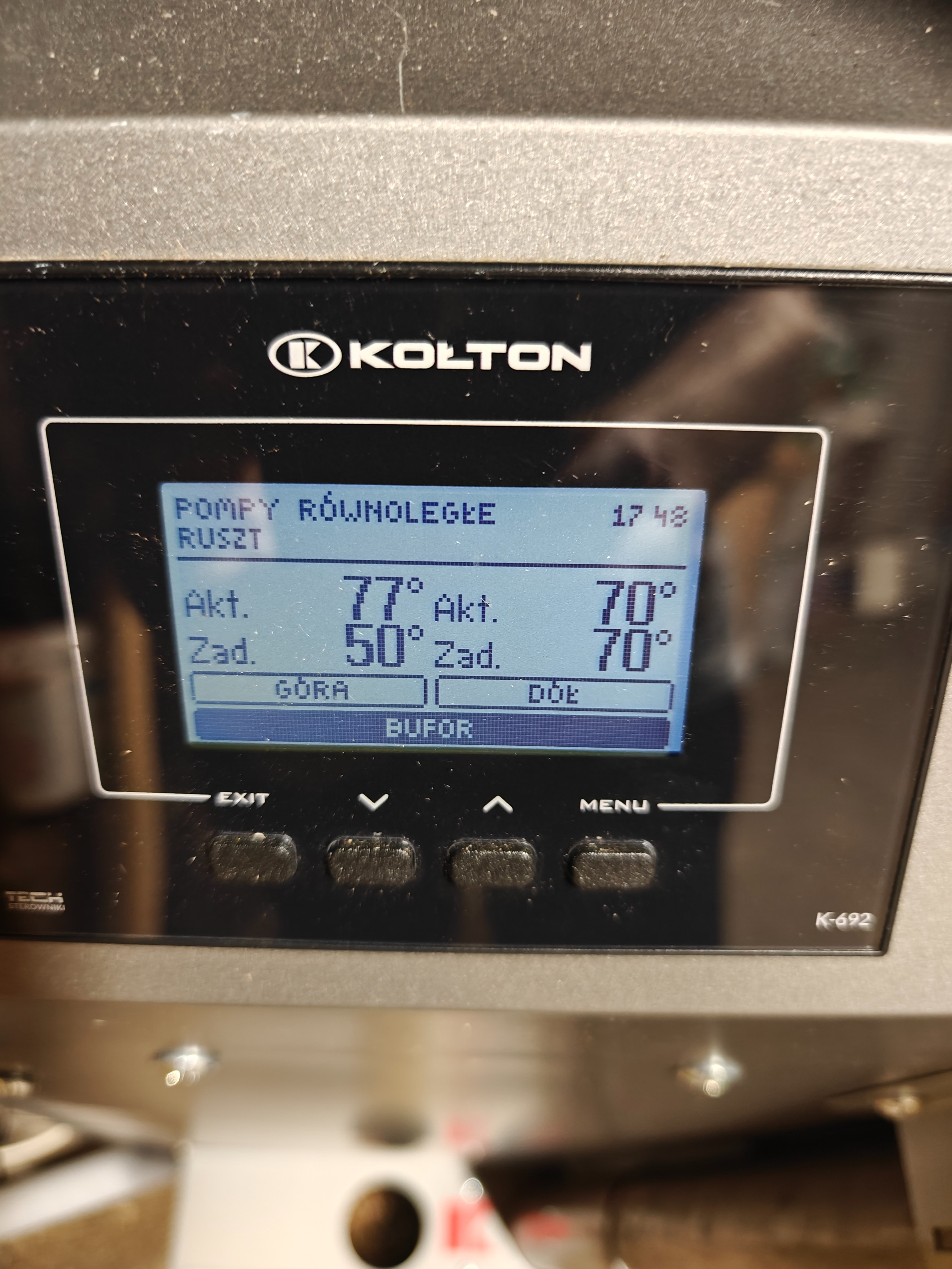

U mnie tak wygląda na buforze. Kocioł zadane 70. Już po 2h postoju znów dobijał do 70 a ogrzewanie domu nie było włączone.
Ten ATV się nie przyciął - potraktuj go lekko młotkiem.
Młotek poszedł w ruch. Czekam na efekty.

Wygląda jakby faktycznie ten ATV się zaciął.
