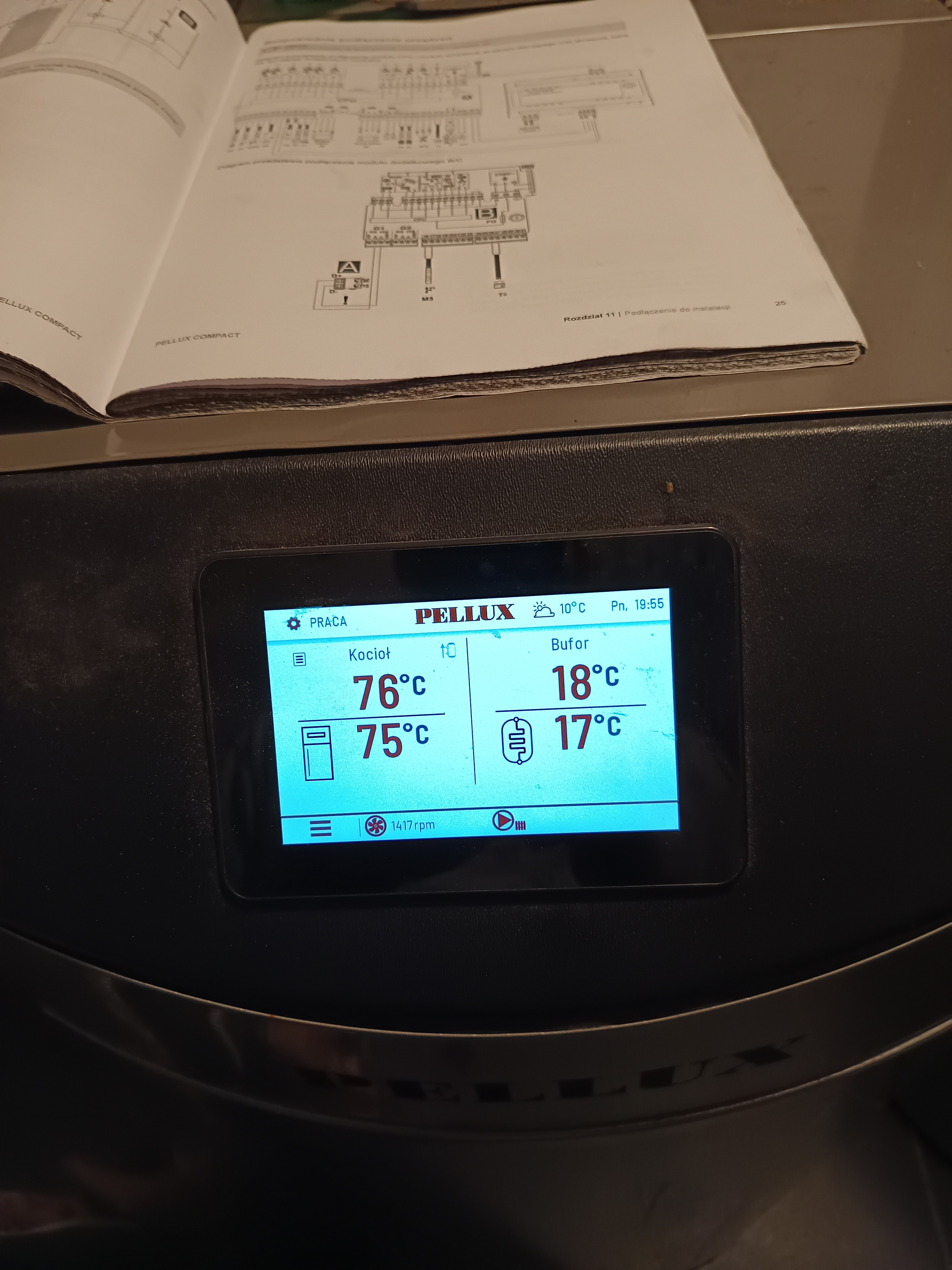

Bufor na ten moment 17/17.
Kocioł pracuje 76 zadana, ma już 72.

Jak widać na panelu, tryb zima. Ładowanie bufora.
Pompa co załączona.

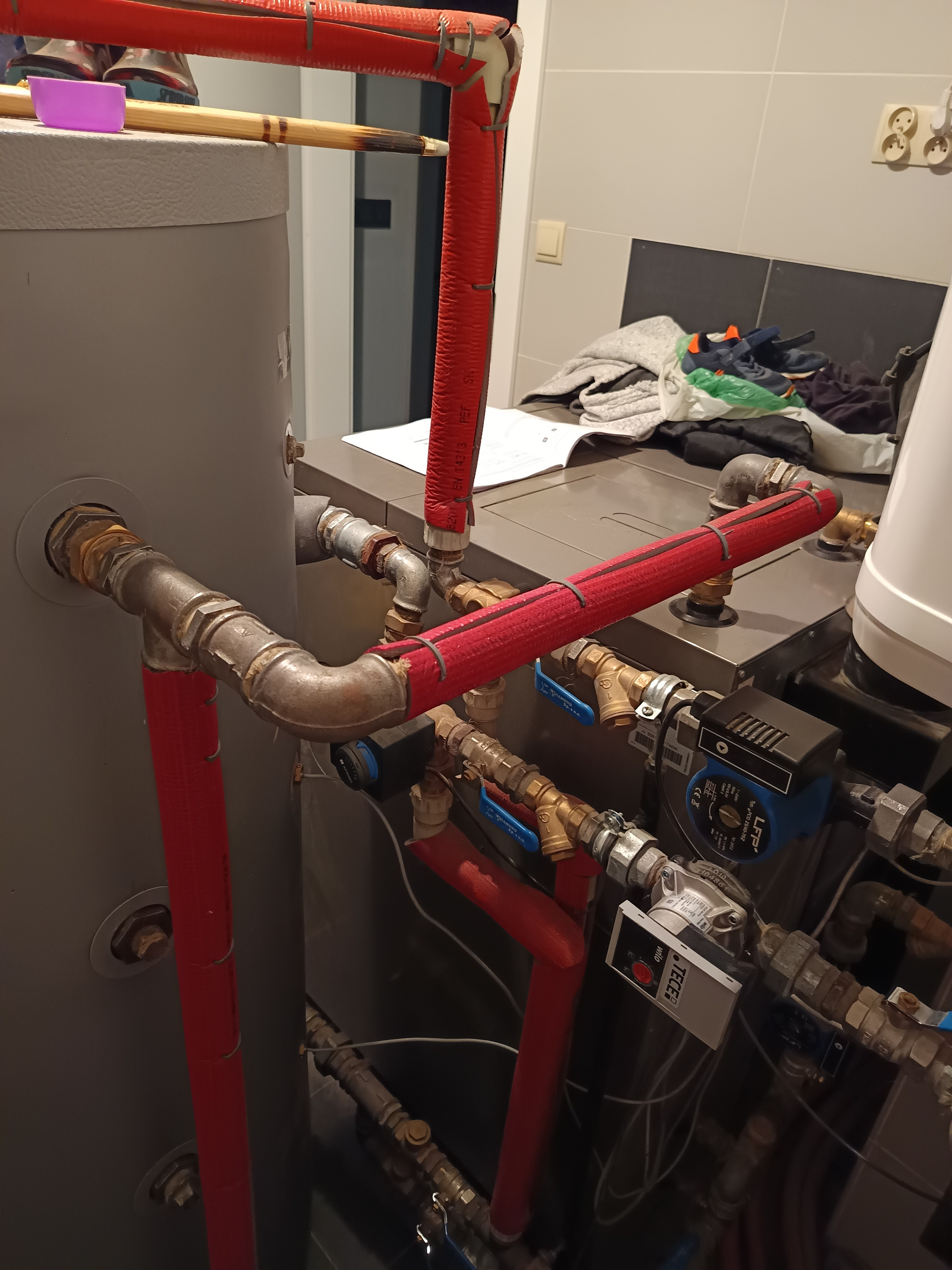

A zasilanie górne do bufora jakie przed samym buforem ? jest tam jakiś zawór zwrotny ?
Nie ma.

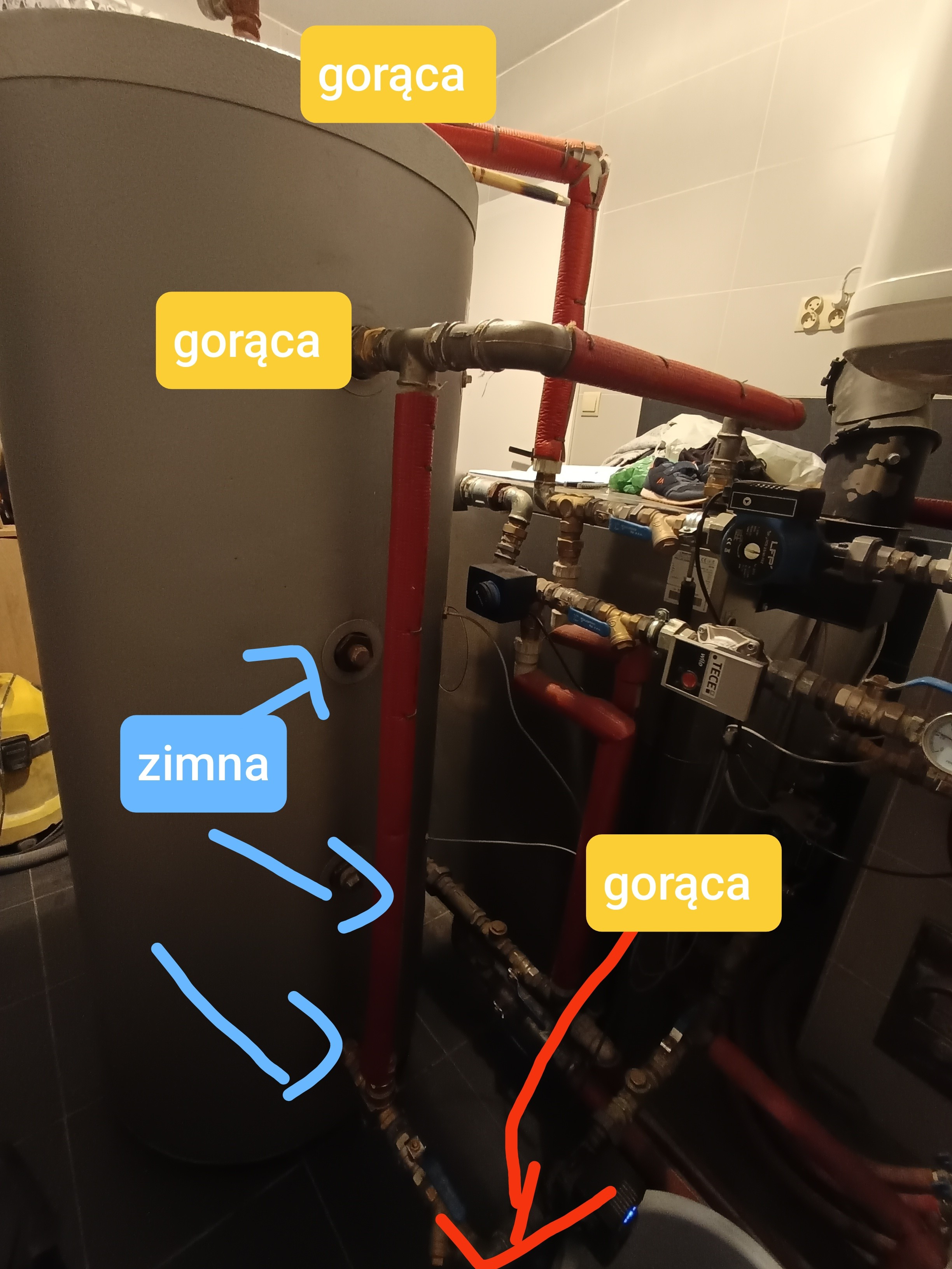

No ale co zimne jest , letnie , gorące ?
Zasilanie Górne nie da się dotknąć.
Krótki obieg czy jak to się zwie, gorący.
Między pompka CO a ATV ciepło.
Te zaślepki na buforze które widać na zdj są zimne. Także jakby zima w środku.

dlaczego górny czujnik bufora jest w miejscu 1 a nie w miejscu 2 ?
Borąc pod uwage tak nisko umieszczony czujnik górny bufora, wcale sie nie dziwię takich wskazań
