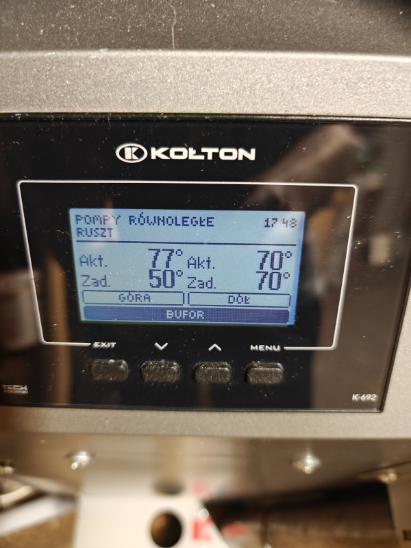

  2. Myślałem że da radę z tego bufora podbić temperaturę na bojlerze o te 10 stopni z 45 do 55 powiedzmy. Z moich obserwacji wynika że jakby pompka w miejscu mieliła do tego wymiesza temperaturę w buforze a na bojlerze ani nie drgnie. Bufor był dodany bo teściu chciał mieć możliwość drewnem palić.
  3. A co w przypadku jak bojler (pompka pracuje)pobiera ciepłą wodę z bufora ale zamiast bojler się nagrzewać to woda w buforze się miesza a temperatura w bojlerze nie rośnie? Coś jednak mam skopane z tą instalacją...

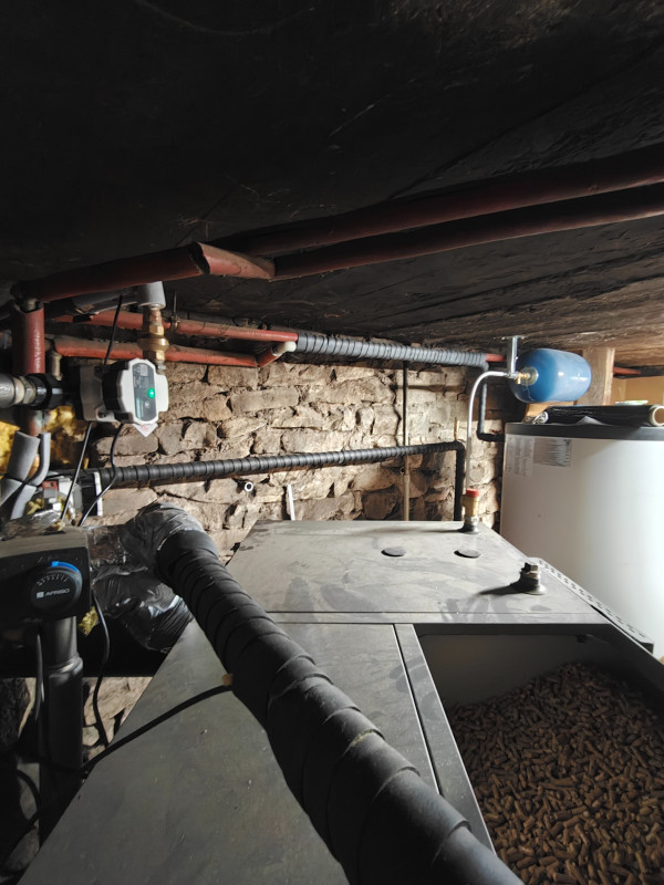

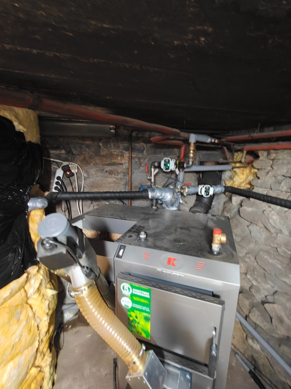

  4. Dlatego świrował kocioł bo pierwszy hydraulik źle podłączył. Przyszedł drugi i znalazł błąd. Ja bym na to nie wpadł, a bujałem się z tym 4 tygodnie.
  5. To jak wytłumaczyć że teraz wszystko działa jak trzeba? Cud? Przypadek?
  6. Możesz się nabijać. Dzwoniłem do tech'a i powiedzieli że dokładnie tak się dzieje jak jest źle sterownik podłączony.
  7. Zagadka rozwiązana. Może się komuś przyda. Głupiał sterownik - sterowanie pompami. Przyszedł inny hydraulik wszystko posprawdzał i się okazało że sterownik miał podaną fazę tam gdzie powinien być neutralny. Wystarczyło w gniazdku zamienić fazę z zerem i wszystko działa jak należy kocioł nie odpala po 3h a po 12h.

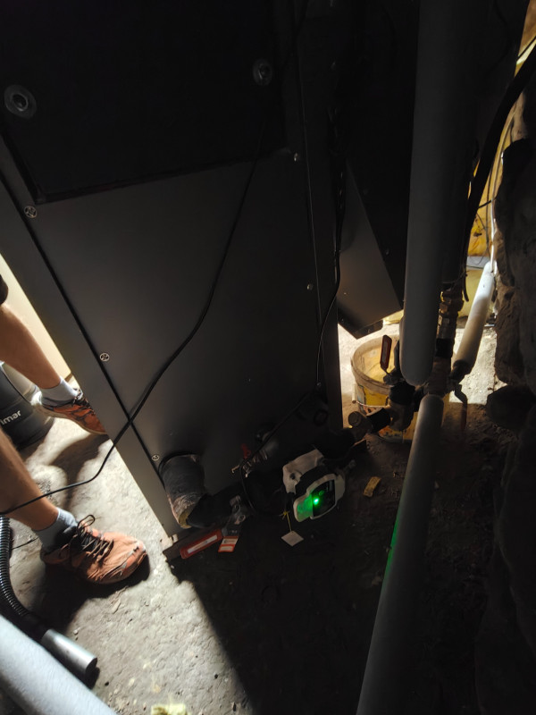

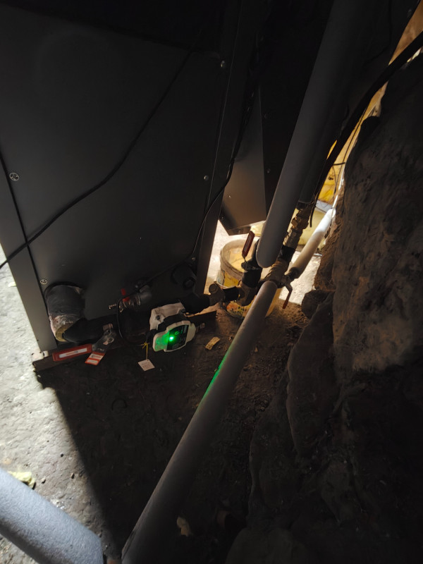

  11. Zauważyłem że pompa za piecem u dołu (ładująca bufor?) załącza się co około pół godziny na chwilę i wnioskuję że niepotrzebnie miesza wodę w buforze... W opcjach sterownika k-692 jest wyłączona praca pompy po dogrzaniu. Jak włączę grzanie na dom pokojówką to kocioł po minucie już startuje bo mu temperatura spadnie o 10 stopni a na buforze ma 70 dalej i jakby nie wykorzystywał tego bufora...
  12. U mnie tak wygląda na buforze. Kocioł zadane 70. Już po 2h postoju znów dobijał do 70 a ogrzewanie domu nie było włączone.
  13. Mam cwu z bufora. Spróbuję ustawić u góry 40 na dole 60. A pompa za piecem obiegowa? Ona ma temperaturę max 55 i histerezę mogę zmienić obecnie 4 stopnie bawić się tym zmieniać?
