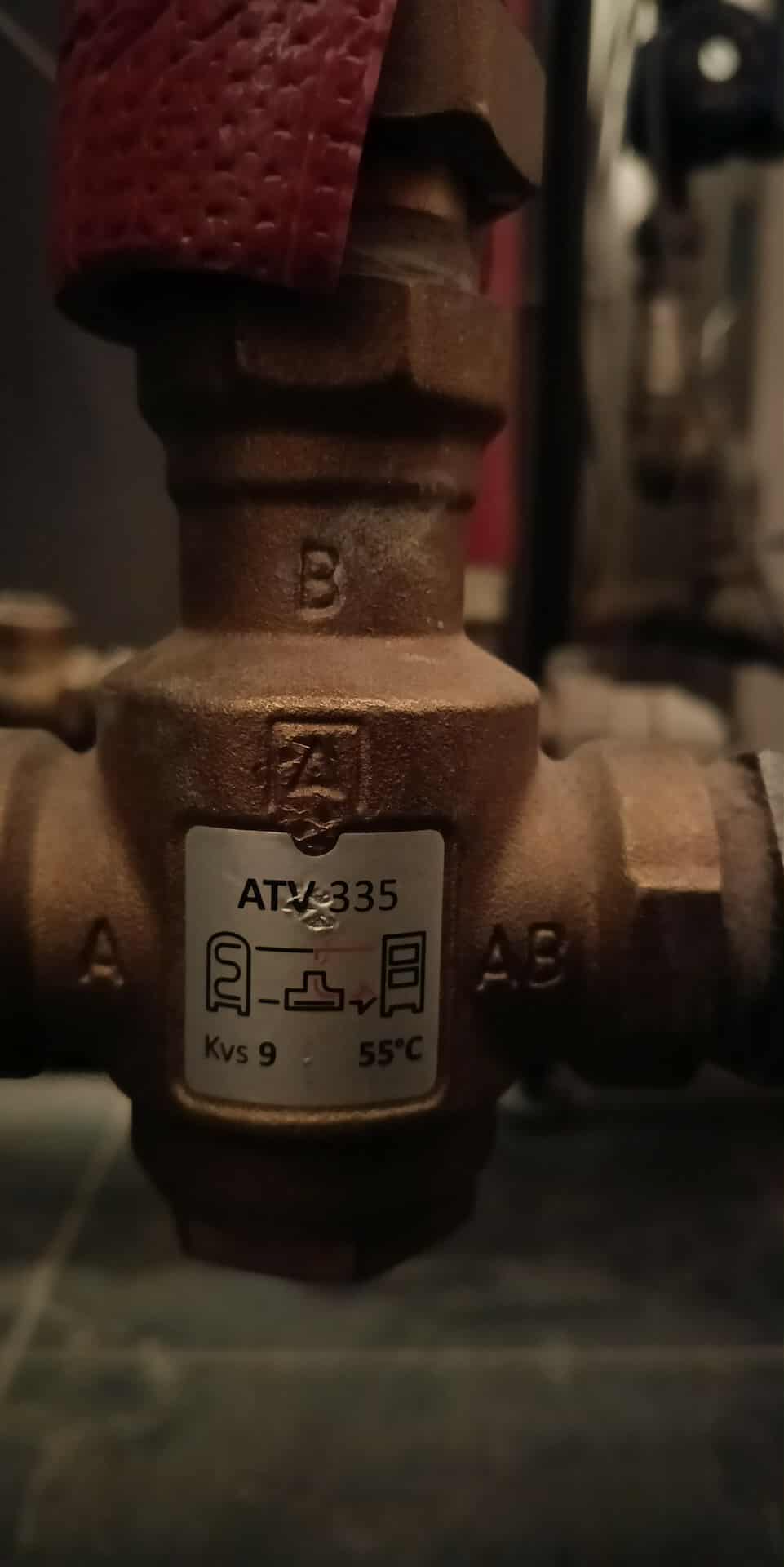

Kiepsko założony ATV, nie wyciągnie wkładki bez zlewania wody z bufora. Do ATV stosuje zazwyczaj filtry siatkowe z zaworami. Czasami się przydają.

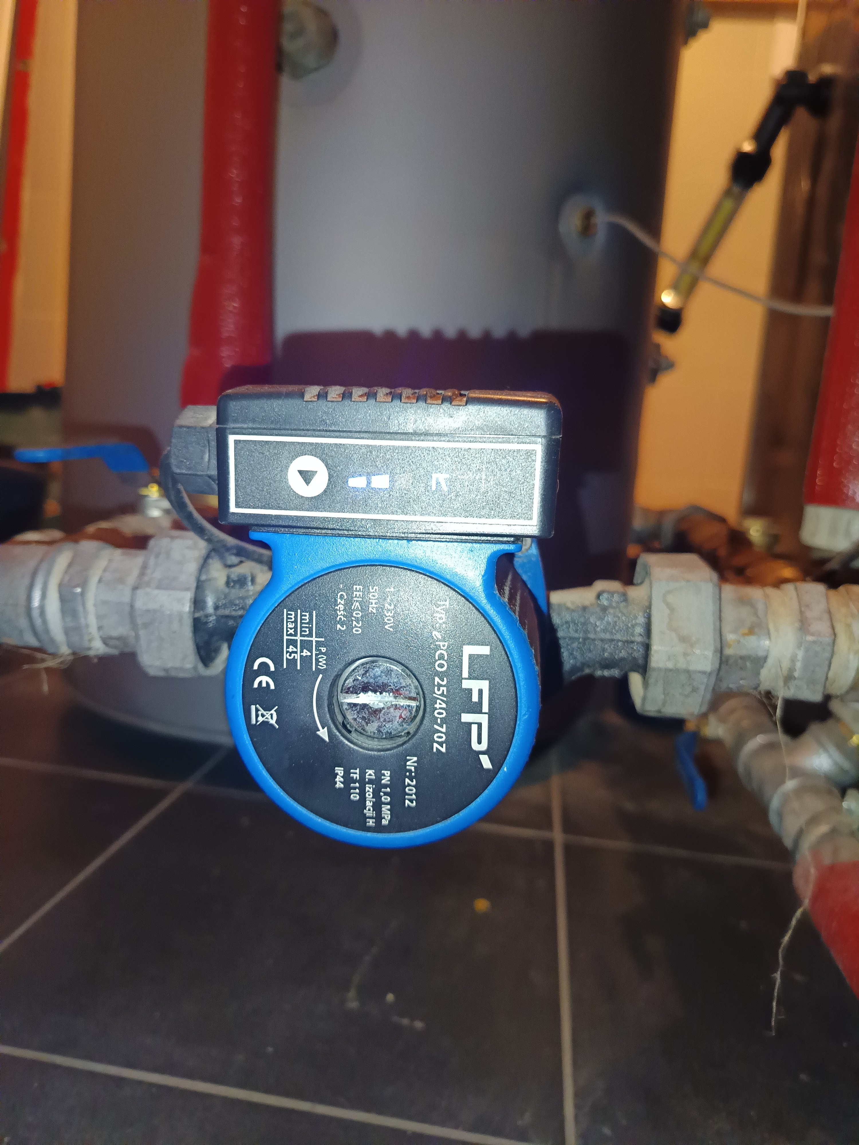

Podkręcenie mocy pompki nie pomaga?
Nie pomaga.
Najtaniej to wymienić wkładkę.
Ale jak byś nie musiał za dużo zrzucać wody to można na szybko wymontować wkładkę,  zakręcić dekiel i puścić grzanie celem sprawdzenia czy na pewno ATV nie domaga.
Podobno lepsze są zawory ESBE, ale tylko tak słyszałem.
Ok. Tak zrobię. Najpierw próba po wyjęciu wkładki. Rozumiem że jeśli ciepło wtedy dotrze do bufora tzn że ATV walnięty.

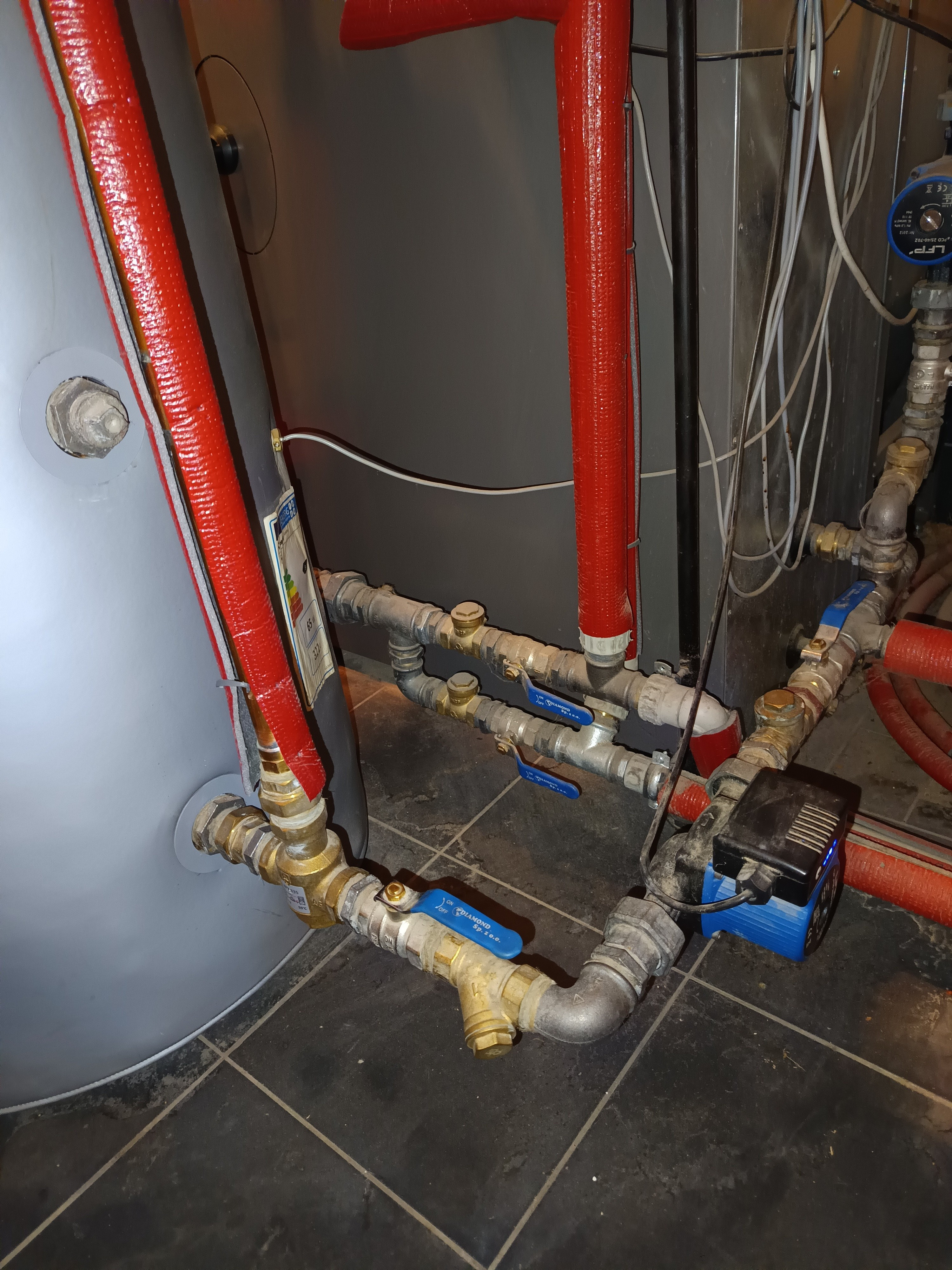

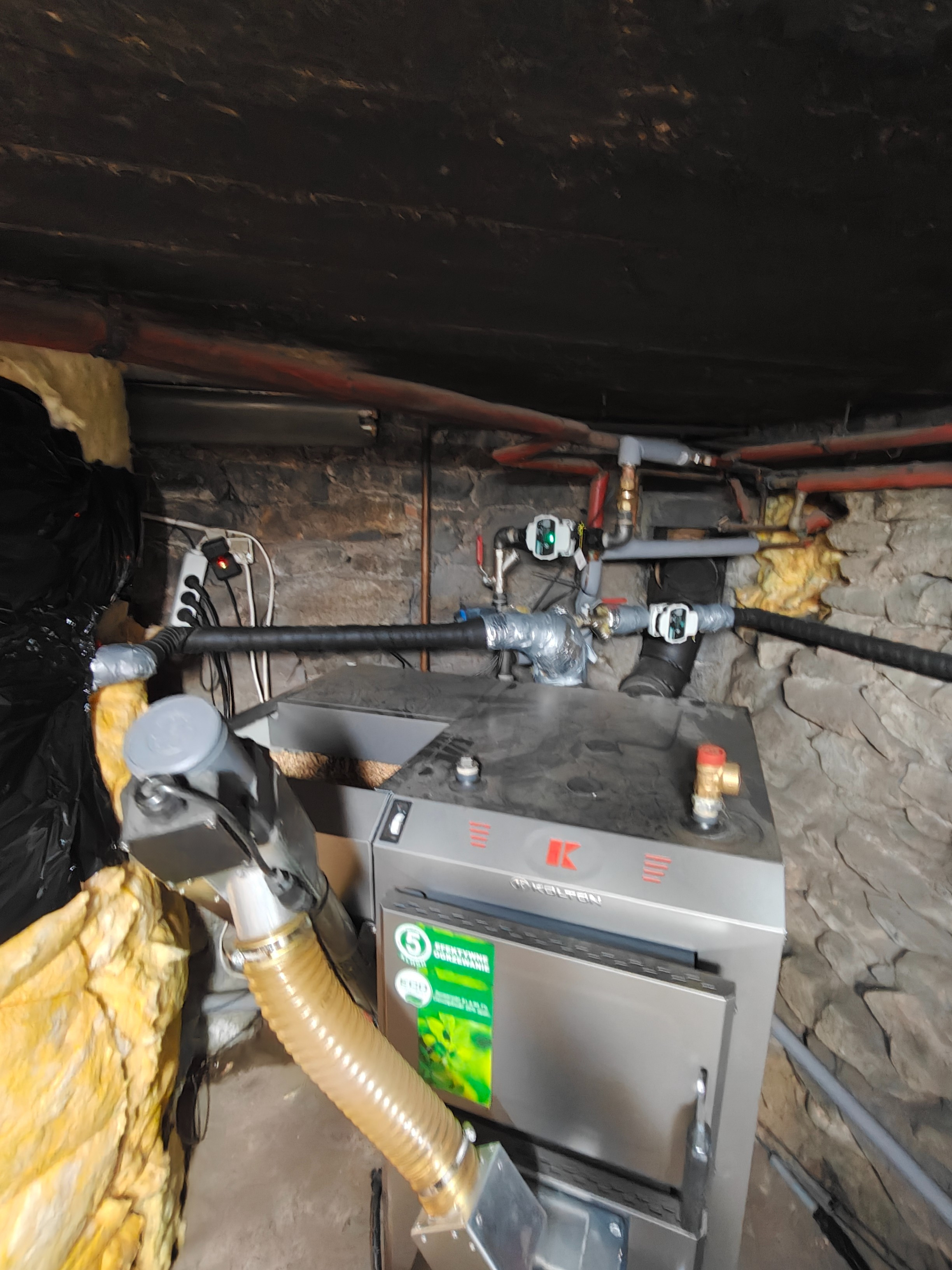

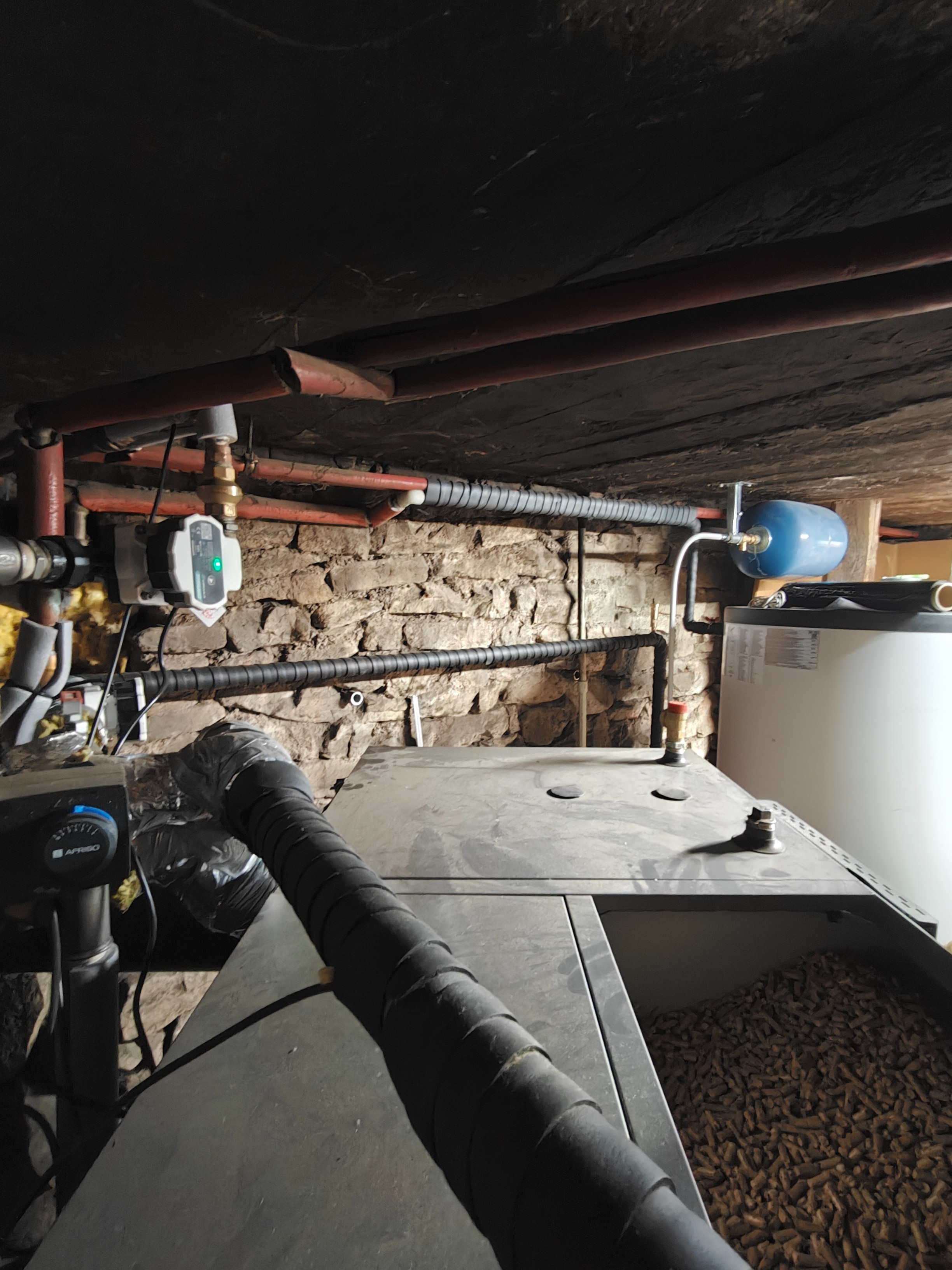

zrób zdjęcie jak góra bufora jest podłaczona do kotła.
Nagrzanie góry bufora do ok 60st.C nie powinno zająć wiecej jak 40 minut
Z tego co zrozumiałem , to ta instalacja nic się przez kilka lat nie zmieniła, a w poprzednich latach działała dobrze.

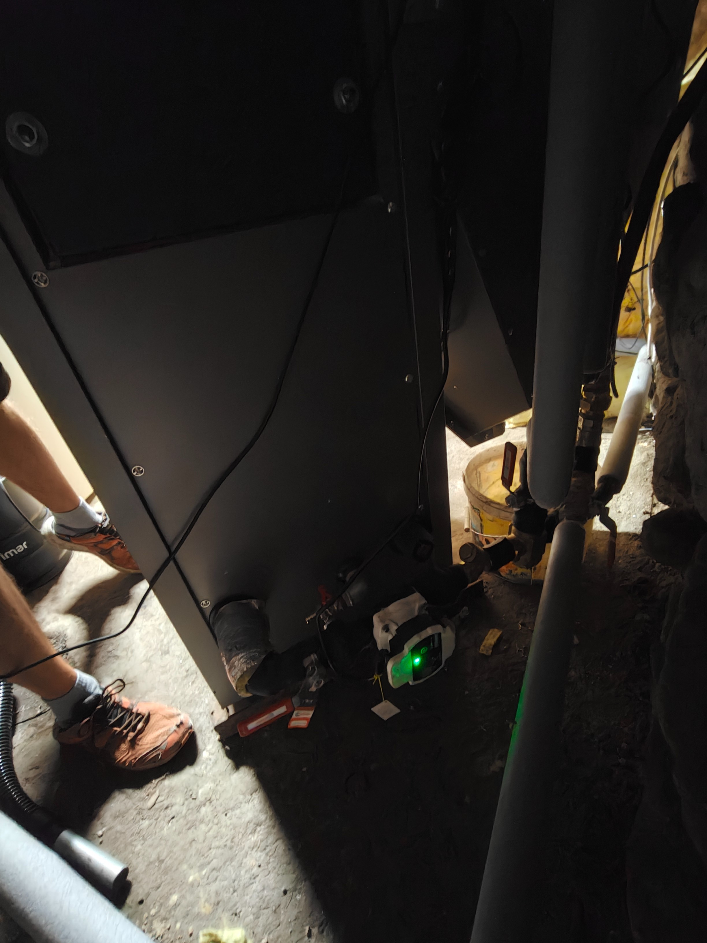

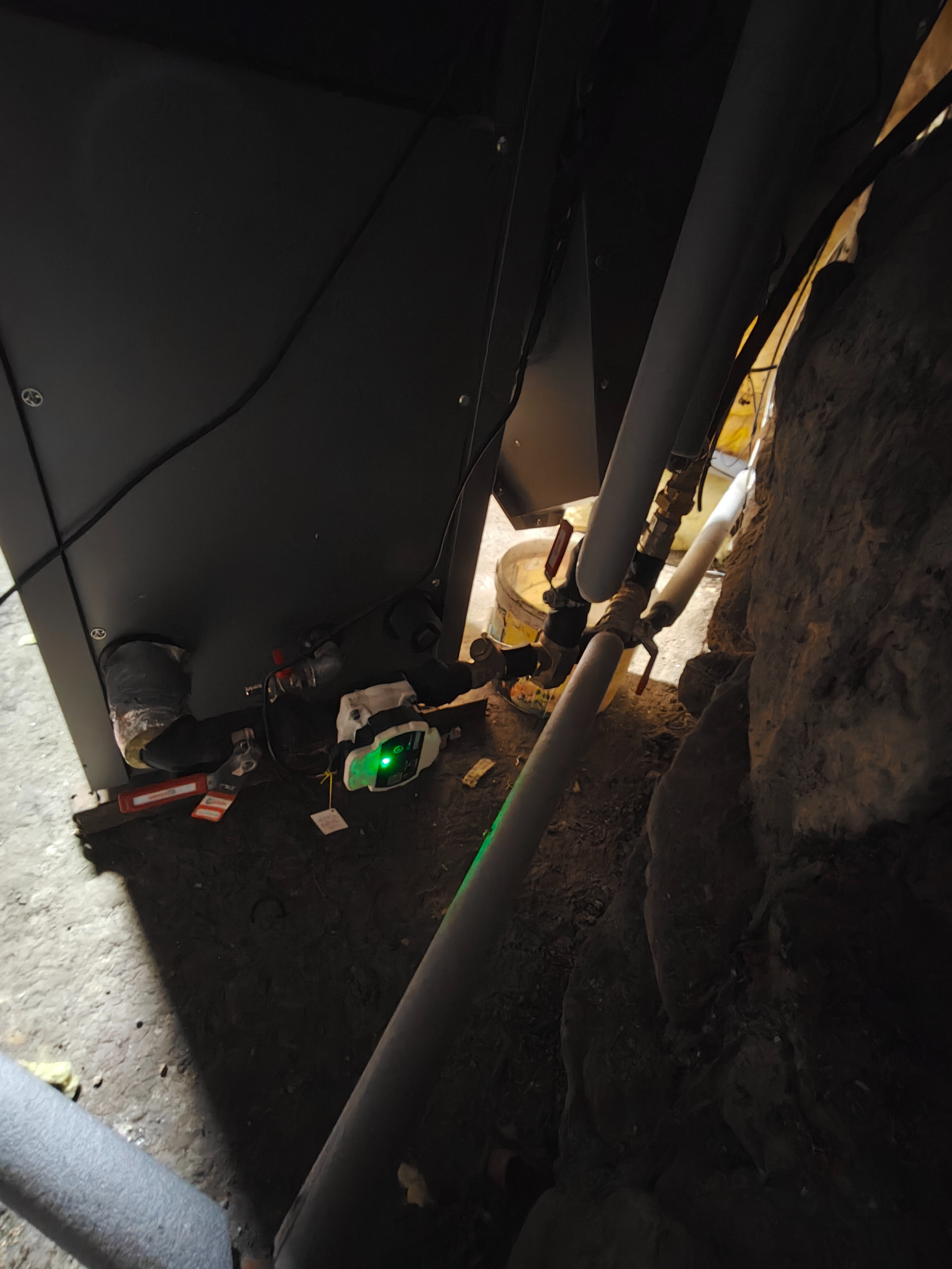

Pytanie z innej beczki - jak jest nastawiona pompa na powrocie do kotła i jaka to pompa?
Wiem, bo kocioł pracuje 5 sezon. Teraz taki problem się pojawił. Przyłącza są dobrze bo nie raz wrzucałem tu na forum zdjęcia.
Tak. Nic się nie zmieniło od początku. Żadna pompka, zawór czy Termostat nie został dołożony. Problem na teraz, po przełączeniu z trybu lato na zima.
Zdjęcie ze wczoraj. Może coś widać. Obecnie nie ma mnie w domu.
wygląda na zawór ATV. To że wyjąłeś wkładkę to nic nie daje bo obieg dalej jest na "krótkim obiegu". Powinieneś dać jakąś zaślepkę na połączeniu tej pionowej rury z ATV, tak aby wyeliminować "krótki" obieg. Jak już to rozbierasz, to daj jakiś zawór grzybkowy na tej pionowej rurze. Przyda się na przyszłość a jednocześnie będziesz mógł tłumić "krótki" obieg.
Miałem zamiar o tym wspomnieć wczoraj jak padł pomysł wyjęcia wkładki , tu właśnie może być problem więcej wody będzie płynąć krótkim obiegiem bo jest lżej ,
Ciekawe jaka jest temperatura powrotu ?
No to jest pierwszy pomysł jaki się nasunął. Ale fakt, bez wkładki to ma lżej krótki obieg, i w zasadzie niewiele to zmieniło.
Krótko mówiąc trzeba znaleźć problem braku ładowania bufora.
Padł pomysł zaślepienia krótkiego obiegu, no w sumie całkiem niegłupie, bo jeśli faktycznie wkładka padła i cały czas puszcza krótki to ma to sens.

Wymienię ten ATV.
Od razu zapytam. Jakie mogą być inne powody braku ładowania bufora z jakimi się spotkaliście?
W sumie to chyba lepiej było wkładkę wymienić , zaślepiać krótki obieg bez sensu ,ale  zawór do zdławienia czy ewentualnie do obsługi na przyszłość by tam nie wadził ,
@arturwin87 słaba pompa , albo powietrze w rurze ładującej bufor .
Albo filtr siatkowy mocno zapchany
Odpowietrzona i pompa i bufor. Więc to odpada. Pompa też ok.

Pompę można na wyższe obroty dać, a zaw 3-D ( wkładkę) wsadzić do garnka z wodą i wolno podgrzewać, jak się przełączy to niewinny i można go zostawić.
W jakiej temp startuje pompa powrotu, jaka jest temp pracy zaw 3-D na powrocie?
Temperatura załączenia pompy CO 41st. temperatura rozpoczęcia ładowania bufora 48, zakończenia 58.
Start instalacji grzewczej 43
Może zwiększyć temp zakończenia ładowania bufora na 65° ?
