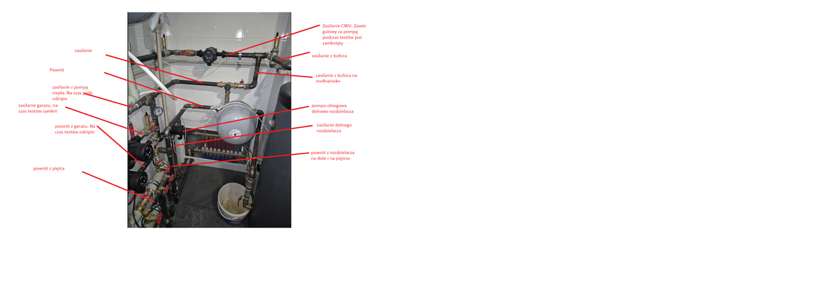

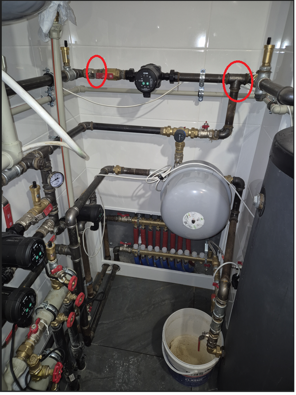

Witam po przerwie. Poniżej zdjęcie poglądowe z opisem. Dałem tylko takie żeby nie mieszać wszystkiego. W czasie testów z przepływami zamknięte na zawora kulowych jest wszystko. Zasilanie i powrót cwu, rozdzielacza górnego, wymiennika dla podłogówki na garaż (w garażu podłogówka jest na glikolu dlatego wymiennik). Działa jedynie zasilanie i powrót na dolny rozdzielacz i pompa od tego rozdzielacza.
zaworem kulowym z filtrem skośnym najprawdopodobniej zajmę się jutro, zastąpie go rurką. Dzisiaj wyjąłem tylko filtr siatkowy z niego i puściłem bez filtra. Nic to nie dało.
A jeszcze jedno pytanie. Gdy zasilanie idzie z kotła po częci uczestniczy w tym także rurka z zasilaniem CWU. Na załączonym zdjęciu (zaznaczony zawór jest podczas testów zamknięty) chodzi mi o ten trójnik i rurkę do pompy (czy jest możliwośc żeby przy zamkniętym zaworze ciągnęło również z tego kierunku?

Ciekawa instalacja. Tak się przyglądam temu i się zastanawiam czy dobrze to widzę.
Jeden zawór 3D i dwie pompy ?
Ta zaworem 3 D są dwie pompy. jedna na dolny rozdzielacz druga na górny rozdzielacz. A to tego jest pompa CWU. Wiedziałem że wrzucenie szczegółowego zdjęcia będzie rodzić tysiąc pytań, dlatego tego unikałem. Powiem w ten sposób... nie bierzcie pod uwagę dalszej części instalacji. Ona jest FIZYCZNIE NA ZAWORACH ODCIĘTA i nie bierze udziału w eksperymentach. W eksperymencie działa jedna pompa obiegowa na dolny rodzielacz i nic więcej.

Same zagadki i rebusy. Jak pompa będzie pchała wodę do instalacji przy zamkniętym zaworze do bufora, to będą wysokie przepływy. Jak otworzysz zawór od bufora, to normalną rzeczą będzie, że przepływ zmaleje, bo część ciśnienia pójdzie w bufor, a nie w instalację. Jakby pompa była na powrocie i wyciągałaby wodę z obiegu, to nie powinno być tego efektu co masz teraz.
Wiele osób próbuje Ci pomóc i zapewne już byś miał odpowiedź, gdybyś wrzucił schemat całej instalacji. W tej chwili podejrzewam, że duża część forumowiczów wypowiada się na chybił trafił. Ja zresztą też.
Po co mam wrzucać zdjęcia całej instalacji skoro nie bierze ona udziału w chwili obecnej w sprawdzeniu. To tak jak byś skakał ma jednej nodze i mówił że cię boli kolano, a lekarz koniecznie chciał zobaczyć drugą nogę. Nie ważne.
Czyli Twoim zdaniem winny jest bufor bo następuje tam spadek ciśnienia i wszystkie inne dyrdymały o których pozostali forumowicze nie chcieli słyszeć? I wystarczy pompę obiegową zamontować na powrocie i wtedy wszystko będzie ok?
Poza tym schemat instalacji wrzucałem wcześniej. Jak wół narysowałem pompy na zasilaniu a nie powrocie.
