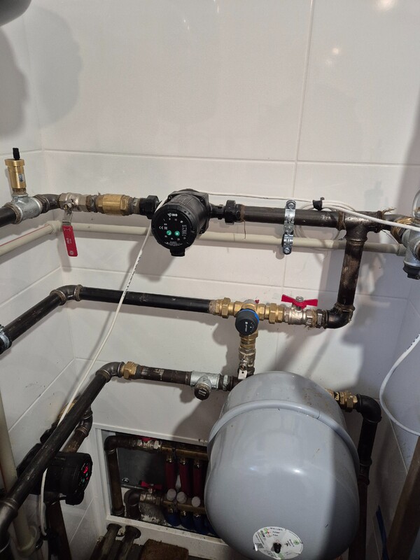

Instalacja przerobiona. ZZ za zaworem 3D usunięty. Przesyłam trzy zdjęcia. Na zdjęciu "zasilanie z bufora" pokazane jak wygląda zasilanie wychodzące z bufora na całą instalacje.
Na zdjęciu "zawór 3D" pokazane jak to zasilanie się dalej rozchodzi. Pompa na pierwszym planie za trójnikiem to pompa do ładowania zbiornika CWU. była kilkukrotnie odpalona dla sprawdzenia układu, ale podczas prób z przepływami jest wyłączona i zamknięty zawór ręczny.
Na zdjęciu "powrót z 3D" pokazano jak całość za zaworem wraca do bufora. Może to będzie Wam pomocne.

Zapomniałem dodać że usunięcie ZZ nic nie dało
Dalej jest problem. Nie usunąłem bo tak czy inaczej będzie mi on potrzebny. Chciałem mieć przerobioną instalacje pod ten zawór i instalatorzy mi ją przerobili. Dzisiaj wieczorem sam wymontuje zawór i wstawie kawałek rurki. O efektach poinformuję na pewno. Nie zmienia to jednak faktu, że wcześniej jak był zawór 3D termostatyczny o mniejszym Kvs (4,2) to działo się to samo. Na wprost nie szło (gdy zasilanie było z bufora), a pod kontem 90 stopni (przez powrót) szło.
Jakiej wielkości musi to być zawór żeby przepuszczało tyle ile potrzeba? Nie chce mi się wierzyć że taki zawór coś blokuje. Tym bardziej jak się przejrzy jego instrukcję. Jest to zawór który ma kvs 4,2 do 12. Co jak czytam w instrukcji oznacza że na wprost (zasilanie z bufora) kvs wynosi 12, a dla powrotu 4,2. Dlaczego zatem przez powrót idzie jak należy a przez zasilanie nie?

Na fot kilka postów wstecz widać, że masz w kotłowni rury 1" stalowe, a jednocześnie chcesz taką rurą przepchać prawie 2m3/h (16 pętli x 2l/min x60 =1920l/h) - taki przepływ jest za duży dla tej rury, i stąd masz opory przepływu po za dopuszczalnymi granicami i kłopoty z instalacją.
Jak koniecznie chcesz mieć te 2l/min to trzeba na odcinku bufor - zaw 3-D i na powrocie od 3-D do bufora rury zmienić na 5/4".
Ustaw przepływy na 1,2-1,5l/min to powinno być dobrze.
A dlaczego tylko na części od bufora do zaworu. W dalszej części za buforem też jest 1 cal. To tam też powinno dławić a jest ok.
W dalszej części za zaworem. Pomyłka 🙂
Ale zanim 2 pompy i dwa obiegi to jeszcze z 1,5 metra rury 1 cal i dopiero trójnik
To są opory liniowe, każdy metr się liczy, a najgorsze są odcinki z łączeniami, każde połączenie - to dodatkowy opór hydrauliczny - dlatego jak puścisz 1 pompę to jest w miarę dobrze, a przy dwóch już nie.
