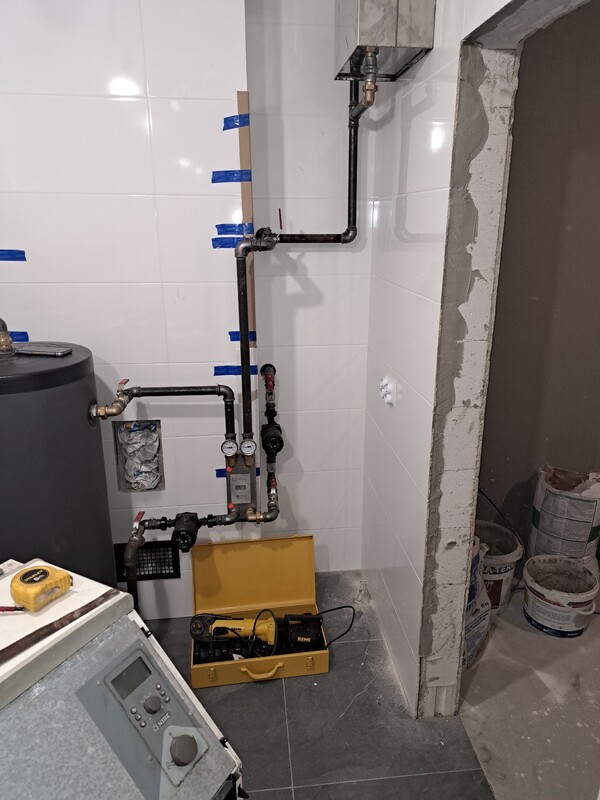

  • Bufor nie generuje zadnych oporow! Masz cos zle podlaczone w tym buforze lub wpadlo i zatkalo krucce.
  • Totalne bzdury! Nie korzystaj z facebookow i youtubow albo rob to z glowa. 1. Intuicyjnie to przylacze niby 5/4 od gory do odpowietrznika bym sprawdzil w pierwszej kolejnosci. To ze mufa wspawana

    Mógłbyś ustawić pokrętło zaworu 3D na 5ke (połowicznie otwarty) po czym zdjąć czarne pokrętło oraz niebieski element wskazujący i zrobić zdjęcie tego białego wyfrezowanego elementu?
No właśnie nie wiem. Może ktoś odpowie. Może po.py obiegowe są na granicy wydajności bez bufora. A jak dochodzi bufor to jest poza polem pracy
Pompy bez bufora dzialaja,zastanawial bym sie ponad zaworosiatkom,jak pokazuje @sambor,bo poki jest siatko omywane od zewnatrz jak mialo by byc,to z przeplywom bedzie jescze wieksza tragedia.

Cały czas beżcie pod uwagę że na krótko (połączenie zasilania i powrotu bezpośrednio rurką z pominięciem bufora) wszystko działało jak powinno. Dlaczego zatem zawór z filtrem przy buforze miałby dławić a bez bufora nie
Wstaw inny a ten reklamuj bo ma “za duze opory”.

Wręcz przeciwnie, kosztował mnie trochę pln, wszystko zostało przygotowane, później przerobione x3i dalej nic. Jestem adwokatem  żadnym  inżynierem. Sam z kolegą składałem instalację. Sam sobie się dziwię że potrafię robić takie rzeczy. To że zawór dałem nie tam gdzie trzeba to ok.mój błąd. Pracuję w energetyce a konkretnie w PEC. i wszyscy inżynierowie od samego początku mówią że to bufor bo zład wody, charakterystyka pomp, ciśnienia itp, to tylko się potwierdza.
Nikt, z doświadczeniem prawie 40 lat w energetyle, a co najmniej 3 ekipy układają podłogówkę po godzinach, nie przewiduje zatkania rur (bo śmiejąc się mówią że chyba tamponemem dla baby z porno musiało być się tam coś znaleźć,a oni łącząc to wszytko takiej nie zamimawiali).
Żaden zawór kulowy z filtrem o średnicy dn 25 bo to ponad palec średnicy. Tym bardziej że co 2 dni przerabiają mi instalację dla sprawdzenia najgłupszych teorii w którę sam nie wierzę jak i oni(spięcie instalacji tj. Zasilania i powrotu potwierdza tylko to co mówią) że to zład wody powoduje dodatkowy opór. Sami nie wiedzą dlaczego ale podejżewawają że dodanie 140 litrów wody do obiegu w jakiś sposób zmienia charakterystykę pracy pomp. Mają własne doświadczenia z płukania wymienników. Narysuję je wam ale to już jutro

Wprowadziłeś wszystkich w błąd rysując schemat a podłączając inaczej.
Ładowanie jak i rozładowanie bufora idzie tymi samymi rurami ( 2T ) - to po co jest tam ZAWÓR ZWROTNY ( ten od bufora ) . Raz podajesz gorącą wodę z kominka następnie (po wygaszeniu ognia i wyłączeniu pompki od wymiennika)  odbierasz do instalacji.  Woda płynie w dwóch kierunkach naprzemiennie , lub stoi w miejscu (tak samo ten zawór z sitkiem nie tam...). Było by podłączone jak na schemacie ( 4T ) to wtedy zawór by nie przeszkadzał .
Dwa pompy obiegowe zasilające podłogówkę łączy się przez sprzęgła i każda powinna mieć własny zawór mieszający  ( wtedy pompy nie walczą o wodę ).

W związku z brakiem pełnych inf np o podłączeniu do bufora zasilania z kotła prosiłbym o fot od tej strony oraz opisanie rur na tej fot, podobnie proszę opisać rury na stronie odbiorczej, gdyż tu coś nie gra.

A tak naprawdę to zamieść jeszcze raz foty drugiej strony z podpisanymi rurami - skąd dana rura i gdzie prowadzi., szczególnie  w obrębie bufora.
Mój błąd , cofam pierwszą część wypowiedzi ( brak było zdjęcia zasilania ) Ale sprzęgło do rozważenia ( całe grupy pompowe )
Jak jest bufor , to sprzęgło jest zbędne!, bufor jaki by nie był pełni bez problemu funkcję sprzęgła, tylko musi być prawidłowo podłączony.
Podsumowując. Teraz głównym podejżanym jest zawór kulowy z filtrem siatkowym. Sprawdzałem go. Palcem w każdym kierunku przy czyszczeniu filtra. Wyciągnięcie siatki nic nie pomogło. W dalszym ciągu pytam dlaczego podłączenie na krótko (bez bufora) zasilania i powrotu wszystko działało jak należy (pozycja zaworu nie miała znaczenia dla przepływów). Dodam że przepływy spadają już przy otwarciu ok. 20-30% bufora. Spadają liniowo. Im więcej otworze bufor tym bardziej spadają przepływy
Sprawdź średnicę przelotu do filtra - tam często robią zwężenie.
Ponadto ten filtr w tym miejscu nic nie daje, zmień ten wynalazek na sam zaw kulowy.
