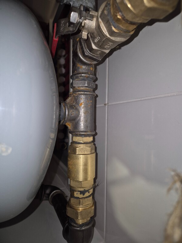

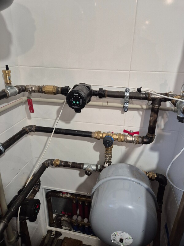

Nie zbiera Ci się powietrze na powrocie za reflexem? Na Holendrze nie da rady odpowietrzyć?
Zrób zdjęcie jak to z tyłu jest podpięte.
Pompy najlepiej ustawić na stałe ciśnienie CP2 obie.
Lepszego zdjęcia nie mam. Za refleksem jest zawór zwrotny i śrubunek do kolanka. Być może że tam się to zbiera ale dlaczego jak spiąłem powrót z zasilaniem (odkręciłem od bufora i zasilanie i powrót i połączyłem) to problemu nie było. Zmiana pozycji zaworu 3D nie wpływała na przepływ.
jak ustawie obie pompy w takim trybie to nie dają rady pompy gdy idzie zasilanie z bufora
To widziałem,
zrób lepsze od góry
A czemu ten Reflex leży?

zdjęcie z góry. Przy okazji odkręciłem ten zawór. od razu woda poleciała (nie było powietrza)

Zawór zwrotny na powrocie obok naczynia przeponowego jest gdzie ?
Między naczyniem a buforem , czy między wpięciem zaw 3-D a naczyniem?
