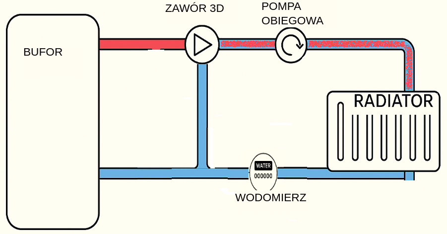

Cześć. Posiadam instalacje CO z buforem ciepła i zamierzam zamontować zawory termostatyczne na kaloryferach. Jak przedstawione na schemacie w załącznikach z buforu wychodzi zawór 3-drogowy, za nim jest pompa obiegowa, następnie grzejniki(bufor jest w piwnicy, grzejniki są na parterze i na piętrze). Na powrocie mam zamontowany wodomierz. Chciałbym zrobić zabezpieczenie pompy obiegowej przed pracą z zamkniętymi(lub prawie zamkniętymi) kaloryferami. Jaki parametr pracy pompy obiegowej(Grundfos UPS 25-40 59544103) zmierzyć aby podjąć decyzję o wyłączeniu pompy na czas aż część zaworów termostatycznych na kaloryferach ponownie otworzy się? Z wodomierza jestem w stanie odczytać ile czasu potrzeba na przepływ 1 litra wody. Czy pompy obiegowe mają parametr w stylu minimalny wymagany przepływ wody? Czy może szukać czegoś podobnego jak w silnikach elektrycznych czyli regulować obciążenie(w tym przypadku pewnie kaloryfer na piętrze najdalej oddalony od pompy) i mierzyć pracę/natężenie prądu(30W/0.13A dla tego modelu pompy) i sprawdzić przy jakim przepływie zaczyna przekraczać te parametry?
różnica ciśnień przed i za pompą
Wymień pompę na elektroniczną z regulacją wysokości podnoszenia np. Yonos PICO 1.0 25/1-4 lub Yonos Pico 2.0 25/1-4 lub inną ale z regulacją wydajności/wysokości podnoszenia. Nic więcej nie potrzeba. Taka pompa wszystko załatwi sama

Dzięki za informacje. Zamontowałem IBO AMG z PWM, jak wgrane charakterystyki nie będą mi pasowały to najwyżej pobawię się swoim sterownikiem i zacznę sterować sygnałem PWM
Ładna pompka .
Tylko PWM zostaw w spokoju ("Po co na nowo wynajdować koło") ,ustaw PP1 lub PP2,PP3 i na pewno będzie git.
