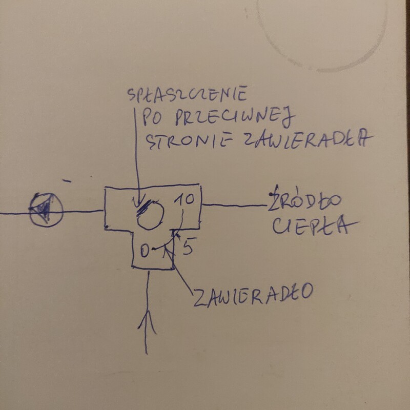

    Mógłbyś ustawić pokrętło zaworu 3D na 5ke (połowicznie otwarty) po czym zdjąć czarne pokrętło oraz niebieski element wskazujący i zrobić zdjęcie tego białego wyfrezowanego elementu?

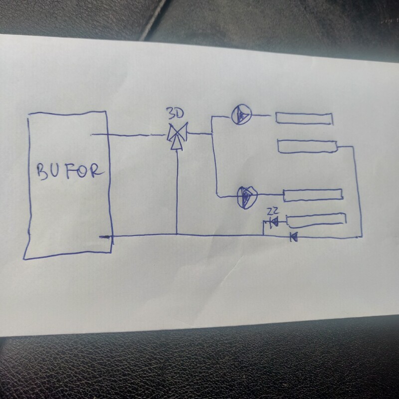

Zawór zwrotny na powrocie obok naczynia przeponowego jest gdzie ?
Między naczyniem a buforem , czy między wpięciem zaw 3-D a naczyniem?
ZZjest za naczyniem a przed buforem
Jest naczynie za nim ZZ i dalszy powrót do bufora
To jest chyba zawór 3D typu Vario ProClick  (chyba na zdjęciu widnieje kawalek czerwonego pokrętła z tyłu zaworu umożliwiające zmianę Kvs)Ustawienie tego typu zaworu jest inne niż w większości zaworów 3D.Powinno być jak w załączniku.Jeżeli tak jest ustawione to nie mam pytań)
Tak dokładnie jest ustawione
To to naczynie nic nie daje, nie chroni bufora , ani kotła.

A gdzie być powinno? Czy ewentualnie to może być przyczyną problemów?
To na pewno nie jest przyczyną twojego problemu, natomiast to naczynie powinno być jak najbliżej bufora, a ZZ zaraz za wpięciem 3-D.
Sprawdź jeszcze raz kierunek pracy tego ZZ, może być odwrotny niż trzeba!

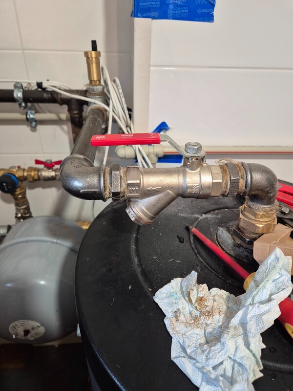

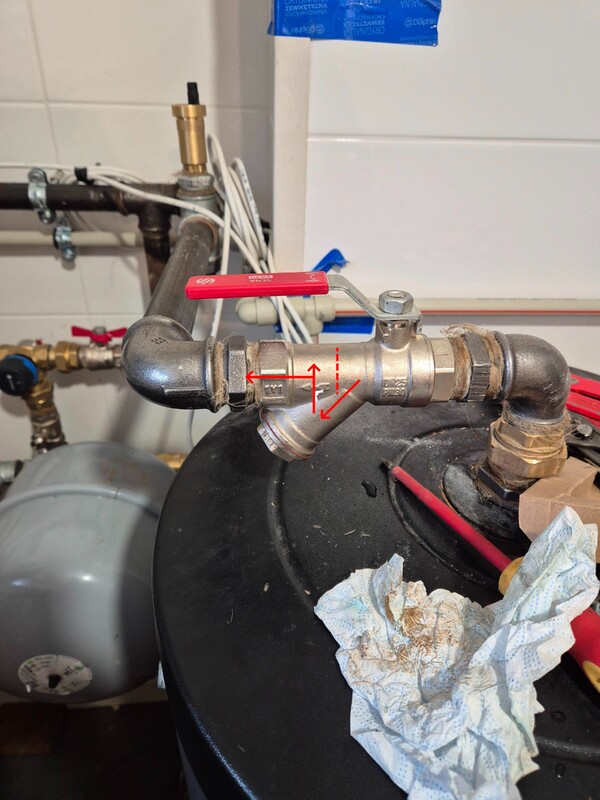

Jak masz to wszystko rozbebeszone i nóż na gardle to zrób to troszkę inaczej - na samej górze daj tylko zaw kulowy, bez żadnych filtrów, a pojedyncze filtry daj przed samymi pompami.
Po prostu nie podobają mi się takie "wynalazki" jak filtr skośny z zaworem, tam może być tłumienie przepływu.
Katalog podaje - bufor żywicowany, więc mogła tam gdzieś żywica wejść i zmniejszyć przeloty w króćcach - jeszcze raz sprawdź te przeloty i to nie okiem, a kijem od miotły lub rurką fi min 20mm

Niezły "sajgonik" jest z tymi rurami,może w ferworze walki gdzies zostały źle podłączone?Ja bym zrobił jak w załączniku

Ja odstawiałbym tą kombinację zaw kulowego z filtrem
Wywalić, dać osobny zaw kulowy , a osobne filtry skośnie przed pompami.
Na poczatek wywalic filtr i zrobic test.
Ten odpowietrznik tez przeniesc nad bufor pionowo.
I pewnie jeszcze kilka innych spraw do poprawienia.
Edytowane przez PioBin
W tym filto-zaworze jest otworek przez który woda wpływa do filtra i on może być za mały.
Kierunek wody pokazałem  strzałkami na fot poniżej, przerywana linia to przegroda (odlewana), która też może być niewłaściwie wykonana.
