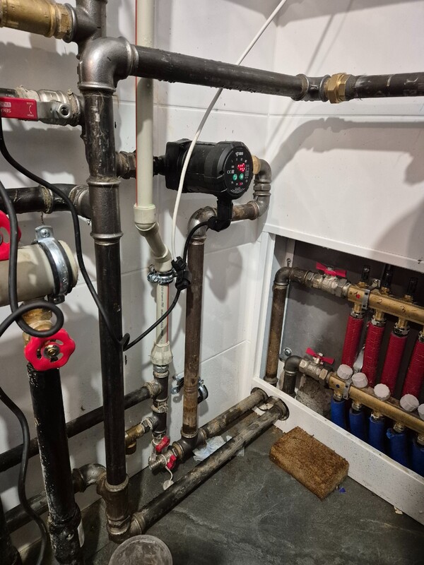

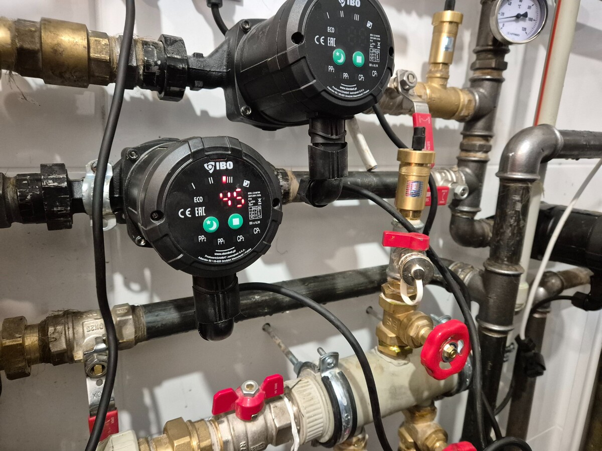

A gdzie jest zlokalizowana pompa od tego zaworu 3D?Czyżby to była ta na zdjęciu do której idzie środkowa odnoga zaw.3D?Czy po prostu ta pompa o którą pytam nie została ujęta na zdjęciu?
Edytowane przez Uzytkownik2
Za zaworem jest trójnik i z tego trójnika woda do pomy idzie albo z bufora przez zawór 3D albo z pompy ciepła. Dalej mamy kolejny trójnik który daje wodę na pompę obiegową na górny rozdzielacz (zdjęcie pierwsze - ta działająca pompa) a za nim kolejny trójnik który daje wodę na dolny rozdzielacz (drugie zdjęcie)
Przepraszam na drugą pompę (rozdzielacz na parterze idzie bez trójnika poprostu kolankiem w bok na pompę
Na tym zdjęciu  lepiej widać
