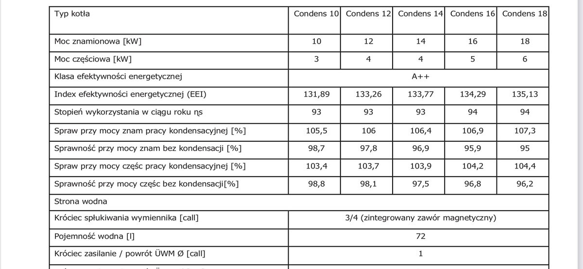

22 minuty temu, Andrzej_M_ napisał(a):
moc: 22,3kW, temp.spalin: 160°C; sprawność: 84,0%; tlen: 7,9% ,,,,
A jakby tak zdjac ze spalin 100C i tlen obnizyc do 2-3. No moze byloby jak tutaj:
