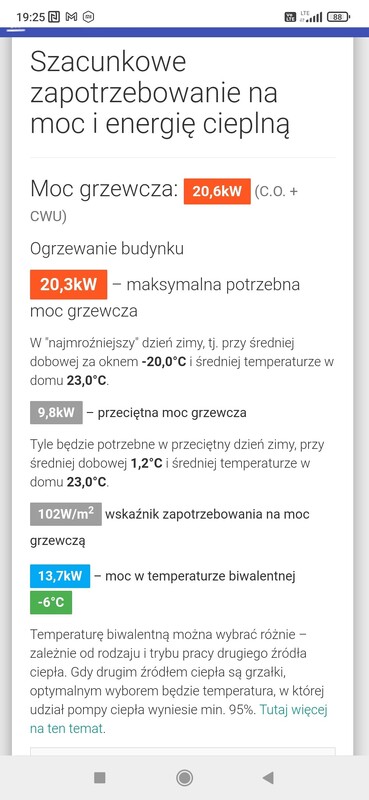

Witam, stoję właśnie przed trudnym zadaniem wymiany kopciucha i proszę o wszelkie porady w tej kwestii.
Obecnie palę 100% węglem, brak gazu, brak własnego drzewa. Dom sprzed roku 1900, nie ocieplony, z cegły pełnej zamieszkiwane obecnie 1 piętro 100mkw (+część korytarza i kotłownia łącznie około 30mkw) ale w niedalekiej przyszłości plan ogrzewania także parteru czyli dodatkowe 60mkw czyli łącznie prawie 200mkw do potencjalnego ogrzania.
Według strony cieploapp wyszło zapotrzebowanie rzędu 20,6kw co pokrywa się również z audytem energetycznym.
Rozważałem wymianę na kocioł na węgiel np Ogniwo Classic DS albo jego odpowiednik z firmy Defro bądź Tekla ale ciężko jest podjąć ostateczną decyzję im człowiek dłużej się nad wszystkim zastanawia.
Co radzicie?

To jeszcze pytanie, czy taki Ogniwo Classic DS 24kW z buforem 1500 poradziłby sobie z dogrzaniem tego wszystkiego? nie byłby za duży, bądź jak dojdzie mi jeszcze 60m do ogrzania, za mały?
Ogólnie i w trakcie audytu i na ciepło app podałem powierzchnię już "końcową" ale wolę dopytać bo propozycje kotłów z ciepłoapp wyszły trochę kosmiczne mocowo np.:
Cytat
Kocioł węglowy bez podajnika, z buforem ciepła
Najlepiej gdyby moc kotła wynosiła ok. 31kW a pojemność bufora ok. 4 200l.
Zwłaszcza taki bufor jest jak dla mnie nierealny...
Mnie też z tej stronki wychodziły jakieś absurdy nawet do 36 kW. 🫣
Wcześniej miałem Defro GS 20kW zmniejszony szamotem w 1/3 powierzchni rusztu i komory zasypowej i swobodnie chodził na 70°. Teraz mam HG 23 kW i 1600 l bufory, 300 l CWU i w zupełności na dobę wystarcza przy 160m nie ocieplonej chałupy. 😁
