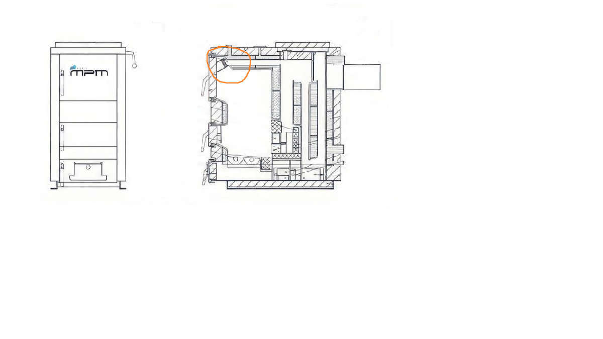

Szpenio, teraz nie widać smoły, jak już pisałem, po wyjęciu zawirowaczy kocioł pracuje nieporównywalnie lepiej, w granicach ustawionych 83 stopni - smoły brak. Mniej dymi, można powiedzieć że znacznie mniej. W tej chwili powietrze dochodzi przez uchylone okienko z pomieszczenia ze składu drewna ale mam zakopaną rurę, która wchodzi do kotłowni na głębokości ok 1 metra pod ziemią, tylko nie ogarnąłem jeszcze czerpni. Dodaję zdjęcie zrobione jakiś czas temu z niedopalonym drewnem (innych z wnętrza nie mam), teraz też zostają kawałki ale znacznie mniej. Do tej pory smoła gromadziła się w dolnych narożnikach, z przodu i z tyłu komory spalania, a także nad i za tymi bocznymi blachami. Zobaczymy podczas czyszczenia czy i tutaj się poprawiło.
Edytowane przez zubiks
Tam gdzie ekrany jest elegancko, ale drzwiczki chyba smoła pokrywa tak jak u mnie w zwykłym MPM-ie. Ciekawe jak pod tymi ekranami, chyba tak jak na wprost, płaszcz wodny studzi blachę i musi być smoła.
Tak na pierwszy rzut oka, to ten palnik w ogóle nie wygląda na stalowy.
Z tego co widać, to najsłabsze napowietrzanie jest od strony drzwiczek, kłania się podawanie pp z 4 stron. Tam są dwa rzędy otworów pp, aż się prosi żeby zaślepić(próbnie, nie na stałe) te dolne, co podniosło by nieco warstwę żaru i moim zdaniem, spalanie byłoby bardziej efektywne, zwłaszcza grubych polan.

Jak wyjęcie wirówek pomogło, to albo jest za słaby ciąg kominowy, albo kiepski wentylator, albo jedno i drugie.
To niedopalone to przecież żaden problem. Jak dla mnie spala elegancko. I na to, co zostało wrzucić podpałkę, grube i dalej palić.
Błędem jest czyszczenie tego do gołego za każdym razem jak się rozpala. Czyszczenie tego ma sens tylko przy wyłączeniu posezonowym kotła.
Jedynie jak już ta warstwa dojdzie do otworów napowietrzających, to ją zmniejszyć.
Ten kocioł nie pójdzie w optymalny sposób na naturalnym ciągu nawet bez zawirowaczy.
Po wyjęcie zawirowaczy zawsze będzie subiektywne wrażenie że spalanie jest lepsze, bo znikają opory, tu byłoby trzeba sprawdzić czy kocioł/bufor nie nagrzewa się mniej bez zawirowaczy na tej samej porcji paliwa.
Jakość spalania nie oceniał bym  po wyglądzie komory załadowczej, a po wyglądzie wymiennika. Skoro jednak wyciąg jest upaprany sadzą, to można się domyślić że jest niepełne spalanie, tu kłania się ręczny sposób zarządzania iloscią pp I pw.
Na naturalnym ciągu to nie ma nawet mowy. Bardziej miałem na myśli ciąg naturalny + wentylator może mieć za małą wartość.
Jakości dopalania nie oceniam, bo nie widzę wymiennika. Za to do spalania w komorze załadunkowej nie ma się co przyczepiać. Jeżeli są problemy, to szukałbym ich poza komorą załadunkową.
