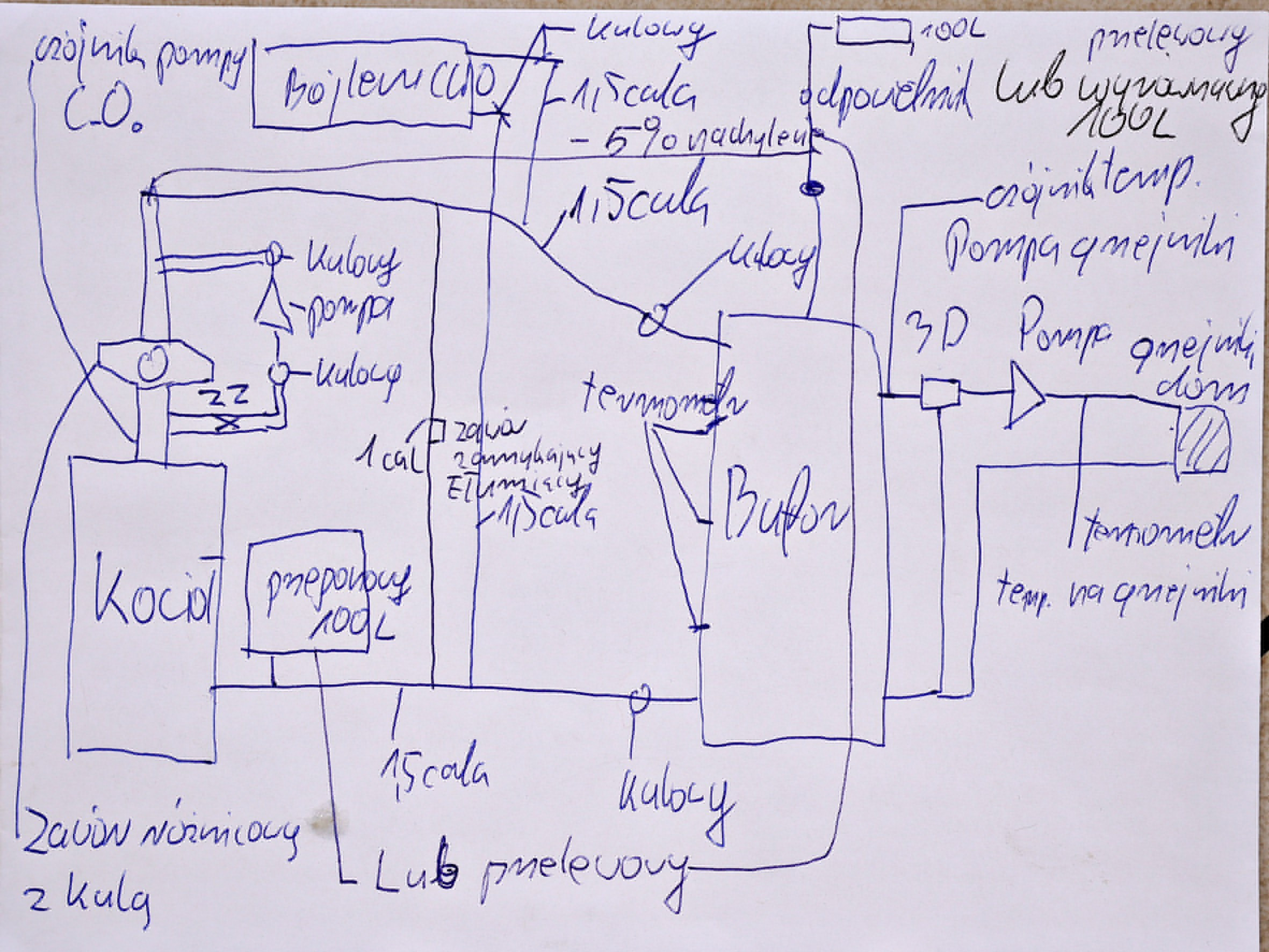

Kol @maronka układ jest mocno rozbudowany. Poddałbym tylko w wątpliwość umiejscowienie pompy na zasilaniu, też tak miałem i w momencie zagotowania w kotle, nawet tylko początkowego pompa przestawała pompować, bo się zapowietrzała, a to powodowało szybkie podniesienie temp - brak obiegu. Dlatego przełożyłem pompę na powrót i mam spokój.
Kol @maronka  takie podłączenie bufora i bojlera WU zawsze mi się marzyło żeby grawitacja była ,teraz mam te dwa odbiorniki na osobnych pompach i jeszcze każda pompa zabezpieczona zaworem  zwrotnym ,wszystko działa dzięki temu że są zamontowane pompki elektroniczne i mogę płynnie ustawić przepływ wody niestety wadą jest konieczność założenia UPS ,kolejny minus jak WU jest grzane z bufora pomimo że pompka na najmniejszym przepływie jak wraca do bufora miesza jego zawartość i zaburza prawidłowy rozkład temperatury .W najbliższym czasie muszę przerobić te zawory najprościej będzie zdemontować grzybki w nich .
Kto z was sprawdza sprawność baterii w UPS ,Przez przypadek jak zabrakło prądu w nocy i zadziałało awaryjne zasilanie działało może z minutę następnie słyszałem sygnał  że akumulator pusty w wszystko zgasło ,nic nie sygnalizowało o złym stanie baterii a gdyby ta sytuacja nastąpiła w trakcie palenia kotła było by groźnie  . Dodam akumulator żelowy  40AH cztery lata pracy albo czuwania  nad czterema pompkami elektroniczne plus sterownik.
Klasyczny zawór grzybkowy na bajpasie,piękna sprawa. Ja też mam zbiornik CWU na grawitacji i wpięcie przed powrotem do kotła, przed  pompą na powrocie [zawór różnicowy raczej działa ;), bo pompka nie włączona i wszystko jest na grawitacji].
Problem że nie mam bajpasu tylko nitka z pompką i za nią grzybek  , gotujący kocioł nie przepcha grzybka może klapkowy tak ,jak zapomniałem wpiąć pompkę to na termometrze było 115 stopni na szczęście pompka na powrocie to się nie zapowietrzyła  ale uszczelki na zaprasce ucierpiały.
Masz rację ale z mojego doświadczenia mam tak samo i jak się gotowało włączenie pompy momentalnie wystudzało kocioł i takiego zjawiska nie zaobserwowałem ,a po drugie tego caldo nie jesteś w stanie zagotować bo ma sterownik który po dojściu do zadanej wyłącza nadmuch ,mateż wężownice schładzającą, ma też stb i grawitację,także choćby skały srały nie zagotujesz

W dniu 28.11.2025 o 13:40, maronka napisał(a):
instalacja sprawdza się wyśmienicie a polega na grzaniu bufora grawitacyjnie do 80 st bo od tej temp włącza się pompa,cwu na krótki biegu jako ochrona powrotu plus bajpas na krótko i powrót jest gorący
W dniu 29.11.2025 o 12:30, maronka napisał(a):
@maronka Czy mógłbyś więcej napisać o tym "bajpasie na krótko"? Jak ten bajpas dokładnie działa i jak się sprawuje? Czy można prosić o zdjęcia tego "bajpasu na krótko"?
Zdjęcia nie bo to jest u klienta, no rura 1cal zaraz za zaworem różnicowym w dół na powrót  i zawór do ewentualnego zdławienia lub zamknięcia przepływu ,coś tam daje i jest otwarty ,lepszy by był jednak bajpas 1,5 cala i ewentualnie delikatnie zdławić tak by grzało bufor , bo 1cal wydaje mi się że za mało ociepla powrót, ale lepszy rydz niż nic, już więcej daje cwu na krótko 1,5cala ,ale założenie było takie że cwu na krótko i bajpas by jak najlepiej zabezpieczyć powrót bez komplikowania sprawy zaworami termostatycznymi czy laddomatem
