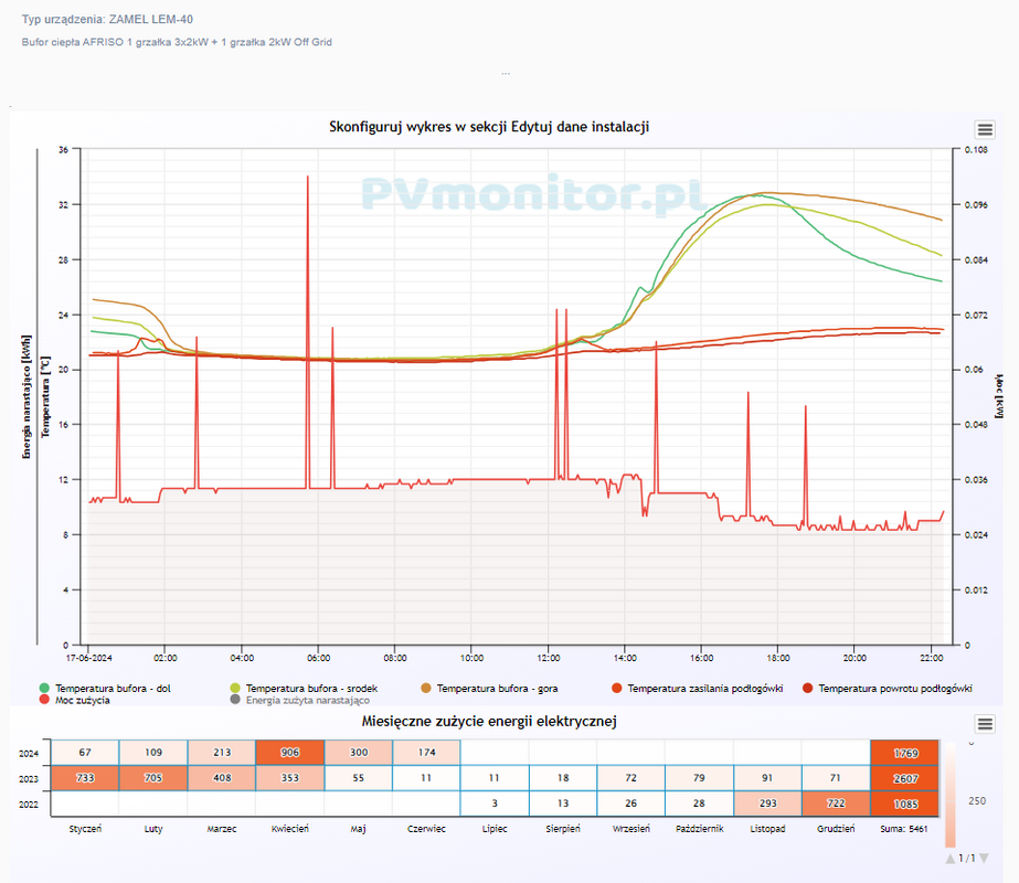

Problemem nie jest magazynowanie, tylko straty tego ciepła. Na okres przejściowy nie potrzeba cysterny wody. Poza tym jak zagrzać tą cysternę. Całe lato zmarnować na zagrzanie tego wszystkiego? Ja te 160 litrów zagrzewam w kilka godzin grzałką 2kW. Zakładając że pięć godzin potrzebuję na zagrzanie 160 litrów, to 16000 będę grzał 500 godzin, czyli 100 słonecznych dni. na 30 mauzerów potrzebowałbym 200 słonecznych dni, lub dwa razy mocniejszą instalację.
Po drodze będą jakieś straty, powiedzmy 10%, bo przy 20% wolę wepchać to do sieci energetycznej. To na ile starczy mi tej energii cieplnej? Na miesiąc? Na dwa miesiące?
Może ten wykres Wam coś zobrazuje. Od 1.04 wyłączyłem gaz, i grzałem tylko elektrycznie. Cały czas grzałka off-grid (nie ma tego na wykresie), a reszta nadwyżka energii odebrana z Taurona i przerobiona na ciepło. Kilka dni temu wyłączyłem grzałki on-grid. Drugi wykres pokazuje pracę grzałki off-grid z dnia dzisiejszego.
Pomysł z mauserami wydawał sie mieć sens, ale po przeliczeniu tego "na kartce" okazuje się totalnie nieopłacalny.
Autor pomysłu chyba tej kartki nie użył.
