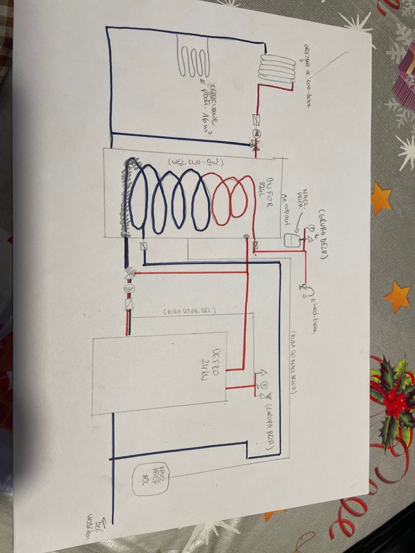

Bufor nie może się zagrzać. Zimny powrót
W dniu 11.12.2023 o 21:00, AdamGesler napisał(a):
Problem polega na dogrzaniu bufora do sensownej temperatury ok. 60st. Kocioł pracujący na temperaturze na wyjściu 70-75 stopni i na powrocie ok 10 stopni mniej jest w stanie dogrzać bufor max do 40 stopni (bez pracującej pompy obiegowej CO). Natomiast dzieją się rzeczy magiczne dla mnie jako laika bo gdy piec dochodzi do temp 60st a powrót (ustawiam mieszaczem) na mniej niż 50st to bufor zaczyna ładowanie i ładuje się do temp na kotle czyli 60st, wtedy przekręcając pokrętło żeby zwiększyć temp powrotu to bufor wraca do 40-45 stopni. (Miałem siłownik automatyczny ale nie zdał egzaminu). I to wszystko dzieje się przy wyłączonym obiegu CO - przy włączonym jest jeszcze gorzej bufor rozładowuje się poniżej 40st i tyle samo daje na grzejniki pomimo pracy kotła na 70-80st. Zastanawia mnie co się dzieje z tym ciepłem, które podaje kocioł do bufora. Wygląda jakby cały układ dążył do 40 st.
Powiem tak, coś tutaj jest ewidentnie spipcone. Może warto zasięgnąć kontaktu innego hydraulika.
Mam natomiast kilka pytań:
1. Jak kocioł ma te 70-75 stopni (czy tam nawet 80) na zasilaniu to skąd kolega wie, ze na powrocie jest te 10 stopni mniej? I gdzie znajduje się na powrocie jakiś sensor temperatury? Czy na pewno jesteś pewien, że tam jest te 10 mniej? Ja bym radził chociażby zaopatrzyć się w miernik/multimeter z funkcją mierzenia temperatury (albo pożyczyć od elektryka) i sprawdzać przepływ temperatury.
2. Jak mierzysz temperaturę w buforze? Masz tam jakieś czujniki temperatury (na jakich poziomach i jak głęboko są umieszczone), co one wskazują i jak zmieniają się z czasem?
3. Niemożliwym jest, że podczas włączenia obiegu CO bufor się rozładowuje (temperatura spada). W takim wypadku temperatura wciąż powinna rosnąć, ewentualnie bufor przy udziale pompy "zamieszał wodę", więc może ruszyło też i miejsca, gdzie woda była zimna, więc chwilowo jest ten "spadek", ale w gruncie rzeczy temperatura ma rosnąć.
4. Czy na pewno krućce w buforze są poprawnie połączone? Na pewno wężownica jest też poprawnie przyłączona? Czy w czasie "grzania" bufora nie wypuszcza ktoś jego ciepła napuszczając zimnej wody z CWU?
5. Czy pompy na pewno są ustawione w poprawną stronę, jesteś pewny, że zachowany jest prawidłowy obieg wody (nic nie blokuje, żadne zawory zwrotne)?
6. Zawór 3W - czy on na pewno jest otwarty prawidłowo? Chodzi mi o to, czy zawieradło rzeczywiście prawidłowo się otwiera. Ja póki co widziałem zazwyczaj, że ścięta cześć pokrętła oznacza miejsce, gdzie znajduje się zawieradło.

Witam.  Czy udało się Panu rozwiązać problem? Mam to samo u siebie
Drodzy forumowicze, eksperci.
Niedawno zakupiłem kocioł Defro Firewood 24kw do tego bufor 1000l (rzeczywista 824l) z wężownicą do CWU.
Hydraulik też nie ma pojęcia co się dzieje i dlaczego te dwa urządzenia ze sobą nie współpracują. Było na układzie otwartym nie działało, na zamkniętym też nie działa, zmieniony przekrój rury ładującej nie pomógł. Przy stanie termicznym domu nie oczekuję od bufora, że zostanie naładowany i będzie przekazywał ciepło do grzejników (żeliwnych) przez godziny, byłbym zadowolony jeśli gromadził nadwyżki energii do celu podgrzania CWU, bo nie wypuszczam w grzejniki 70st jak na wyjściu z kotła tylko dużo mniej.
Przesyłam również schemat podłączeń (nie wiem zbyt wiele o instalacjach dlatego mogłem coś zaznaczyć nie „fachowo”) - dzisiaj dodano zawór zwrotny na powrocie z grzejników do bufora jednak bez poprawy.
Będę wdzięczny za pomoc.
Witam.  Czy udało się Panu rozwiązać problem? Mam to samo u siebie, w kotle się Pali a bufor mało ładuje instalacja tez slabo...
Zrób schemat instalacji uwzględniając: pompy, zawory zwrotne jej są, zawory odcinające.
Kolejna hydrozagadka z mieszaczami, ochrona powrotu i wszystko cacy, tylko w domu zimno. I jak ci biedni ludzie na forum mają coś sensownego doradzić jak nawet właściciel ani jego instalator nie mają pojęcia jak ta instalacja działa, jakie sa jej parametry i jak rozwiązano sterowanie? Proponuję autorowi żeby na początek otworzyl ten mieszacz szeroko, tak żeby puszczał obieg bufora bez przeszkód, i przestał nim kręcić.
No i są jeszcze prawa fizyki - na kotle napisane 24 kW, ale pewnie przy idealnym paliwie i idealnym ustawieniu pieca, a w normalnym użytkowaniu wyciągasz może 12-15 kW, i to nie cały czas. Do tego dochodzi ogrzewanie domu które cały czas działa i potrzebuje większości z tego ciepła, i jeszcze chcemy nagrzać bufor, najlepiej w dwie godziny bo na tyle starcza drewno w piecu. Jak takie są oczekiwania to trochę za duże, nie zadziała żeby nie wiem jakie kombinacje robić.
