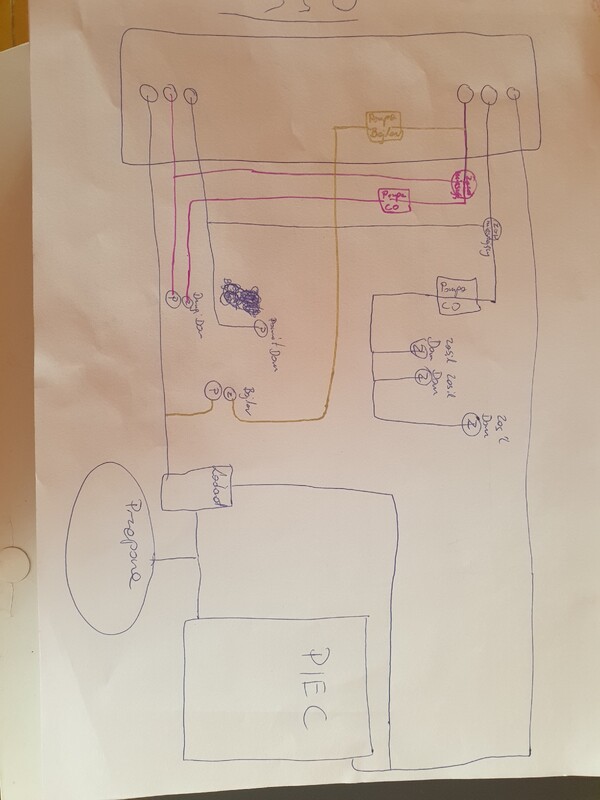

  1. 6 stopni to za mala różnica? Zauważyłem że w chwili otwarcia w laddomacie dużego obiegu powrót z bufora do laddomatu robi się gorąca tak jakby pchało ciepłą wodę w dół bufora. Na dole bufora temperatura to 40 st a na laddomacie na termometrze powrotu jest 60 st. Czy to normalne?
  2. Witam. Czy udało się Panu rozwiązać problem? Mam to samo u siebie Witam. Czy udało się Panu rozwiązać problem? Mam to samo u siebie, w kotle się Pali a bufor mało ładuje instalacja tez slabo...
  3. Wcześniej było wpięte tak jak mówisz miedzy bufor a laddomat ale polecono mi to zmienić aby było jak w instrukcji kotła. Zmieniłem dzisiaj wkladkę z powrotem na 72 st i tak to się deklaruje na laddomacie po rozpaleniu

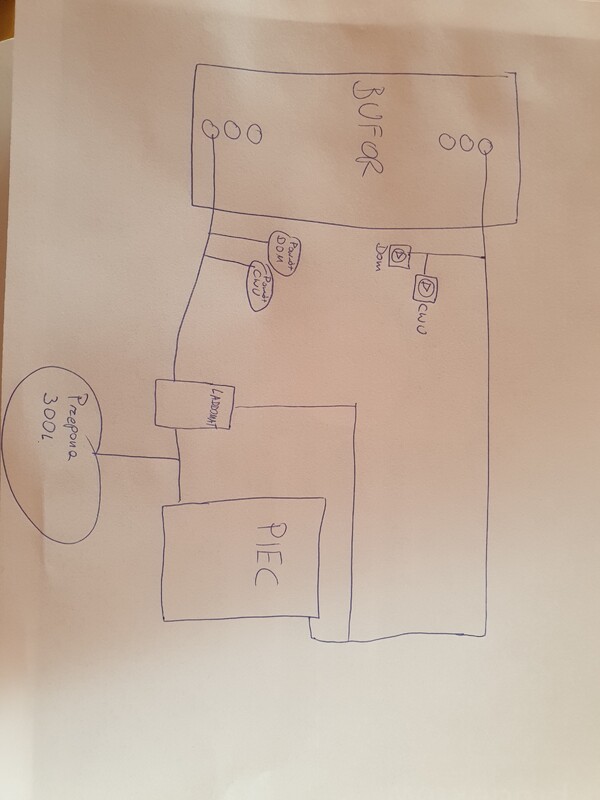

  4. Naczynie mam wpięte miedzy laddomat a kocioł 300l i do 1/3 jest gorące od dołu
  5. Próbowałem już wiele razy tak grzać sam bufor i może to głupie co napisze ale przy samym grzaniu bufora bez instalacji dłużej się on napełniał, jak włączyłem instalacje to coś lepiej to rusza pewnie trochę bardziej miesza wodę dlatego takie spostrzeżenie. U siebie zauważyłem jeszcze ze bardzo wpycha gorącą wodę w naczynie przeponowe. Widocznie u mnie bedzie problem małej średnicy rur tj 5/4 oraz syfonu na wyjściu z pieca widocznie może tam być powietrze i o grawitacji tu nie ma mowy, będę to przerabiał w najbliższym czasie to zobaczymy. Co myślicie aby zasilanie z pieca do bufora wpiąć w połowie bufora jest to praktyczne czy nie bardzo? Na chwilę obecną mam wpiecie na samej górze? Wracając do poprzednich postów paliłem wczoraj na ustawieniu pompy w laddomacie na 3 bieg i tryb tzw wifi i nic specjalnego się nie działo podobnie działa jak na zalecanym trybie.
  6. Powrót z cwu mam zakręcony obecnie nie korzystam z cwu.
  7. Tak zrobię sprawdze ile schodzi nagrzanie samego bufora. Wkladkę zmieniłem na 83 z tego powodu aby kocioł byl lepiej dogrzany i lepiej zgazowywał. Zauważyłem teraz przy rozpaleniu na krótkim obiegu jeszcze zanim otworzył się termostat w laddomacie że z laddomatu gorąca woda płynie w powrót bufora, czy to normalne? Po otworzeniu się termostatu pociągnęło zimną wodę z bufora i rura jest chłodna teraz.
  8. Przepraszam chwilę mnie nie było. Napisze wszystko tutaj żeby nie odpowiadać każdemu bo trochę tych postów było. Laddomat mam 21-100 wkladka 83st, miarkownik ustawiony ze przymyka się przy 90 st, na termometrze powrotu do pieca jest 80 st a z pieca do ladomatu leci około 90 st, miałem wcześniej wkładkę 72stopnie co prawda wtedy napełniłem cały bufor ale tez bardzo długo to trwalo moj bufor to 2000l i przy wkladce 72 dopiero 3 pełnymi wsadami go napełniłem wiec bardzo sporo drewna i chyba 10 godzin to trwało, temperatura na czopuchy przy włączonym wentylatorze to 250-300 st, przy wyłączonym jest to jakieś 170-190. Drewno suche mierzona wilgotność poniżej 20 proc, Piec ogólnie dobrze pali i trzyma tą temperature 90 st. Klapka miarkownika ma fabrycznie ustawioną szczelinę gdzie po domknięciu jest tam minimalny prześwit i nie ma efektu duszenia kotła. Nie mam pojęcia co jest grane i co jest przyczyną to wygląda jakby piec przepalał drewno a mało ciepła z tego oddawał. Ludzie mają 25kw i bufor 2000l w 3 godziny ładują a tutaj taka kicha. Za chwilę dodam schemat połączenia instalacji Mam zalozony również miarkownik ciągu, ciag w kominie jest dobry piec ma ciąg również bez wentylatora Przed przeróbką było tak A po przeróbce mniej więcej tak Zrobię dzisiaj test na innym programie pompy tzw wifi i 3 bieg i zobaczymyjutro dam znać Dodam ze na samym połączeniu piec bufor laddomat oraz bufor laddomat piec nie mam żadnych zaworów zwrotnych, bufor dość wysoki 3 metry wysokości robiony pod zamowienie, fabryczne te sklepowe maja około 2 metry wysokości czy ta wysokosc może mieć znaczenie?

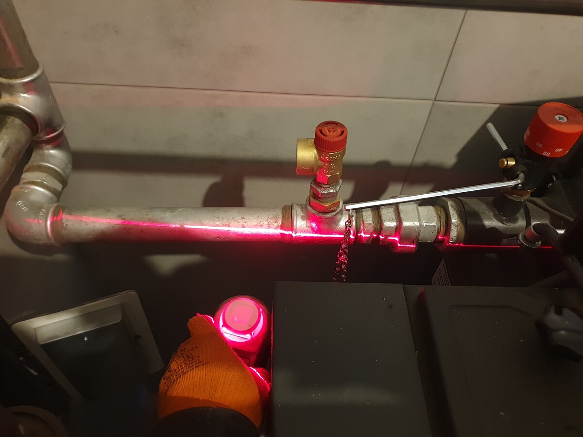

  10. Jeszcze jest taki mały problem ponieważ fabrycznie rura wychodząca z pieca jest krzywo wspawana co powoduje lekki spadek w dół o kilka cm. Na zdjęciudokladnie to widać po przyłożeniu poziomica laserowej. Czy taki spadek również może przyczyniać się do słabej sprawności?
