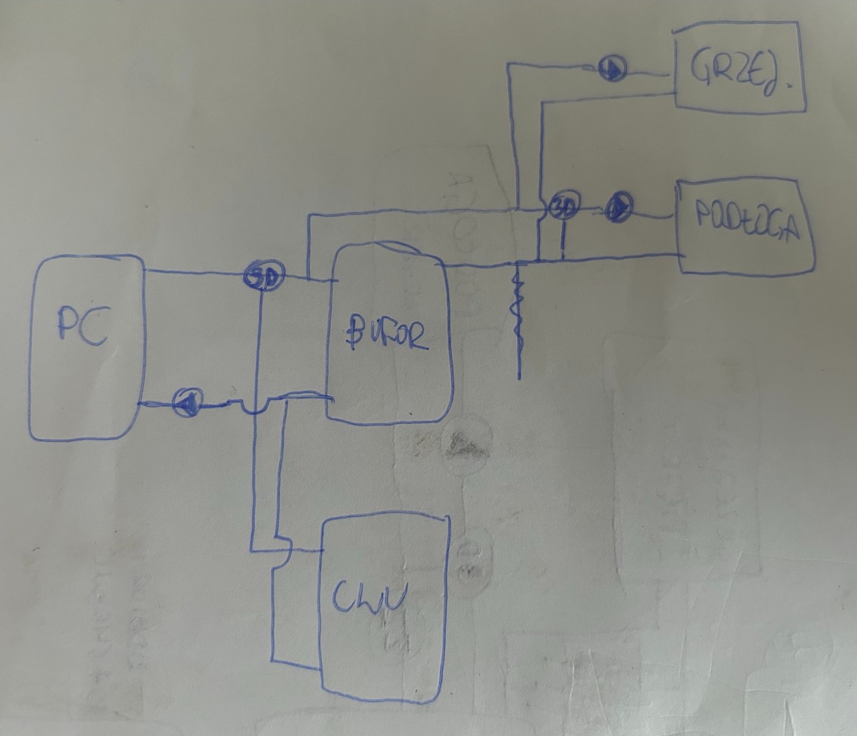

Sambor hej, na dniach biorę się za zmiany w kotłowni, przyznam szczerze, że jest na tyle ciepło, że przepalanie kominkiem z DGP właściwie wystarcza do pewnie i minus 5*C a na razie na polu okolice minus 2 więc nie spieszyłem się, zawory, pompy i sprzęt leży i cierpliwie czeka :-)
Chciałbym spytać Cię o wspomniane przez Ciebie instalacje na oddzielnych sterownikach bo tak będzie u mnie w przypadku obiegu na podłogę. Co się dzieje w sytuacji gdy pompa przełącza się na grzanie CWU a obieg podłogowy, z mieszaczem, ten na oddzielnym sterowaniu, śmiga sobie dalej bo go to nic właściwie nie obchodzi? W takim wypadku sterownik podmieszania reaguje otwieraniem zaworu i odcina podmieszanie z powrotu więc jedyny ratunek żeby zachować obieg, czy pompa będzie się miała dobrze? Jedynym ratunkiem zdaje się wstawienie kolejnego baypassa z kolejnym zaworem nadmiarowym za podmieszaniem ale kosztuje on swoje...
Stąd powstał właśnie mój pomysł na podłączenie osobnego obiegu na podłogówkę do bufora zamontowanego szeregowo na powrocie z grzejników, wtedy w przypadku przejścia pompy w tryb grzania CWU podłoga robi sobie pętlę z samym buforem. Czy mógłbyś mi podpowiedzieć jednoznacznie, czy takie rozwiązanie ma szansę zadziałać? Oraz czy wtedy potrzebne są dodatkowe ZZ? Jeśli tak, gdzie?
Twój schemat jest zły, nie będzie grzać podłogówka.
Powinno być tak:
Choć moim zdaniem lepszy jest układ podłączenia bufora w 3T.
Okej, pisałem o tym w poście wyżej, #53, mi też bardzo podoba się ów układ ale co z pompą podłogową pracującą na oddzielnym sterowniku jak układ przełączy się w tryb grzania CWU i zaworem 3D zamknie drogę na grzejniki? Ta pompa sama się nie wyłączy, będzie próbować tłoczyć, spali się?
To zrob wylacznik pompki podlogi przy tym 3D,užyc styku termostatu w podlogowym sterowniku,czy inny sposob wykumac.
Wystarczy aby włączenie grzania CWU jednocześnie wyłączało pompę podłogówki np przez styki dodatkowego przekaźnika.
Panowie to też nie jest zły plan ale, jeśli @sambor myślisz, że 3T to lepsze rozwiązanie, to czy taki układ ma sens? Pominąłem część armatury, chodzi mi o sam schemat działania: image.thumb.jpeg.b624a041be3676fcd168eb4055a394c7.jpeg
Chciałem zredukować ilość pomp do dwóch ale jest to właściwie najmniejszy problem. Jeśli dobrze to rozkminiam,  PC przełączy się w grzanie CWU oraz wyłączy pompę grzejnikową ale pompa podłogowa będzie ciągnąć z bufora (w miejscu rozgałęzienia przy zasileniu. Tylko czy wtedy powinien być zamontowany ZZ u dołu bufora przy miejscu gdzie łączy się powrót z CWU?
Jedna uwaga @sambor, nad buforem trójnik i redukcja do 1/2 cala bo jedynie takie mam od góry podejście. Może tak być?
Czyli wg Ciebie nie ma problemu z dwoma obiegami jak narysowałem?
Tylko powrót z instalacji przy 3t na dole.
Patrol, dzięki, racja, myślałem o tym "rysując" ale wyszło jak wyszło :-)

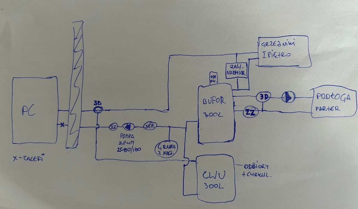

Cześć Panowie,
Trochę mi się zeszło z opisywanymi tu zmianami ale w końcu dorwałem trzy wolne dni i przerobiłem jak opisywałem wyżej, co zaszło:
* zmiana głównej pompy obiegowej tłoczącej wodę do jednostki na nową z obsługą sygnału PWM
* zmiana zbiornika CWU na wysoki, z dwiema wężownicami spiętymi w jedną (wcześniej niższy o dużo mniejszej powierzchni wymiany, typowy dla kotłów na paliwo stałe)
* zmiana podłączenia bufora z funkcji sprzęgła na układ 3-rurowy
* ograniczenie aktywnej części bufora do połowy (ok 150L) przez podłączenie powrotów właśnie w połowie wysokości
Po dwóch tygodniach obserwacji petarda, COP z pomiędzy 2.0 a 2.5 wskoczył na poziomu 3.0 - 3.7 w zależności od temperatury na zewnątrz. Dzięki za dyskusję i dobre rady. Wszystkiego dobrego w nowym roku.
