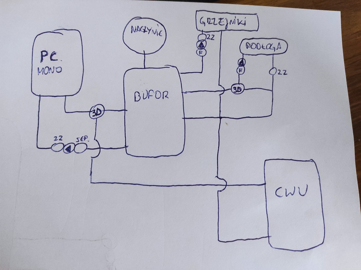

Hej, jestem po pierwszym sezonie z pompą ciepła Samsung EHS Mono 8 kW i myślę nad kilkoma poprawkami w instalacji:
1) Czy zawór zwrotny przed pompką tłoczącą wodę do wymiennika PC jest konieczny? Jest to instalacja z buforem równolegle;
2) Zauważyłem niemałą stratę (4-5*C i więcej) z tytułu posiadania dość sporego (300L) bufora stąd chciałbym przenieść go na powrót, obecnie mam trzy układy oddzielnie, "górne" wyjście z bufora prowadzi na grzejniki na piętro, wejście pod nim prowadzi na parter na podłogówkę przez zawór 3D, przed zasileniem bufora z PC mam zawór 3D do obsługi CWU. Czy możliwe jest bezpośrednie skierowanie wody z PC na grzejniki (wyższy parametr), przeniesienie bufora na powrót z grzejników i pozostawienie zasilenia podłogówki w tym samym miejscu w buforze? Czy da się to hydraulicznie wyrównać? W praktyce- jedna pompa będzie pchać wodę z bufora na powrocie do jednostki, druga za jednostką będzie pchać wodę w grzejniki (nie wiem czy jedna pompa w tym miejscu nie wystarczy), na powrocie kolejna pompa będzie pchać wodę na podłogówkę przez zawór 3D a przed zasileniem grzejników będzie kolejny zawór 3D do obsługi CWU. Czyli wariacja układu 3T. ///// EDIT- wróć, nie 3T, meus error. Chociaż taki układ mógłby też się spisać?
Będę wdzięczny za wskazówki,
@sambor jakbyś rzucił okiem na powyższe, byłbym rad gdybyś podpowiedział czy to ma sens,
Pozdrawiam!

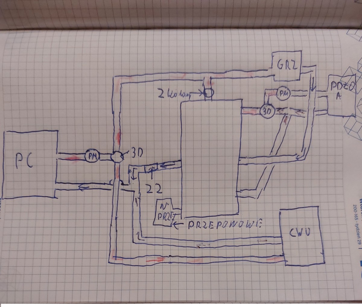

  • Cześć Panowie,  Trochę mi się zeszło z opisywanymi tu zmianami ale w końcu dorwałem trzy wolne dni i przerobiłem jak opisywałem wyżej, co zaszło: * zmiana głównej pompy obiegowej tłoczącej w

Niżej zdjęcie jak jest:

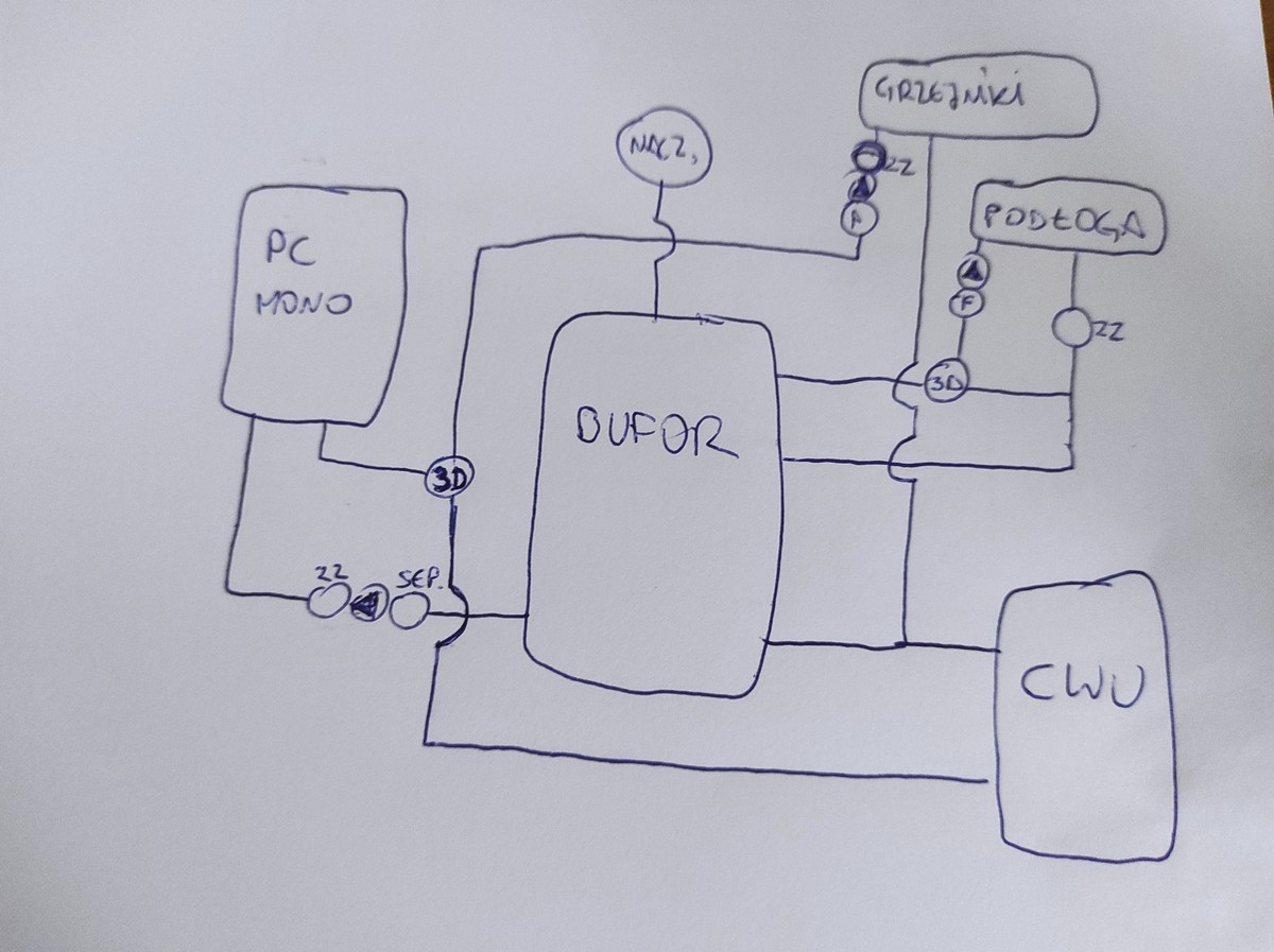

A tutaj jak miałoby być:
Pominąłem część elementów, zawory kulowe, miernik przepływu etc.
Dzięki za podpowiedź, gwoli wyjaśnienia ZZ za zaworem 3D na podłogę mam prawidłowo, źle go narysowałem. Co do naczynia przeponowego, nie jestem w stanie go tak umieścić na "czwórniku" z zasileniem grzejników, czy to rzeczywiście konieczne? (grupę z naczyniem połączyłem z wyjściem bufora rurą fi16 i jest w zupełnie innym miejscu niż na schemacie).

Bez sensu ten schemat. Przepływy przez obieg grzejnikowy mogą okazać się niewystarczające dla PC. Powrót z grzejników to będzie zasilanie bufora, więc musi trafiać do bufora od góry. Obieg CWU nie może się odbywać z udziałem bufora, musi być wpięty między bufor, a PC. Zawór zwrotny zbędny, a monoblok to ...
To trzeba dać zawór nadmiarowo upustowy .

Tylko ze to nie jest schemat z buforem na powrocie (szeregowo) a bardziej  „tradycyjny” w funkcji sprzegla, rozniacy sie podlaczeniem zasilania „poza” buforem.
Edytowane przez PioBin
W tym układzie jest bufor 300l, więc trochę za duży aby podłączyć go na powrocie do PC.
Ale dla chcącego ( kasiastego) można zrobić wszystko, tylko po co.
Jak ma króćce i w połowie bufora to można grzać połowę .

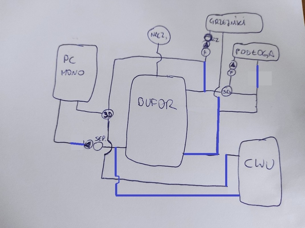

Sambor od początku pisałem, że chcę zwiększyć efektywność działania (patrz- oszczędzić kaskę) więc fajnie gdybyś do tego właśnie się odniósł, poprawiłeś mój schemat, mogłeś napisać parę słów, że nie da on mi oczekiwanych oszczędności albo, że jest bez sensu, cokolwiek więcej, poza tym mam to właśnie tak podłączone:

Poprawiłem ci tak aby osiągnąć max z tego co masz, a cytowany post #14 odnosi się do innego układu!
PS Opinie innych forumowiczów są tylko ich opiniami, a nie moimi.
Wybacz, zrozumiałem to jakbyś odnosił się do tego układu, który zaproponowałem, a który poprawiłeś, właśnie z buforem na powrocie.
Czy poprawka kolegi, dotycząca powrotu z CWU za buforem ma sens w Twojej ocenie?
Tu masz schemat buforu na powrocie , 1 obieg grzejny+ CWU- to schemat Panasonica
Bufor w tym przypadku zapewnia większy zład wody wymagany do defrostu.
Zasilanie bojlera jest po za buforem, więc powrót też może być po za buforem, ale to mało istotne - czy przed czy za buforem nie ma znaczenia.

Ja jeszcze podbiję temat .
Zasilanie grzejników bezpośrednie jest
Zasilanie bufora dla podłogówki jest
zasilanie cwu z pominięciem bufora jest
jedna pompa mniej .
A co za zawor nad buforem? Bo albo pojdzie w grzejniki albo w bufor zalezy gdzie latwiej, a raczej w bufor latwiej niz w grzejniki. Jak to cos bedzie zamkniete to pojdzie w grzejniki ale wroci iles tam i dopiero tym zasilymy podlogowke, wiec wracamy do „poczatku”
Jak by go przykręcił do połowy tak żeby tylko troszku szło na bufor , albo dać nadmiarowo upusowy
