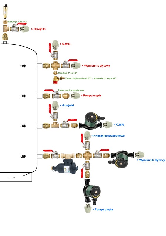

80l/min to będzie 4,8m3/h 🙂 No, ale mniejsza z tym, jeśli to nic nie zmienia przy naczyniu przeponowym to idealnie.

To oczywiście tylko przykład. Nie jest to łatwo wytłumaczyć, ale spróbuję doprecyzować. Chodzi głównie o to, że pompa do wymiennika będzie miała duży przepływ (nawet 80l/minutę) i zastanawiam się czy jak taka pompa "szarpnie" przepływem wody przez czwórnik, gdzie jest podpięte naczynie przeponowe, to czy poprawnie będzie ono magazynować wodę (gdy będzie podgrzewana)? Mam na myśli, że na pewno nie byłoby problemu, gdyby naczynie przeponowe było podpięte pod osobny kruciec do bufora, natomiast podpinając pod czwórnik czy przepływ nie zaburzy pracy naczynia przeponowego? Tak jak napisałem wyżej, w 1 krućcu od dołu idzie 1" i ten 1" później rozchodzi się na 3 rury po również 1". Nigdy nie bawiłem się w układ zamknięty (dotychczas tylko otwarty), dlatego wolałbym dopytać 🙂

Witam, zastanawiam się nad sposobem podłączenia rur przy użyciu króćców z bufora 1000L. Chciałbym skonsultować sposób w jaki mam zamiar podłączyć obiegi grzewcze i źródła ciepła przed finalną konstrukcją w celu pozbycia się potrzeby późniejszych modyfikacji. W swoim projekcie chciałbym użyć 4 króćców w jednej linii bufora oraz 1 krućca z samej góry bufora, gdyż to pozwoli mi na zrobienie lepszej ścianki dociepleniowej pomieszczenia, gdzie mam trzymam bufor. Przede wszystkim zastanawiam się nad zachowaniem się naczynia przeponowego w momencie, gdy będę chciał wykorzystać pełny przepływ wody przez rurę 1" (1 kruciec od dołu). Przy tym krućcu z bufora następuje redukcja z 6/4" na 1", a następnie rozdzielenie na czwórnik, do którego wpięte jest naczynie przeponowe oraz wymiennik ciepła płytowy (który ma posłużyć do ogrzewania wody w buforze przy użyciu kotła) lub pompa ciepła. Czy w danym momencie (przy użyciu pompy ciepła lub wymiennika płytowego) naczynie przeponowe poprawnie odbierze nadmiar ciśnienia wody? Czy nie doprowadzi to do uruchomienia zaworu bezpieczeństwa (2 bary), gdyż np. ciśnienie zbyt szybko skoczy? Strzałkami przy mufach PP zaznaczyłem sposób przepływu wody (strzałka w prawo - woda wypływa z bufora, strzałka w lewo - woda wpływa do bufora). Schemat połączeń do bufora: Z góry dziękuję za pomoc!

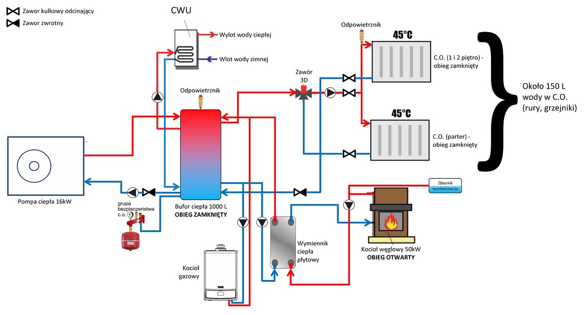

Tak, to monoblok. Na zewnątrz przy pompie montuję też zawory antyzamrożeniowe AFRISO. Zastanawiam się też czy te zawory mogę obłozyć otuliną nad nimi czy całkowicie zostawić pustą przestrzeń wokół. Jeśli chodzi o odszranianie to mam zamiar np. pompą ciepła nagrzewać bufor rano, a pod wieczór bufor nagrzeje się kotłem na węgiel. Więc ona i tak będzie używana, więc siłą rzeczy będzie musiała się odszraniać.

Fotowoltaikę mam na starych zasadach, czyli odbieram 80%. Tak nawiasem, czy istnieje możliwość rozbudowy, aby zostać na starych zasadach? Czytałem, że są takie możliwości. Grzejniki muszą zostać, przynajmniej na razie, a w przyszłych latach kto wie - być może będę przerabiał na podłogówkę. Pompę ciepła mam już kupioną, mam SPRSUN 16kW.

Generalnie chcemy grzać pompą ciepła. Mamy też fotowoltaikę, którą będziemy chcieli rozbudować. A gaz awaryjnie, choćby w sytuacjach, gdyby pompa ciepła nie dała sobie rady w nocy. Ponadto, możliwe, że my gocioł gazowy już mamy używany gdzieś na garażu, więc nic nie stoi na przeszkodzie by go zainstalować. Byłbyś może w stanie odpowiedzieć na resztę pytań? Bardzo by mi to pomogło 😀

Witam, jestem w trakcie modernizacji kotłowni (źródła ogrzewania) i mam kilka pytań dotyczących różnego rodzaju połączeń, części, zastosowań itp. Na wstępie zaznaczę, że jako obecne źródło ciepła używam jeszcze kotła węglowego o mocy 50kW (przewymiarowany). Natomiast chcę dokonać modernizacji w oparciu o bufor 1000L, pompę ciepła, gaz oraz podłączenie przez wymiennik ciepła kotła na węgiel. Moje pytania i zagwozdki są następujące: 1. W różnych tematach natrafiłem na problem z uciekaniem ciepłej wody z bufora ze względu na grawitację. Czytałem, że zalecany jest zawór zwrotny klapkowy. Natomiast czy musi być dokładnie ten klapkowy, czy może być "zwykły"? Czym one się różnią w zastosowaniu? Jako zawór zwrotny "zwykły" mam na myśli zawór o następującej budowie: 2. Bufor 1000L mam zamiar grzać do 90°C (przy użyciu kotła na węgiel), jednak obawiam się o uszkodzenie pompy ciepła w momencie, gdy w buforze będzie 90°C, a pompa ciepła zechce się automatycznie odszraniać (zakładam, że do pompy ciepła nie może raczej dostać się temperatura 90°C, prawda?). Być może ma ktoś jakieś pomysły jak pogodzić pompę ciepła z 90°C w buforze? Mój schemat instalacyjny: 3. Mój bufor to Austria Email (4 poziomy krućców). Bufor w środku nie jest emaliowany i dla lepszej ochrony, całą instalację chcę zalać inhibitorem korozji. Bufor robię w obiegu zamkniętym, zatem czy potrzebny jest montaż anody magnezowej wewnątrz bufora? W karcie gwarancyjnej producenta znalazłem wzmiankę, że trzeba w buforze zamontować anodę magnezową. Trochę się zdziwiłem, bo wydaje mi się, że przy zamkniętej instalacji nie jest ona potrzebna. Co o tym sądzicie? Czy być może producent zaleca instalację anody magnezowej w obawie przed użytkownikami, którzy nie stosują inhibitora korozji i montują układ otwarty? 4. Aby połączyć mój kocioł węglowy z buforem 1000L muszę zastosować wymiennik ciepła. Mój kocioł ma 50kW. Natomiast nie mam pojęcia jak "mocny" wymiennik ciepła powinienem zakupić. W internecie znalazłem informację, iż zaleca się na 10kW mocy kotła zastosować 0,25m2 - 0,30m2 powierzchni wymiany, zatem celuję w wymiennik ciepła z 1,6m powierzchni wymiany - czy taki wybór będzie poprawny? 5. Zastanawiam się, czy w swojej instalacji (ok. 90°C) mogę zastosować kształtki ocynkowe. Są one tańsze od mosiężnych, natomiast czy w czymś są gorsze? W internecie znalazłem pewną informację: W instalacji często występują rury i kształtki ocynkowane. Mają one jednak dużą wadę w instalacjach c.o. o temperaturze wyższej niż 50°C. W zalecanej temperaturze cynk na powierzchni wewnętrznej tworzy warstwę, która przyczepiając się do metalu ma działanie ochronne przed korozją. Przy temperaturze 55°C warstwa cynku odspaja się i staje się luźna. W temperaturze powyżej 60°C następuje zmiana biegunowości, przez co korozja przebiega nawet 10-krotnie szybciej. Natomiast czy jest ona prawdziwa i czy to jest "ta" wada kształtek ocynkowych (niższa cena = zastosowanie do niskich temperatur)? Z góry bardzo dziękuję za pomoc! 🙂

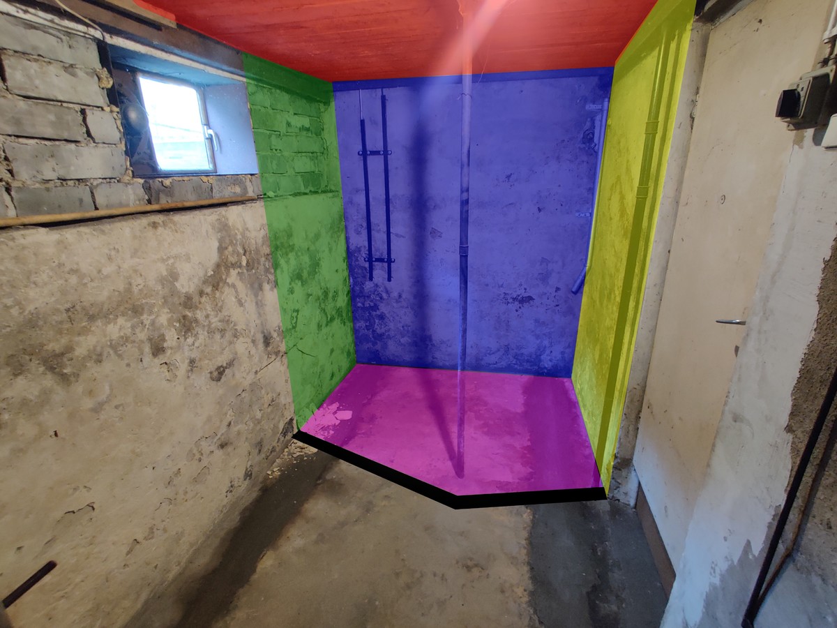

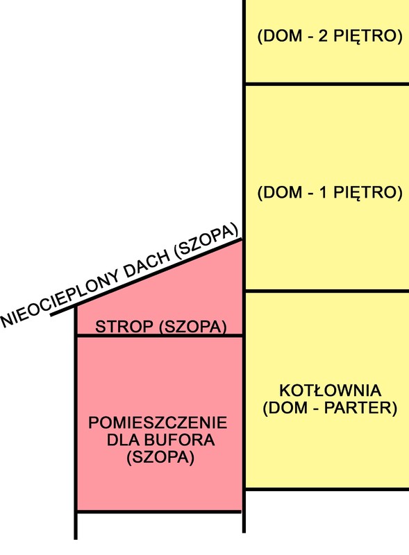

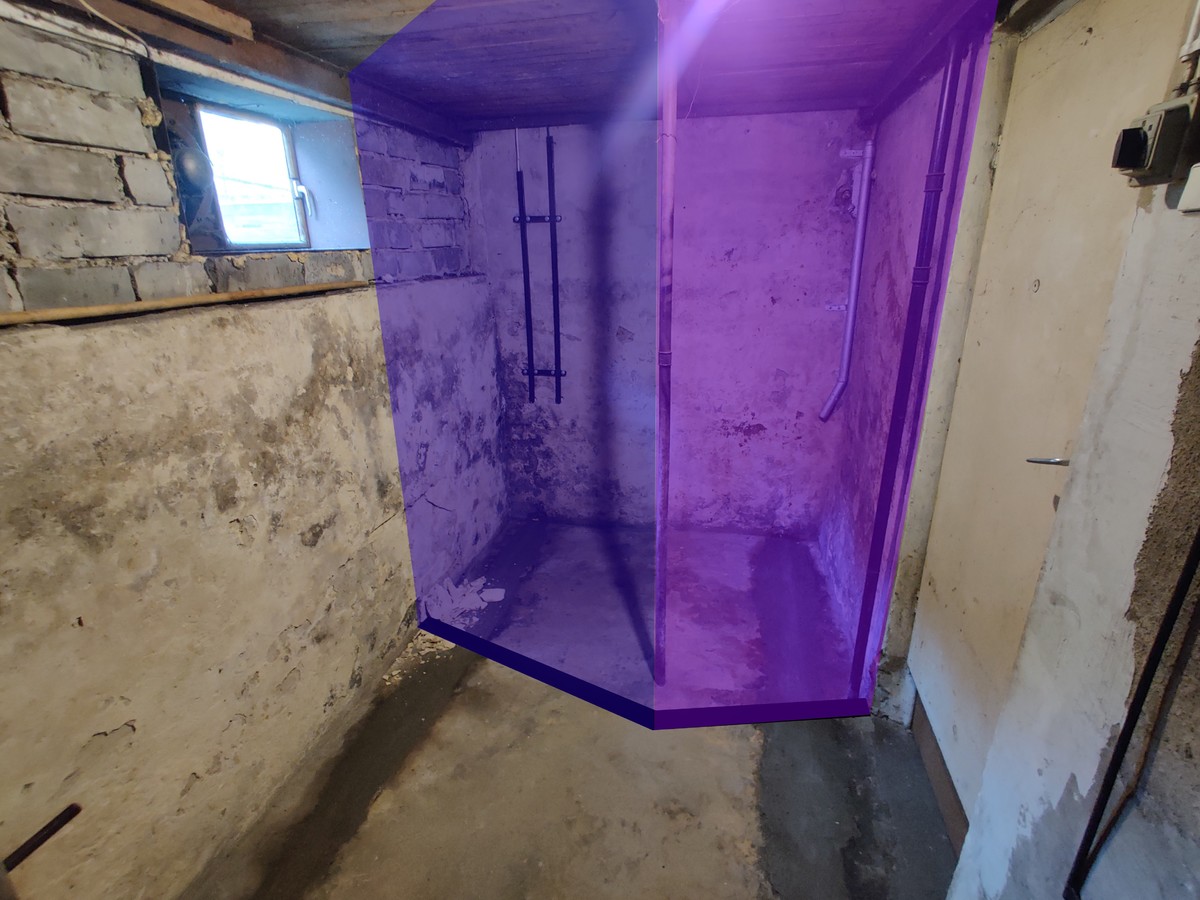

@szakallo @Przemyslaw85 @PioBin Koledzy, dzięki za odpowiedź. Razem z tatą rozmyślamy jeszcze czy ścian nie pokryć jakimś preparatem hydrofobowym, który zadaniem byłoby zapobiegnięcie dostania się wilgoci do izolowanego pomieszczenia. Dopiero na takie ściany dać wełnę. Natomiast ciągle się zastanawiamy, ile cm tej wełny dać (ściana zielona i niebieska) - czy 10cm nie będzie za mało? Dodatkowo chcielibyśmy na wełnę na każdej ze ścian nałożyć płytę szalunkową, która wyrówna powierzchnię (mamy ich kilka nieużywanych). Co myślicie o takim zastosowaniu? I czy ta folia aluminiowa jest konieczna, gdy zastosujemy preparat hydrofobowy? Co pozwoli to osiągnąć? Jeśli chodzi o strop (warstwa czerwona na załączniku wyżej) to czy wystarczy 20cm wełny? I czy tutaj przydałoby się dać warstwę folii aluminiowej? Na to też chcielibyśmy na końcu nałożyć płytę szalunkową. Myśleliśmy też co tu podziałać z tą pianką od bufora - czy być może macie porównanie jaka ona jest jeśli chodzi o izolowanie ciepła? Zastanawiamy się czy powinniśmy się jej pozbywać, a zamiast niej naokoło zastosować wełnę? A może zostawić tą piankę i dodatkowo obłożyć całość wełną (i ile cm jej dać)? Na tutejszym forum czytałem też, iż niektórzy użytkownicy bufor obłożyli folią "strecz" - czy to dobry pomysł? Braliśmy też pod uwagę czy dobrym wyjściem nie byłaby izolacja wyłącznie bufora naokoło wełną/folią - czy nie wyjdzie to taniej i bardziej efektywniej? My w ogóle nie myślimy, aby dane pomieszczenie wietrzyć/wentylować. Właśnie zależy nam, aby dane ciepło trzymać cały czas, dlatego wpadliśmy na pomysł, aby wydzielić pomieszczenie, które dodatkowo ograniczy przepływ powietrza (jednak nie jest to wymóg). Gdyby natomiast okazało się, że efektywniej i taniej wyjdzie obłożyć bufor wełną i/lub folią naokoło to wolelibyśmy nawet wybrać tą metodę. Jednakże trzeba pamiętać, że nastawiamy się na temperaturę rzędu 90* w buforze 🙂 I w pierwszym zdaniu o tej filii i wełnie mówisz tylko o buforze? A ściany bez folii? Dobrze zrozumiałem? Okej, natomiast to izolowanie masz na myśli sam bufor czy całe pomieszczenie (to które wyrysowałem)? Zatem styropian już odrzucam i perlit. Ta temperatura 90* jest dla mnie istotna.

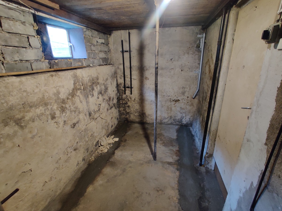

Witam, zamierzam w najbliższym czasie podłączać bufor oraz pompę ciepła. Zdecydowaliśmy się wydzielić osobne, niewielkie pomieszczenie w szopie (obok kotłowni, w której znajduje się kocioł na węgiel 50kW). Pomieszczenie chcemy przeznaczyć głównie na bufor ciepła 1000L (w przyszłości być może wstawimy kolejny bufor obok) oraz połączenie z pompą ciepła + ewentualnie wymiennik ciepła (do kotła na węgiel). Zastanawiam się natomiast nad poprawną izolacją takiego pomieszczenia, gdyż w tym temacie nie mam wiedzy. Bufor zamierzamy ogrzewać na obecną chwilę pompą ciepła (45 - 60 stopni) oraz kotłem na węgiel (90 stopni). Ocieplenie bufora to jedynie pianka poliuretanowa (8cm) (z tego co czytam to izolator słabiutki). Tak czy siak, przy 90 stopniach myślę, że starty będą dość duże. Jeśli chodzi o pomieszczenie dla bufora w szopie to również nie jest ono dobrze ocieplone. Prezentuje się ono tak: Na kolorowo zaznaczyłem z czego zbudowana jest każda z powierzchni: Od wewnątrz: - Żółta ściana to ściana od kotłowni (część dobrze ocieplonego domu). - Niebieska ściana to betonowy murek z kamieniami (22cm). - Zielona ściana to pustak (24cm) oraz 2-6cm styropianu w celu wyrównania. - Różowy spód to kamień z cementem (ok. 10-15cm). - Czerwony strop to deska (3cm). Pomieszczenie planuję ocieplić od wewnątrz, tak aby jak najbardziej ograniczyć straty cieplne. Dodatkowo, w miejscu gdzie narysowany jest czarny ślad na ziemi chciałbym dorobić szczelną izolację w postaci ścianki lub ew. dobrze ocieplonych drzwi (coś jak poniżej): Rozmieszczenie budynek wraz z szopą z zewnątrz wygląda tak: Dodam także, iż wysokość pomieszczenia to 245cm (bufor ma wysokość 205cm), zatem zostaje jedynie 40cm (+ miejsce na odpowietrznik na szczycie bufora). Ponadto, niestety w szopie jest dość duża wilgotność, zatem myślę, że najlepszym wyjściem jest wydzielenie niewielkiego pomieszczenia (załącznik wyżej) na sam bufor. Z tego co czytam na forum to ważna kwestia, gdyż np. namoknięta wełna to żaden izolator. Chyba, że wełnę zamknąć w żółtej folii? A może lepszy byłby styropian przy obecnej sytuacji? W połączeniu z folią aluminiową? Prosiłbym o pomoc, z góry dziękuję za odpowiedź.
