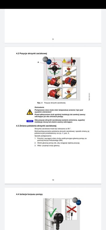

Witam, mam zapytanie,
Posiadam pompe obiegową Grundfos Alpha 2 zamontowaną w skrzynce rozdzielczej do góry nogami, tak jak na załączonym obrazku ( przepływ jest w porządku, chodzi mi o skrzynkę sterowniczą w pompie która mnie troszeczkę drażni odczytem i przyciskami na opak)
Moje pytanie jest takie, czy mogę skrzynkę odkręcić  która jest przykręcona na 4 śrubach i obrócić o 180 stopni?
W instrukcji jest opis że można zrobić ruch o 90 stopni, ale nie bardzo rozumiem czemu tylko o tyle, chyba że o 180  stopni również
Pozdrawiam.

WItam
Tak możesz ją odwrócić. Pamiętaj tylko o zakręceniu wody do i od pompy, a potem jej modyfikacji (oczywiście odkęrć wodę po montażu) o odpowietrzeniu .
Nie trzeba ściągać całkowicie silnika z osi - wystarczy unieść lekko i obrócić. Woda nie wycieknie :) Najlepiej wyciągnąć szybkozłączkę kabla zasilającego podczas tej operacji.
Proszę instrukcja. Obrucenia pompy.
Dziękuję za odpowiedzi,
Mam jeszcze pytanie, może głupie, ale podkreślę że jestem laikiem w tych tematach, ale wolę być pewny na 100%.
Jeśli skrzynkę obrócę o 180 stopni to nie zmienię kierunku wtłaczania wody? Pytanie takie, ponieważ widziałem na yt jakiś filmik związany z tą pompka jak facet wykręcił skrzynkę pokazując ją, to było widać jakieś mechanizmy lub wirnik  w wykręconej skrzynce.
Czy przy przekręcaniu skrzynki muszę uważać na jakieś elementy w pompie wrażliwe? czy wyglada to tak: odkręcam śruby obracam i zakręcam?
Dziękuję i Pozdrawiam
Kierunku tłoczenia nie zmienisz, tylko pozycje korpusu. Odkrecisz śruby ściągniesz i obrucisz korpus tak jak chcesz, zakrecisz śruby i gotowe.
