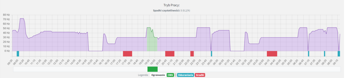

Jak to jest z tymi grzałkami, czy one są konieczne nawet w temperaturze 7 stopni? Wczoraj się włączyła kilka razy w nocy i to nie z powodu legionelli.
Dziwna sprawa przy takiej temp. Powodu załączenia nie jestem w stanie wskazać, chociaż jedyny wspólny punkt zaczepienia to podciąganie Twyj. strefy1. Trzeba by poryć w opcjach i posprawdzać nastawy. Ja grzałki mam niezasilone i przy -15C żadnych problemów.

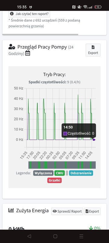

49 minut temu, Oldeq17 napisał(a):
Ja zmieniłem u siebie bieg pompy w hydrbox z 5 na 3 czyli  przepływ mam teraz 15 l/min a minimalny wymagany 14,7l/min i pompa zaczęła pracować normalnie..
Masz grzejniki ? Bufor ?
Jak to najsensowniej ustawić żeby tak często nie załączała się przy grzaniu cuw, zbiornik 300l w domu 4 osoby
Grzanie masz teraz wyłączone?Wygląda na małą histerezę dla cwu albo co 2-3godz ktoś bierze kąpiel/prysznic...

Tak , grzanie mam wyłączone, temperatura cuw 42 stopnie,maksymalny spadek temperatury 7 stopni a funkcja ładowanie cuw oznaczone jako duże
Cuw w trybie eco
Edytowane przez lukaszon
