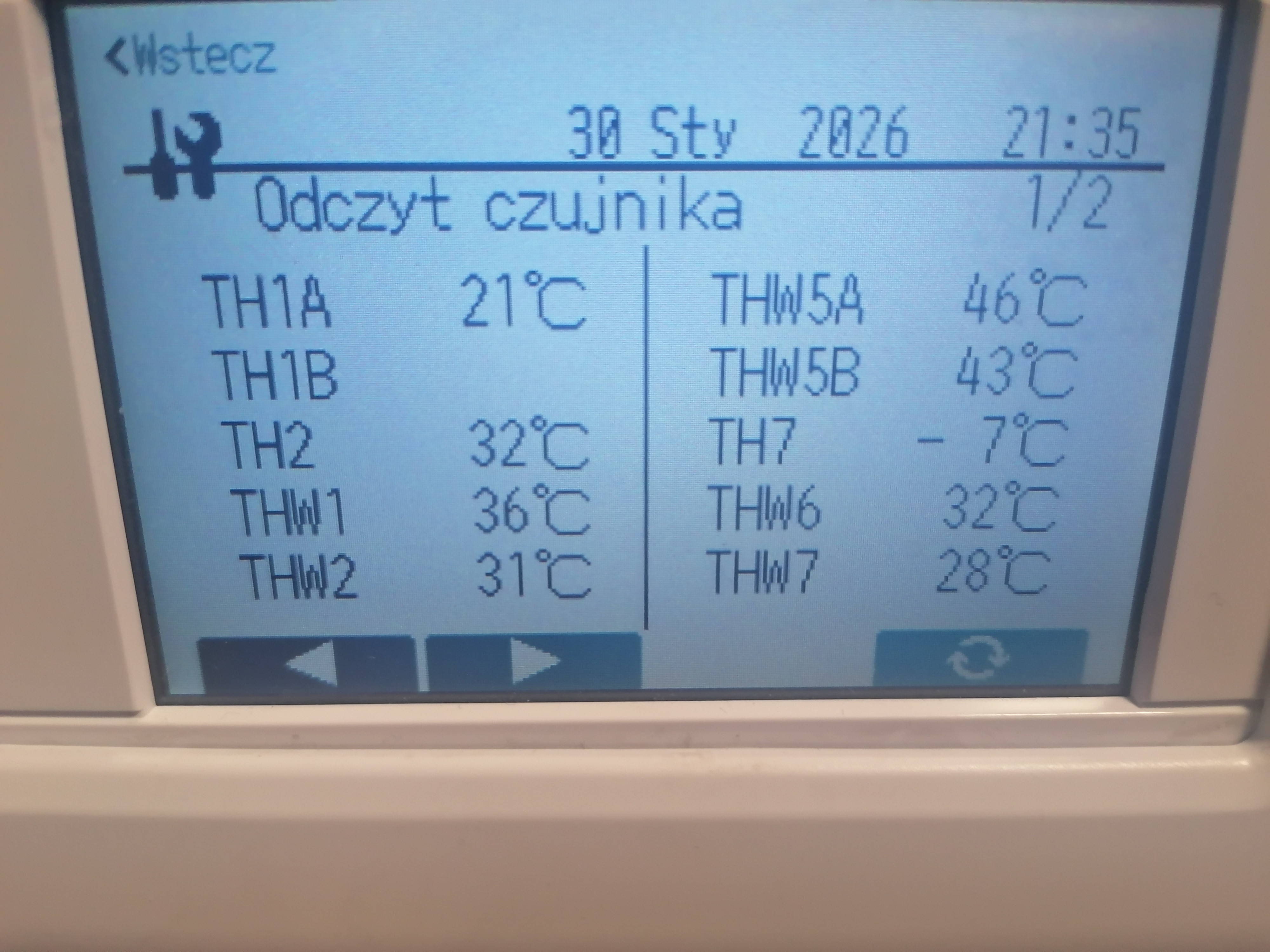

W tym pomieszczeniu jest temperatura jak w pozostałych pomieszczeniach, nawet cieplej. Ogólnie to wcześniej (po instalacji) nie było żadnej otuliny na tych czujnikach i były na dolnej stronie rur. Dopiero serwisant (niezależny od instalatora) to zamontował.
Zmniejszyłem bieg pompki na 3, pompka na stałej charakterystyce na 2 biegu. Przepływ 19.

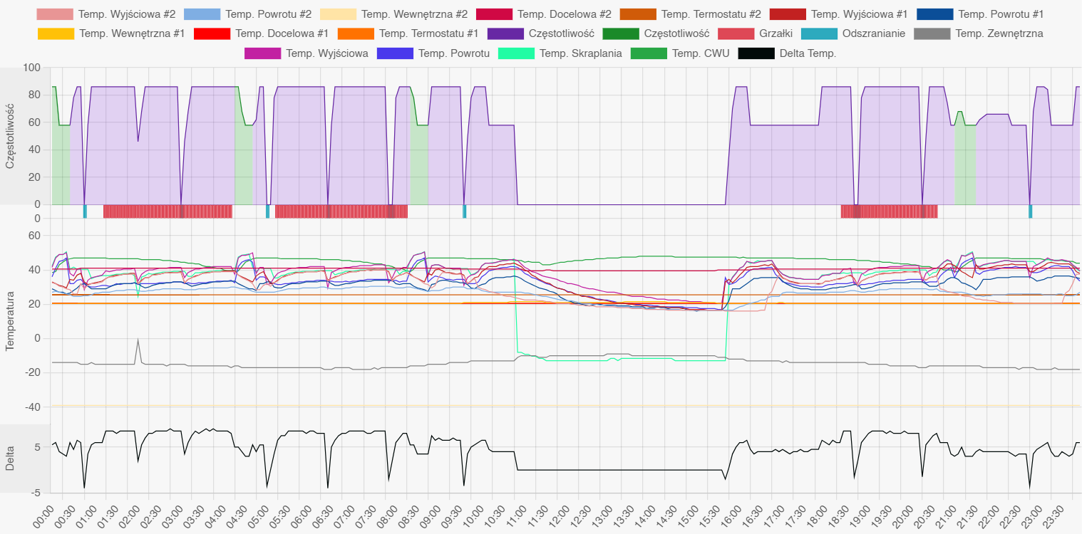

Włączone 29.01 ok. 8:30
https://melpump.com/public-report/view/019c1098-980a-7691-8395-1214ad94d3ba
Pochodziło tak tylko dobę bo dzisiaj był serwisant (ten sam co wcześniej) i też szukał przyczyny, Przeczyścił filtr w hydroboxie bo był zabrudzony (nie ma filtru siatkowego na powrocie), zmniejszył ilość czynnika bo było za dużo, wymienił wodę w układzie połączonym z jednostką zewnętrzną pompy. Spędził 5h na analizie i parametrowo wygląda ok.
Obroty teraz na 5 i 3 bieg na tej stałej charakterystyce, przepływ 27. Raport z dzisiaj, zmiany po 14. Grzałki przestawione na ON. Pewnie jeszcze za krótki czas na analizę, tym bardziej, że większy mróz idzie.
https://melpump.com/public-report/view/019c109d-e4fd-75b2-8064-c02cccc213c0
Też go zastanawiało, że są te różnice w temperaturach ale póki co tyle. Zasugerował pozbycie się bufora.
Mnie przeraża ta częstotliwość i zużycie (60-70kWh dziennie).
Skupiłbym się na tej różnicy temp. między wejściem a wyjściem bufora. Masz czym sprawdzić temp. w tych miejscach, żeby wyeliminować przekłamanie i porównać wejście/wyjście bufora z tym co wchodzi i wychodzi z hydroboxa? Daj sobie spokój na razie z fizycznym usuwaniem bufora, tzn. 'wirtualnie' można go dodać/usunąć dipswitchem sw2-6 (warto sprawdzić opis w manualu)

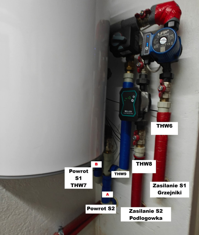

możesz zrobić fotki połączenia bufora z drugiej strony?
A ja bym się skupił na różnicy temperatury miedzy wyjściem z pompy, a temperatura skraplania. 10K to jest z jednej strony kosmos, a z drugiej dno.
to już mu ogarnął serwisant - widać na drugim wykresie

strona hydrauliczna, ode mnie dla tego serwisanta z pozdrowieniami

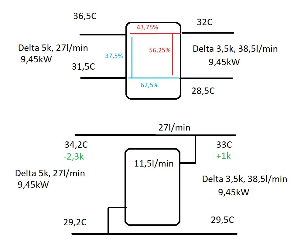

i gen nie montujcie równolegle małych i grubych buforów, gdzie króćce są blisko siebie
Wygląda na to, że bez przeróbek się nie obejdzie. Bufor out / na powrót / ktoś na forum ratował się też krzyżowym podłączeniem, ale to już do uzgodnienia z serwisantem (tu faktycznie widać, że się zaangażował).
Ps. Teraz rozkład przepływów wygląda tak, że od strony źródła na 5 biegu jest 27l/min, a dla pompki afriso wychodzą okolice 44l/min na 3biegu charakterystyki stałociśnieniowej.

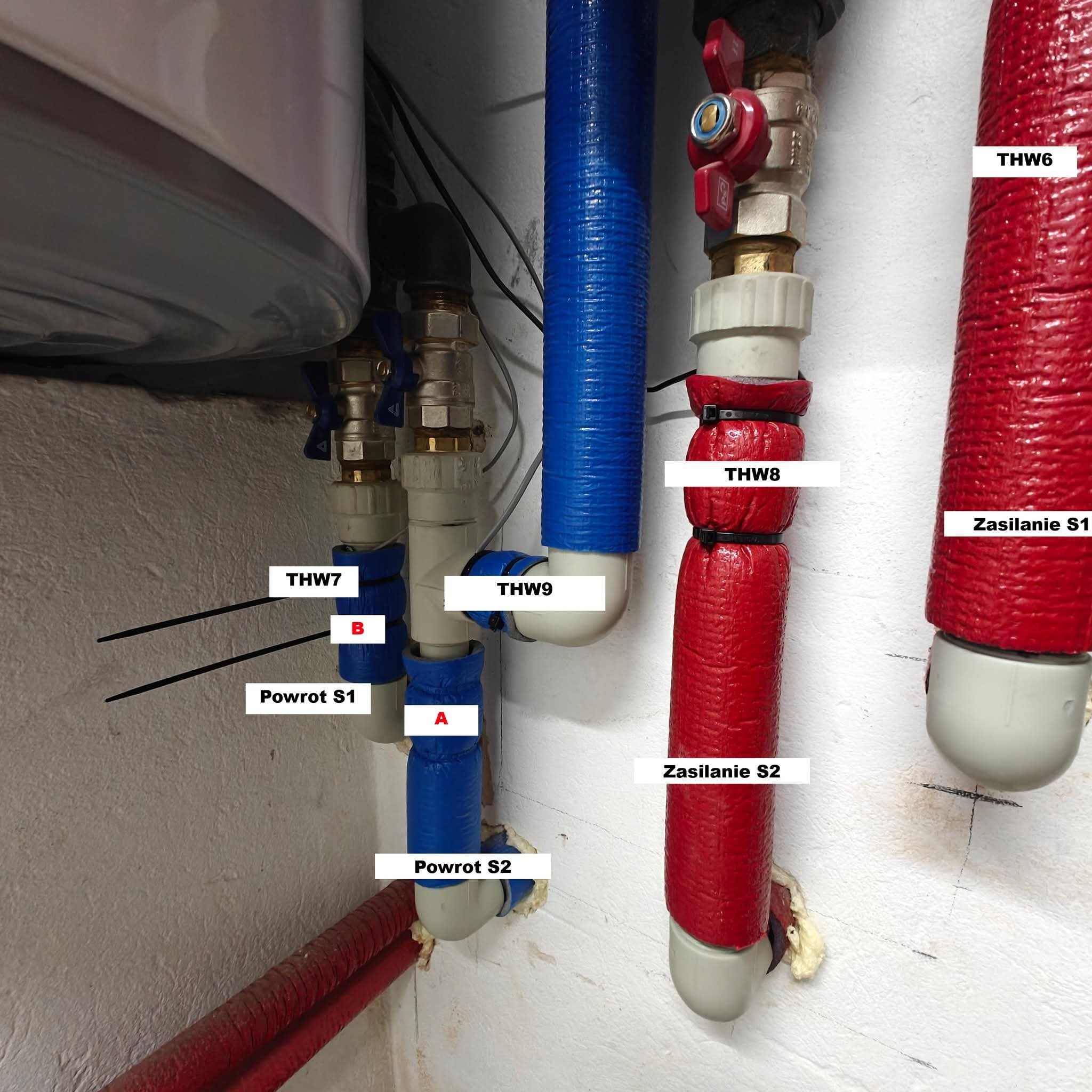

Pytanie o lokalizację czujnika THW7. Zubadan 8kW. Dwie strefy. 1-Grzejniki(Auto) , 2-Podlogowka(Krzywa). Bufor 100L, zawór mieszający. Czy ten czujnik powinien być zamontowany w miejscu A czy B i jaki ma to wpływ w przypadku kiedy do tej pory był w miejscu A?
Jak miałeś źle założone to możesz przecież porównać na wykresie co sie działo. Przy autoadaptacji dla S1 grzejnikowej i przy THW7 zamontowanym na powrocie S2 (OP) była na pewno duuuża delta ...i to chyba tyle dla tego przypadku, tzn. pompka obiegowa w mitsu i tak chodzi na sztywno, więc przepływu sobie nie zmieni. Jakiś wpływ na algorytm sterowania to może miało, ale tragedii bym się nie spodziewał - największa rola jest po stronie THW6 i nawet gdyby nie było widełek dla tej temp. zadanej to finalnie masz kaganiec w postaci termostatu pokojowego.
