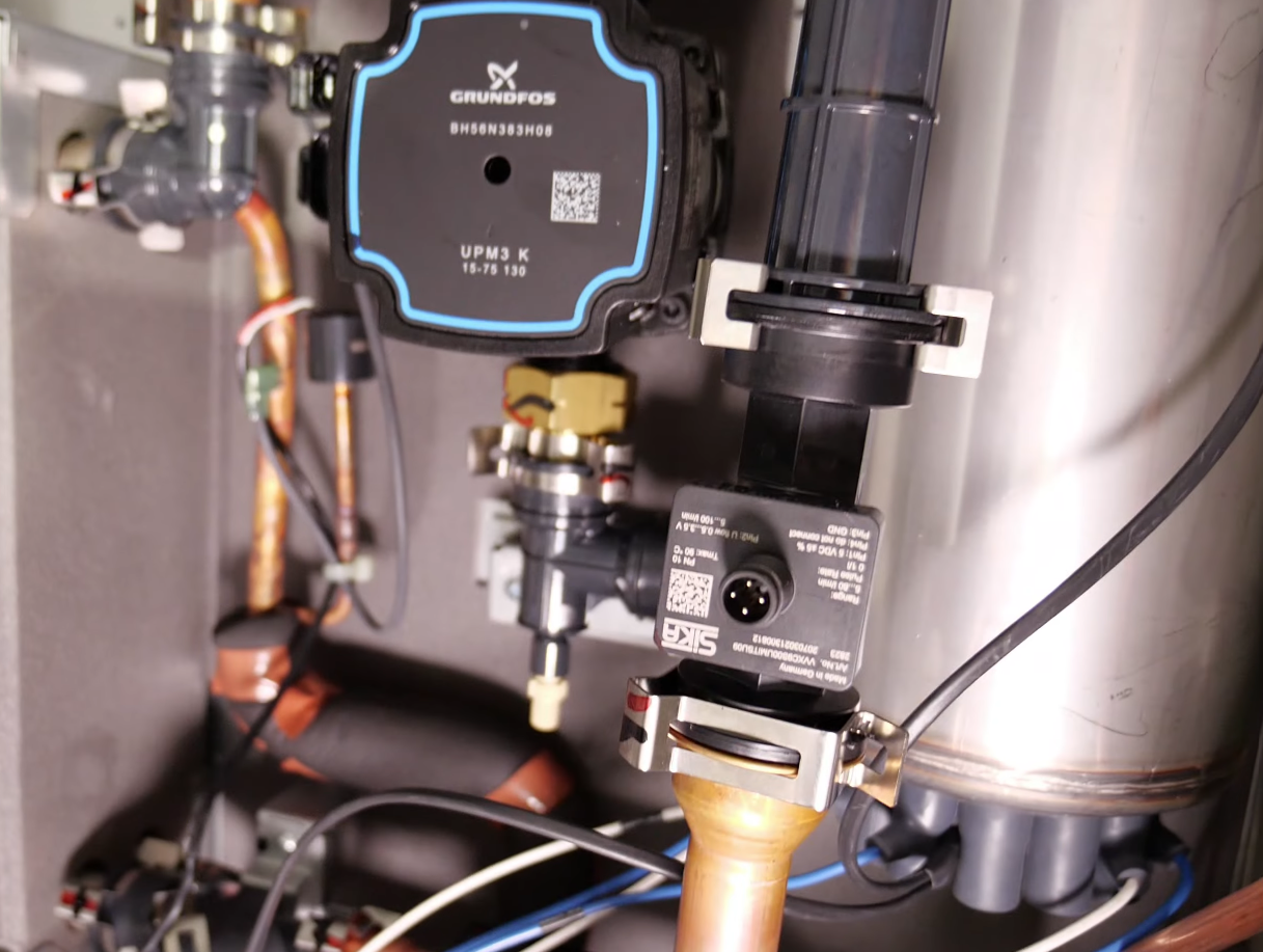

to możesz mieć pompkę UPM3 z końcówką K co oznacza, że pewnie masz też funkcję chłodzenia (pompka jest odporna na kondensację); co do kontroli przepływu to już byś musiał z serwisem zagadać czy to bug czy zamierzone działanie (np. jakiś tryb testu jest załączany - zgaduję tylko)

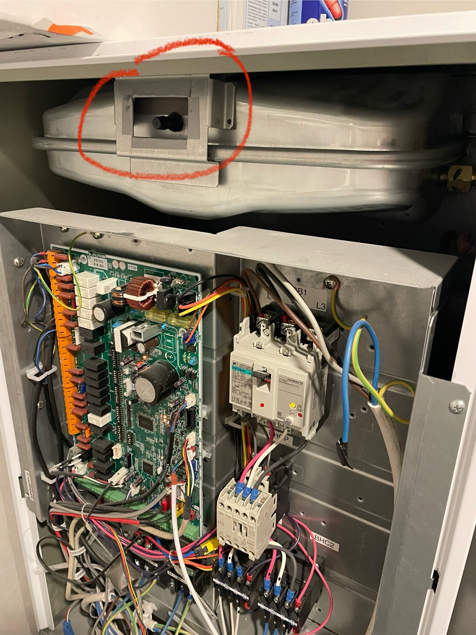

poniżej foto z hydroboxa z płytą ftc7 - w/w pompka obiegowa i pomiar przepływu

film ukazuje wszystko - temat prosty; uszczelka jest, ale przy poprawnym dokręceniu nic nie cieknie (nie trzeba się tu jakiś przesadnie mścić); jedyny 'problem' mogą stanowić zawory, przy których trzeba trochę siły użyć lub wspomóc się kluczem. Na koniec użyć odpowietrznika/sprawdzić ciśnienie
Filmik już nie działa i mam pytanie czy chodzi o ten odpowietrznik co pokazuje że zdjęcia?IMG_0012.thumb.jpeg.7420478ff2d7146537b2a87e17f6fa29.jpeg

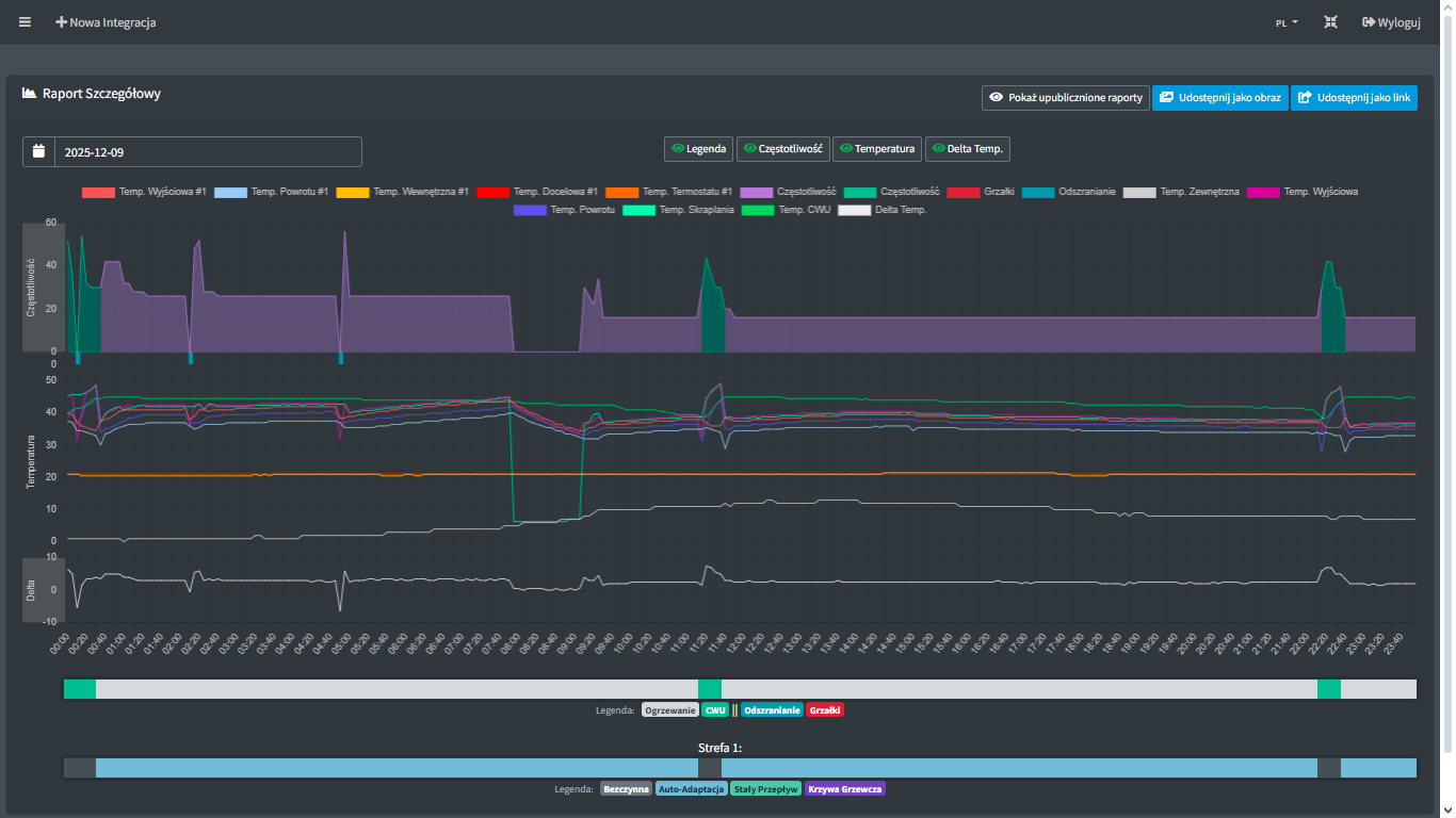

Za wczoraj raport szczegółowy wygląda tak:
A tak wyglądał wykres w styczniu. Jak widać pracowała nawet powyżej 80Hz.
A w sumie w czym problem? to raczej w drugą stronę ludzie narzękają - jak za wysoko się wkręca sprężarka. Będzie chłodniej to wtedy wejdzie na wyższe progi...

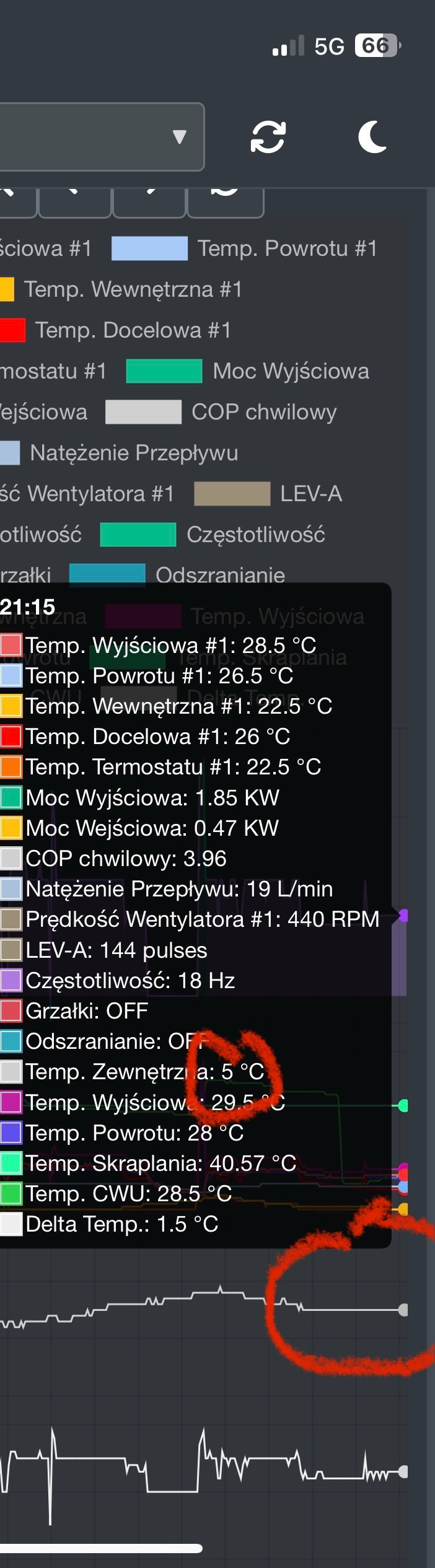

To moja pompa normalnie pracuje na 18hz do 1stopnia na zewnątrz. Jakby te progi były przesunięte

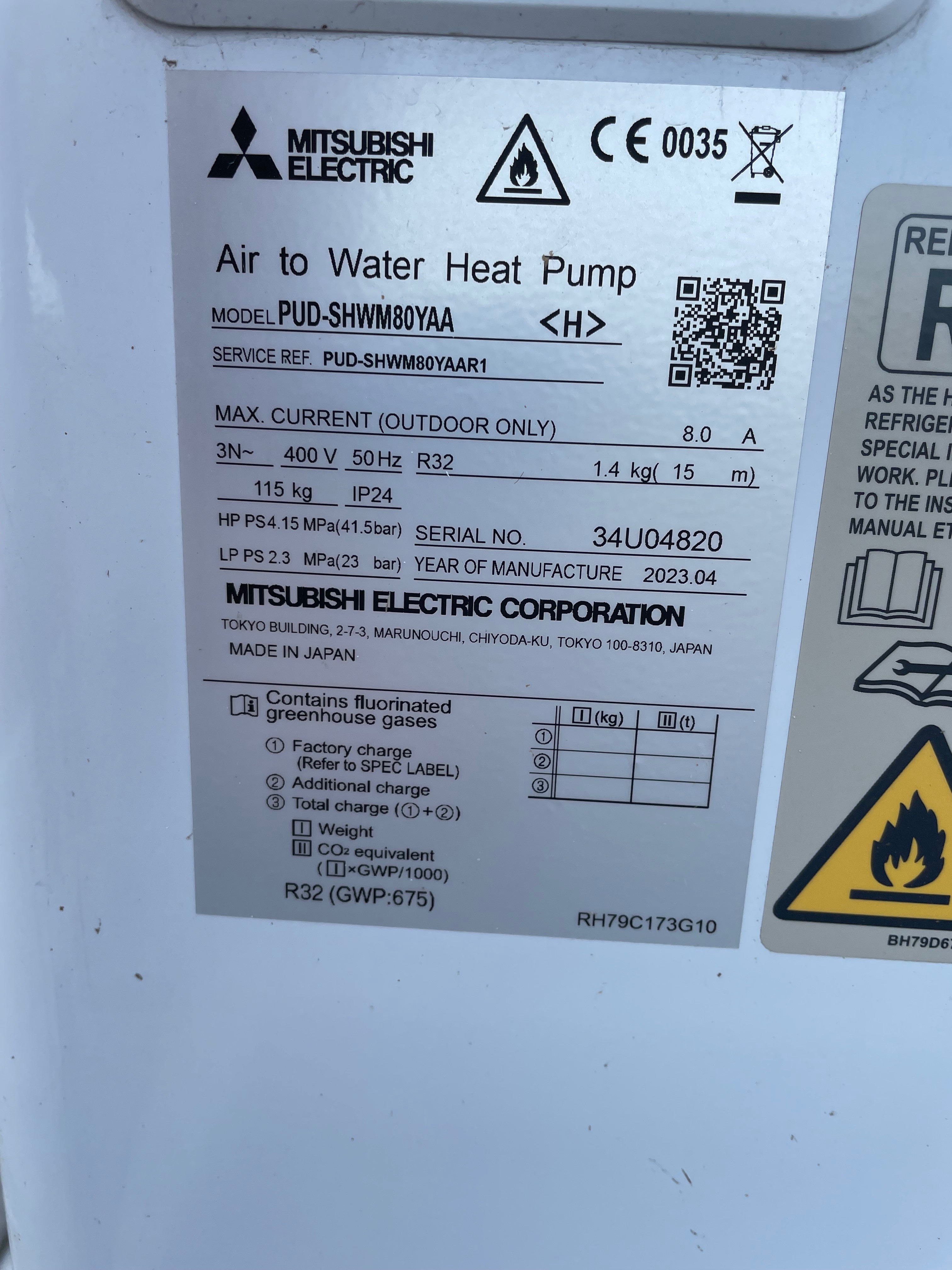

masz PUD-SHWM? wskazanie z czujnika temp. z jednostki zewn. pokrywa się z rzeczywistością?
Edytowane przez Patrol
Tak zgadzają się temperatury.
Edytowane przez Filipson89
Zacząłbym od sprawdzenia czujnika, ewentualnie z serwisantem zagadaj. Pisałeś, że od roku jest pompa to przy przeglądzie uwag nie było?
Sprawdzili  wszystko z protokołem i powiedzieli że wszystko ok. Ostatnio patrzyłem innych wykresy i zaczęło mnie to zastanawiać
Zostaje kontakt z serwisem. Możesz najpierwej mitsu odpytać, a potem swoją ekipę. Te pompy normalnie nie schodzą do 18Hz przy 1C (chociaż niejeden by się pewnie cieszył) i z drugiej strony płacisz niepotrzebnie za pracę grzałek, skoro jak piszesz jest przycięta do 52Hz.
Nie.
Wygląda na to że masz rację zczujnikiem. Na dworze 2 stopnie a u mnie na pompie 5 pokazuje temperaturę zewnętrzną i pompa pracuje na 16-18hz
