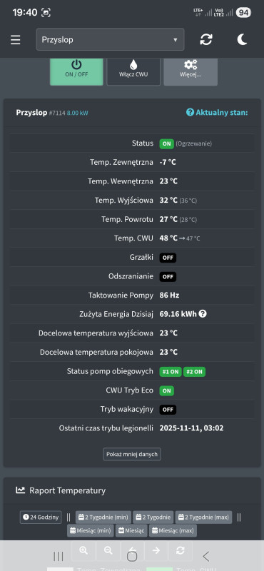

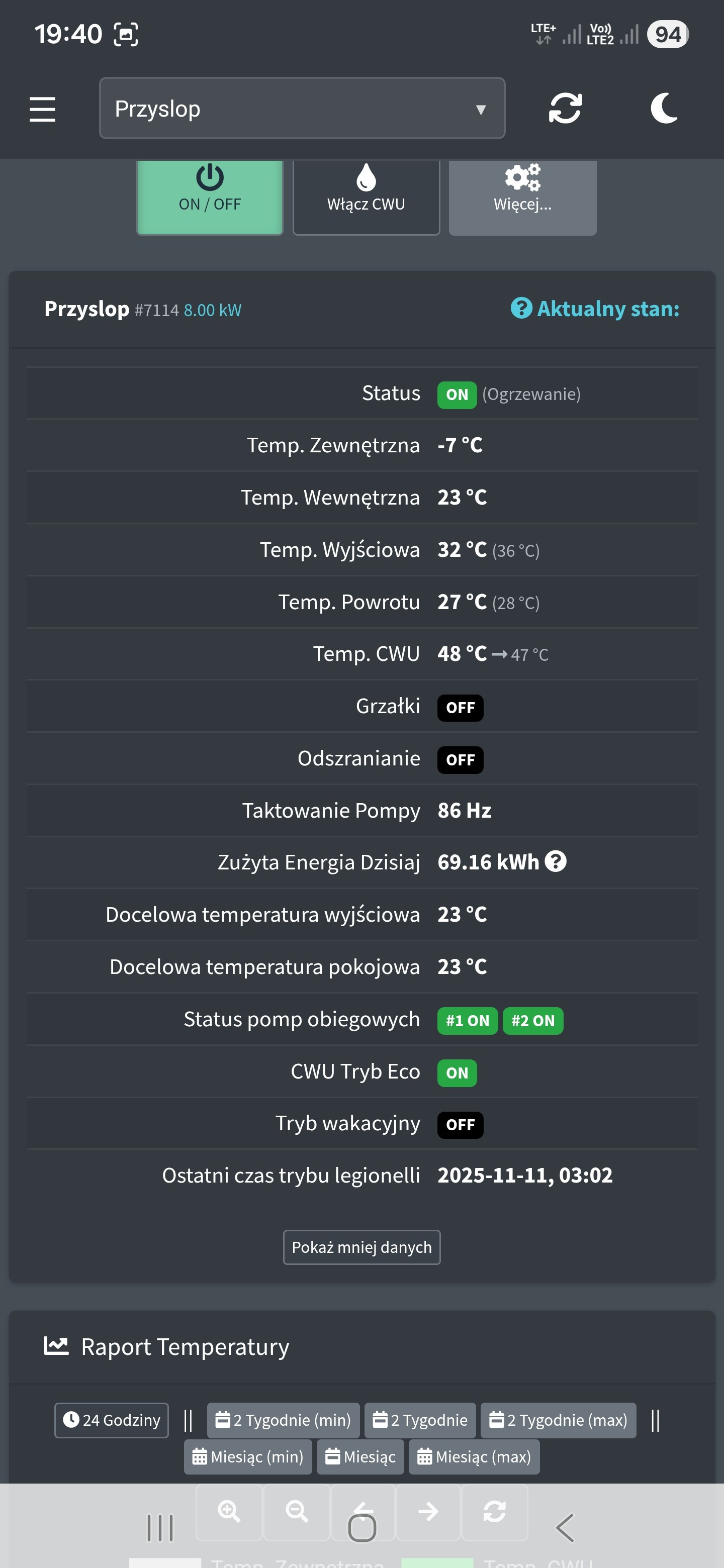

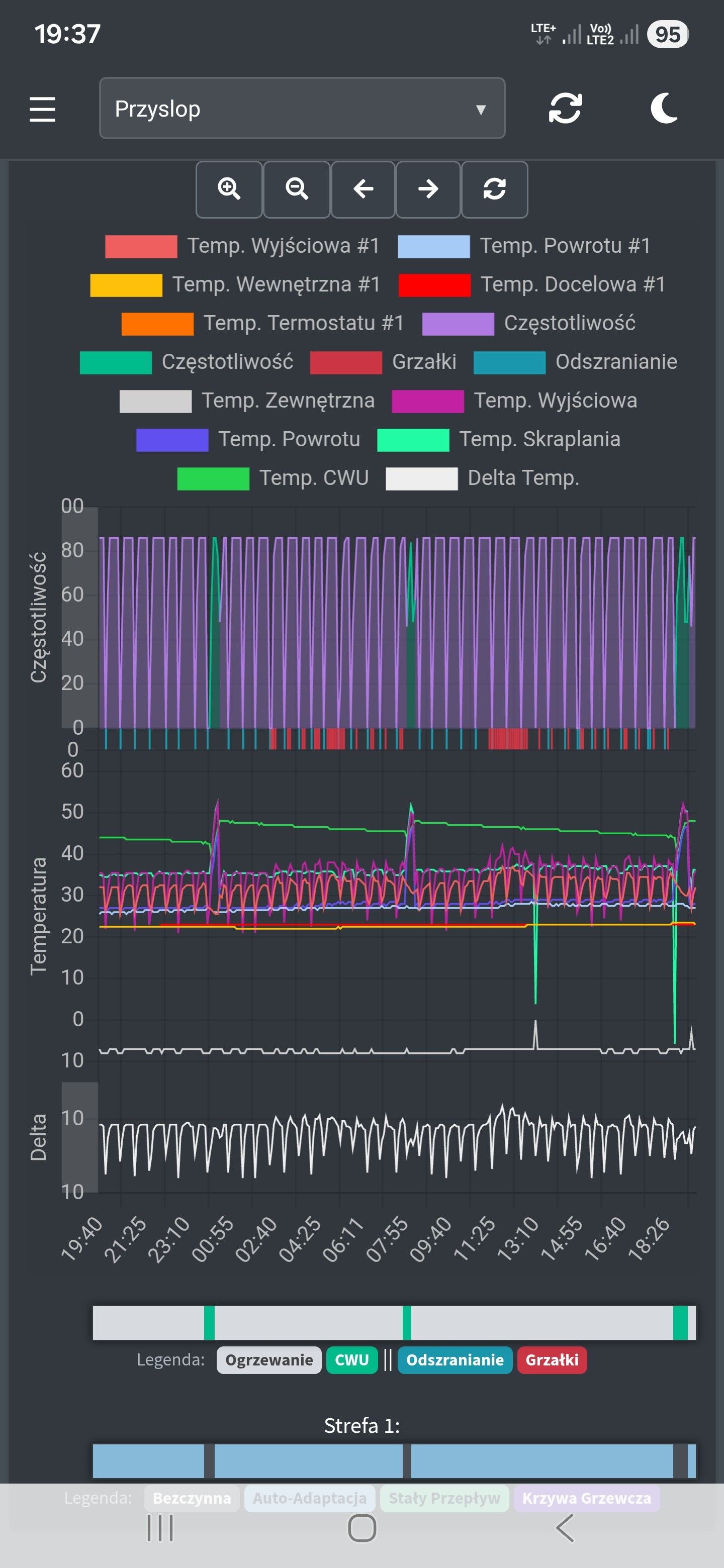

Witam serdecznie jestem nowym posiadaczem pompy od 4 miesięcy posiadam pompę zubadan 8KW dom 220m2 tylko podłogówka w linku poniżej model pompy. Dom ocieplony styropianem 20 cm.

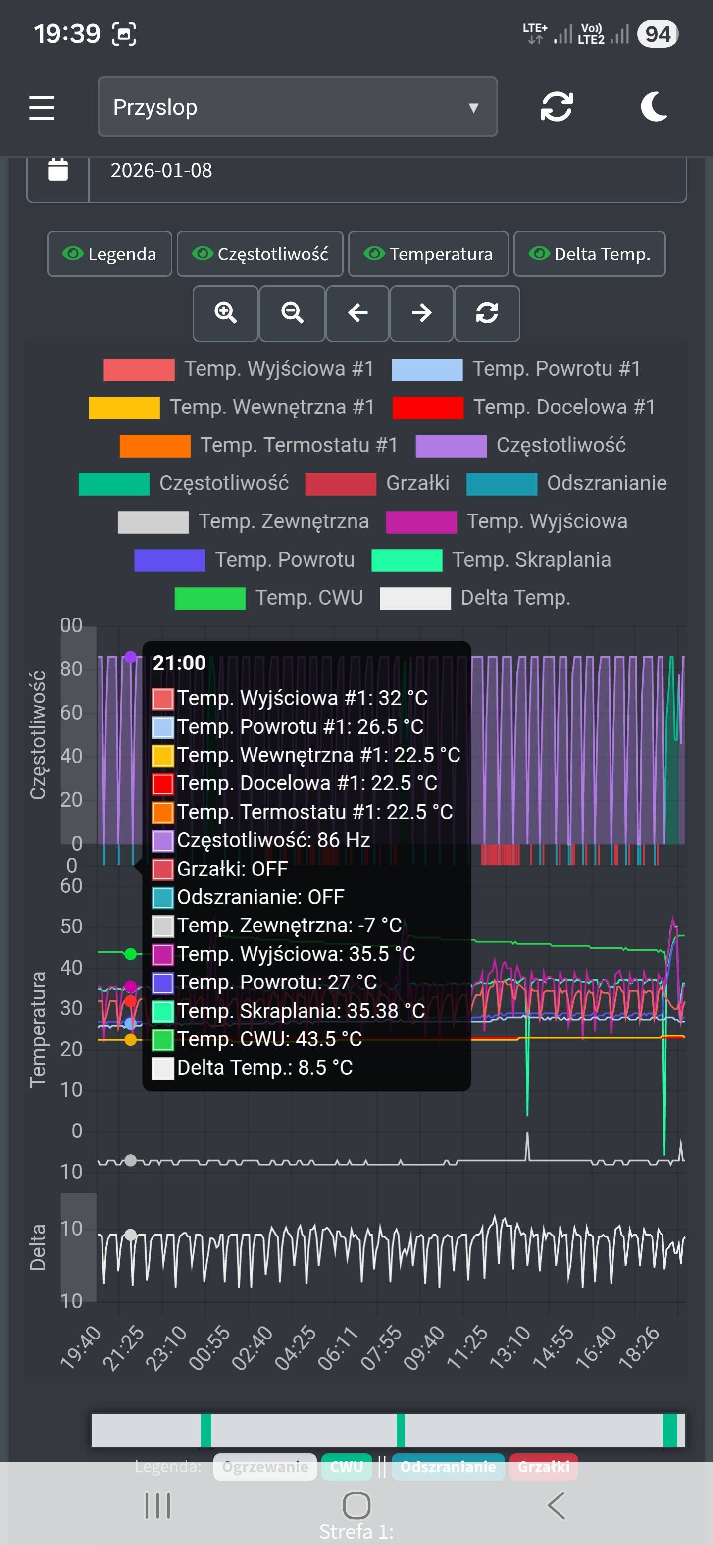

Czy to jest normalna praca pompy ? Dla ekspertów udostępniam link z danymi tymi co na zdjeciach.
https://melpump.com/public-report/view/019b9daf-56fb-79d3-95d9-90949bbee951

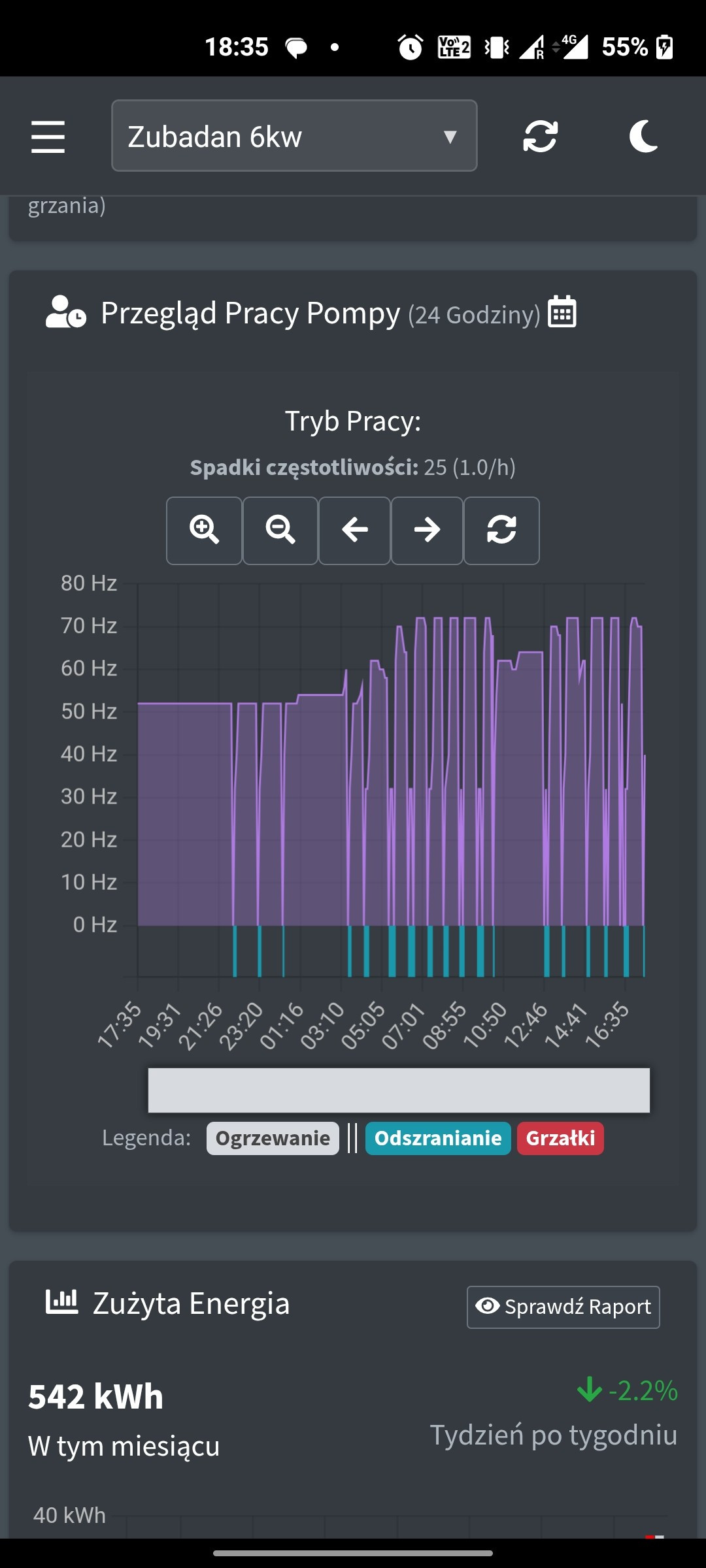

Mam wrażenie ze taktowanie jest zbyt duże, modulacja praktycznie nie występuje występują za to skoki z 84 Hz - 0 Hz- 84 Hz.
Czy zużycie energii jest ok ? Mam wrażenie ze pompa ma trudności z osiągnięciem temperatury na czujniku THW1 i musi często korzystać z grzałki co przy temp. -7°C nie powinno mieć miejsca ? Jak wyregulować deltę? Również tutaj mam wrażenie że coś nie gra.
Czas załączenia grzałki ustawiony na 180 min. W przeciwnym razie Grzelka pracuje bardzo często.
Czy rzeczywiście jest vos nie tak czy tylko to moje nieobycie z pompą ?
Proszę o pomoc.

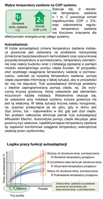

1. czas opóźnienia załączania działek zwiększyć do przynajmniej 2 godz.
2. spróbować ustawienia pracy pompy w trybie autoadaptacji.
3. zużycie energii za duże - za dobę powinno wynosić ok. 55kW

Nie ma taktowania, pompa robi tylko przerwy na defrosty, poza tym pracuje non stop na max wydajności. Tak że mniej prądu raczej nie weźmie, bo by musiała przestać grzać.
- Czas opóźnienia grzałki ustawiony na 3 godzin (180 min)
- pompa pracuje w autoadaptacji
Jakieś jeszcze porady ? Co zrobić żeby zaczęła chodzić normalnie ?
Dziekuje
Na defrosty to fakt - nic nie poradzisz, jednak przy wyższych temp. na odbiory (mam głównie grzejniki) przy tzewn. -10C pompa pracowała na 48Hz.
U Ciebie na buforze już temp. ucieka, bo 3,5C różnicy masz. Delta też trochę wysoko podeszła. Czujniki dobrze zaizolowane? Jakie masz przepływy po stronie hydroboxa i bufora? Jakie biegi pomp? Pompa podłogówki ma niższy przepływ niż pompa w hydroboxie?

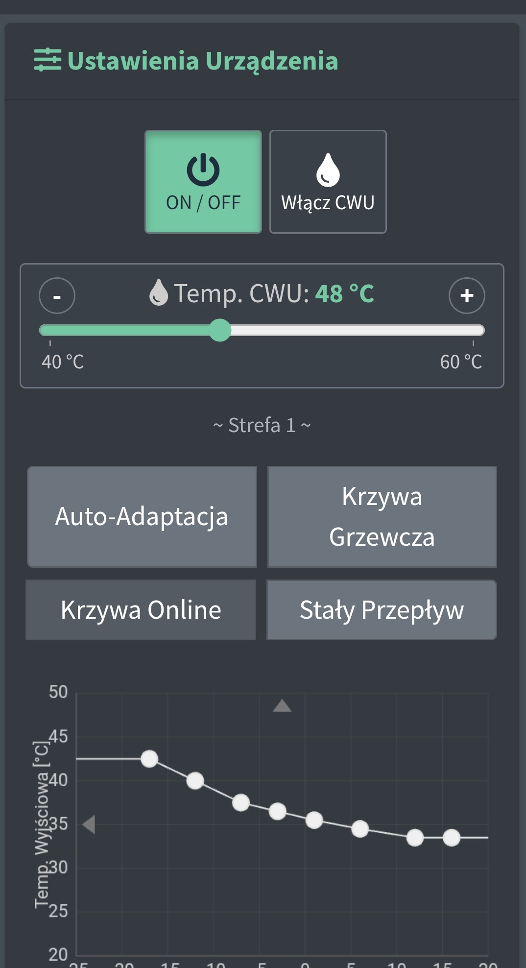

Przy aktualnych niskich temperaturach moja pompa trochę taktuje. Przy obrotach 42-48 Hz osiąga szybko temp. zadaną i przechodzi w stan bezczynności. AKTUALNE PRACUJE NA AUTOADAPTACJI. Czy praca na krzywej grzewczej nie byłaby korzystniejsza?
Nie wiem jak ludzie mogą  korzystać z tej ( autoadaptacja ) nie będę się rozpisywać i tłumaczyć czemu nie....
Ustaw krzywą grzewcza dopracuj i nie będziesz narzekać...
Edytowane przez Genek
A ja chętnie posłucham i proszę Gienek rozpisz się i wytłumacz wszystkim czemu nie ta byle jaka autoadaptacja
Edytowane przez Tibhar
No właśnie Genek, dlaczego nie AUTOADAPTACJA? Podobno to najlepsze w tej pompie.

ciekawostka z profilu FB MEL Pump App - nowa funkcja w apce:
"Aktualizacja: Tryb krzywej online już jest!
Tryb krzywej online automatycznie dostosowuje temperaturę przepływu pompy ciepła w zależności od warunków zewnętrznych w czasie rzeczywistym. Możesz dostosować krzywą online bezpośrednio z aplikacji.
Kluczowe cechy:
*Na podstawie trybu Stałego Przepływu – temperatura przepływu dostosowuje się automatycznie do zmian temperatury
*Korekta manualna – dopracuj całą krzywą o ±10°C, aby dopasować się do Twoich preferencji komfortu
*Korekta wiatru – Kompensaty za straty ciepła podczas warunków wietrznych z 4 poziomami korekty
*Łatwa konfiguracja krzywej – Dodaj lub usuwaj punkty prostymi kliknięciami na wykres
Jak to działa:
System na bieżąco monitoruje warunki pogodowe i oblicza idealną temperaturę przepływu poprzez:
Odczytanie skonfigurowanej krzywej ogrzewania
Stosowanie poprawek ręcznych
Dodawanie rekompensaty wiatru (jeśli włączone)
Automatyczne wysyłanie poleceń do Twojej pompy ciepła
Specjalne dla użytkowników adaptera WiFi:
Twoja krzywa ogrzewania jest zapisana bezpośrednio w adapterze, więc nadal działa nawet po spadku połączenia internetowego.
Uwaga: Ta funkcja jest obecnie w trakcie testów beta. Aktywnie zbieramy opinie użytkowników, aby udoskonalić i udoskonalić doświadczenie. Jeśli napotkasz jakiekolwiek problemy lub masz sugestie, skontaktuj się z nami!"
Nie widzę u siebie tej aktualizacji. Ponowne logowanie nie pomaga. Gdzie to znaleźć?

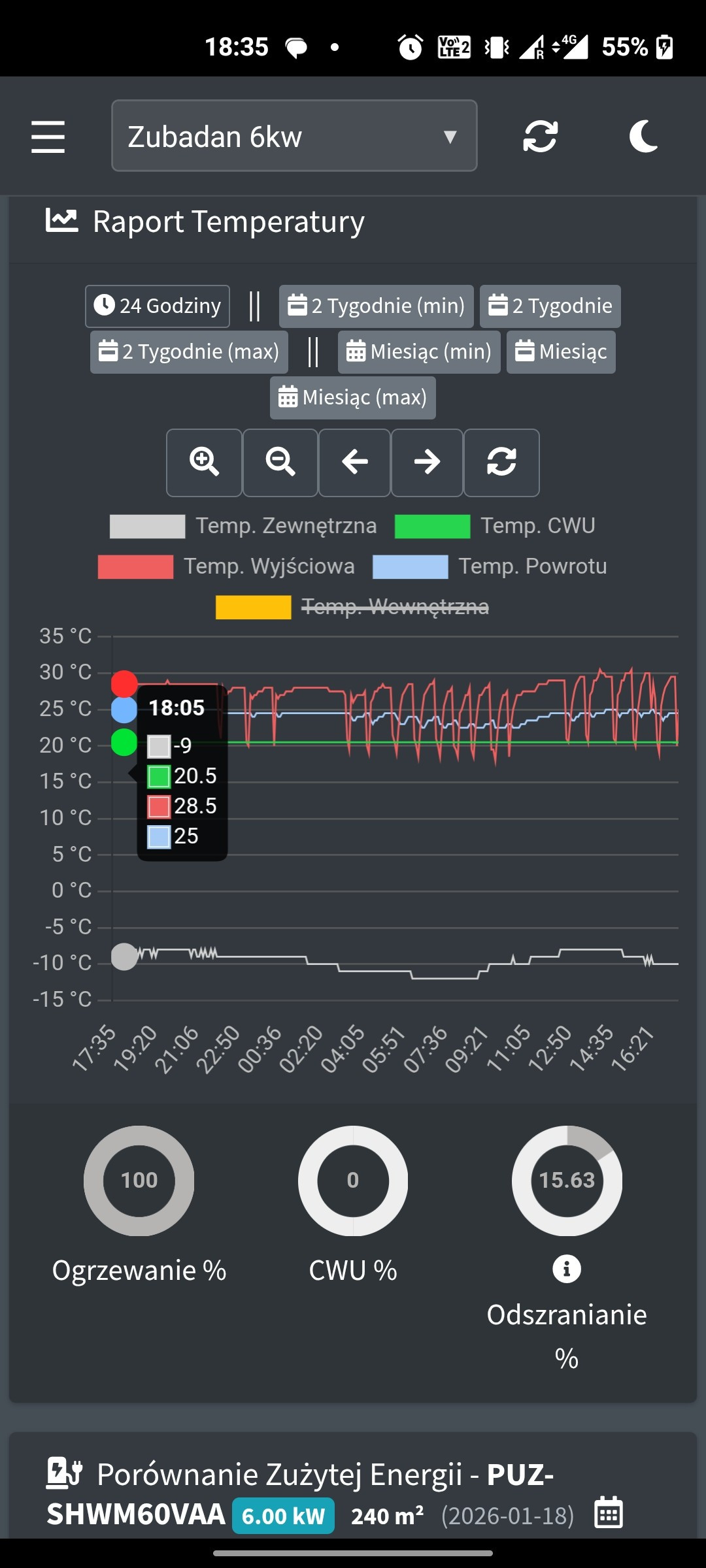

A jak dobrać przepływ w zubadanie 6kw bufor 3T plus 3 rozdzielacze łącznie 27 pętli i 1720m rurki 17mm.
podrzuć jeszcze model jednostki zewn., ponadto jaki masz przepływ i jaką deltę uzyskujesz ?
Puz-shwm60vaa, na chwilę obecną 21 litrów Delta najczęściej 3.5 do 4.5
Ciekawy przypadek
3T
21L Na PC
3,5-4,5K delty
Za buforem
27 pętli
Jaki średni przepływ na pętle?
I najważniejsze
Jaką masz tzw "stratę" na buforze 3T?
Grzałkii w tych pompach działają też w syt nie osiągnięcia  zadanej T powietrza wew w określonym czasie. Niezależnie od T zewn. Komfort ponad wszystko
Przydałby się zrzut wykresu temperatur, żeby było widać dane przed i 'za' buforem + jak teraz wygląda wykres pracy (częstotliwości). Same defrosty to jedno, ale pewnie ze względu na stosunkowo niskie temp. w instalacji przy tzewn -10C dobija już grzałkami, żeby czas skrócić. Ps. dlaczego nie możesz korzystać z autoadaptacji?
