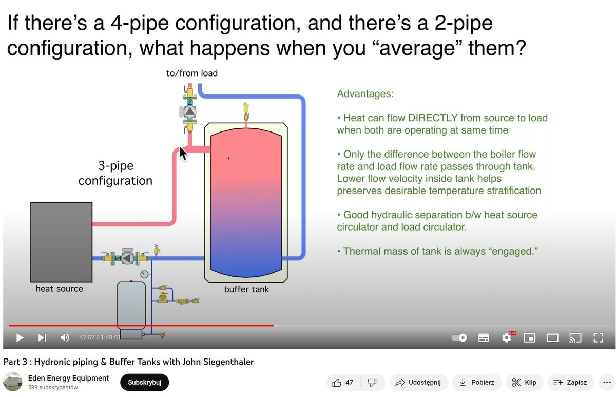

Schemat ten łączy zalety układu bezpośredniego i buforowego (rzadko stosowane)
Połączenie instalacji bezpośredniej i zbiornika buforowego przez trójnik pozwala na podłączenie wielu obiegów grzewczych bez strat związanych z ładowaniem zbiornika buforowego, a obiegi grzewcze mogą być w pełni sterowane przepływem.
Zbiornik buforowy pełni rolę magazynu nadmiaru energii, a także zbiornika energii na czas odmrażania oraz jako bypass w przypadku zamknięcia się termostatów na grzejnikach lub siłowników na pętlach.

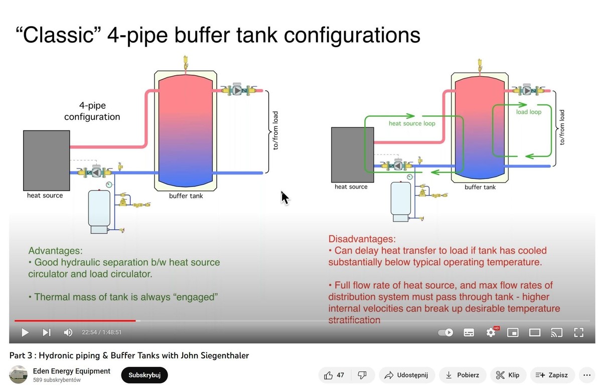

Ogólnie na zagr. forach wszyscy chwalą podłączenie 3T (jako połączenie zalet 2T i 4T), u nas niepraktykowane, bo mamy oklepane i wygodne 4T
Wymien zalety i wady… konkretnie i technicznie. Przydadza sie sie do dalszej dyskusji.
artykuł już gdzieś wrzucałem, ale jak chcesz to może tak:
źródło (od 21'55"):
Juz to pisalem co zreszta jest w opisie tych schematow ze niewielka roznica bedzie tylko wtedy gdy po obu stronach: zrodla i obciazenia beda jednakowe przeplywy. To bardzo rzadka sytuacja.
W Pl podłączenie bufora w układzie 4- ro rurowym jest popularne ze względu na jego idiotoodporność i brak wykwalifikowanych wykonawców takiej instalacji.

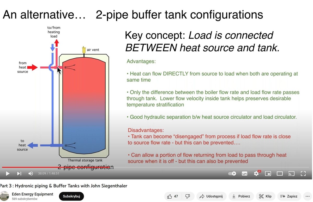

Podłączenie 2 rurowe od lat promuje w swoich schematach Atmos.

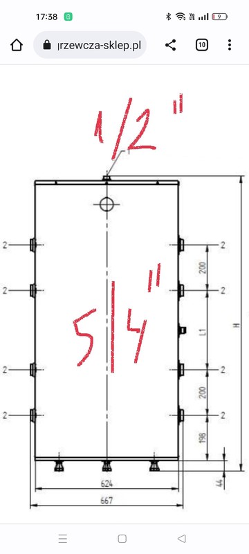

Przyjąłem początkowo, że grzałka w buforze (9kW) jest dołożona na wypadek niedziałającego hydroboxa, tj nie działa pompka w PC, tylko zasuwają pompki wtórne (P2 i P3), a ze schematu wynika, że grzałka sterowana jest z jedn. wewn. w sumie nie wiem po co.
To co @sambor wkleił w całości wykorzystuje zgromadzone ciepło w buforze, tylko jak mufa odpowietrznika ma 1/2" to biednie będzie.
Na screen'ach jest opis "źródło ciepła", ale 3T był dedykowany właśnie pod PC (niekoniecznie tylko dla wysokotemp. źródeł), w każdym razie "zarzut" do 4T to przemielenie całej pojemności i przepływy zaburzające rozwarstwienie w buforze, które jest tu pożądane. Jakby to była utrata 0,5C to można olać, ale już o kilka stopni wyższa temp. zasilania ma jakiś wpływ na COP (jeśli dobrze kojarzę wzrost o 1C to utrata 2% COP).
dla 4T mamy:
a) przepływ po stronie odbiorów > od str. źródła => będzie zgromadzona niewielka ilość ciepła jedynie w górnej części bufora
b) przepływ po stronie odbiorów < od str. źródła => bufor w znacznej części wypełniony ciepłą wodą,  na wysokości króćców powrotnych rozwarstwienie i mniejsza ilość zimnej wody.
Gdyby zostać przy standardowym 3T to zakładam, że trójnik na wlocie do bufora powinien mieć możliwie duże średnice.

Mufę w buforze to można przespawać na większą, każdy z Migo-matem to zrobi.
Bufor to blacha czarna, nie emaliowana, to nie ma problemu ze spawaniem czy zabezpieczeniem spawu.
U mnie nierdzewka, ale fakt przerabiać można, chociaż brytole spuszczali się też nad sposobem podłączenia, tj. z zachowaniem poziomych odcinków z i do bufora. Przy króćcach góra/dół pojawiały się w buforze jakieś blachy jako "przeszkody". Przy 3T (bez użycia króćca odpowietrznika) jest też dobra separacja hydrauliczna no i jak na screenach opisane- tylko różnica w przepływach [PC - odbiory] pójdzie w bufor. Takie coś mam podłączać -120L 8x5/4"
Rozklad ciepla czy to przy 2p 3p czy 4p bedzie bardzo zblizony. Wynika to z objetosci bufora w stosunku do rur i przeplywow.
Istotna pozostaje roznica ilosci ciepla zgromadzonego u gory. Ale to tylko wtedy gdy wydajnosc przeplywow bedzie jednakowa po stronie zrodla i odbioru. W przypadku roznicy przeplywow wszystkie podlaczenia pracuja tak samo.

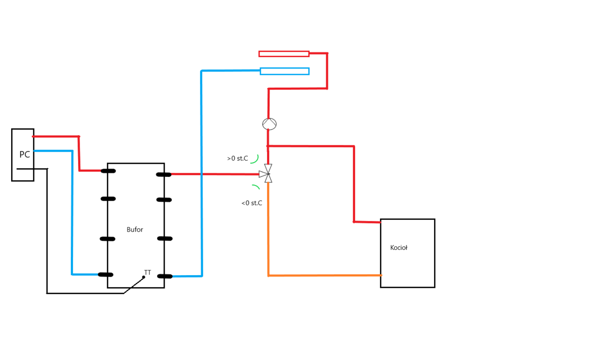

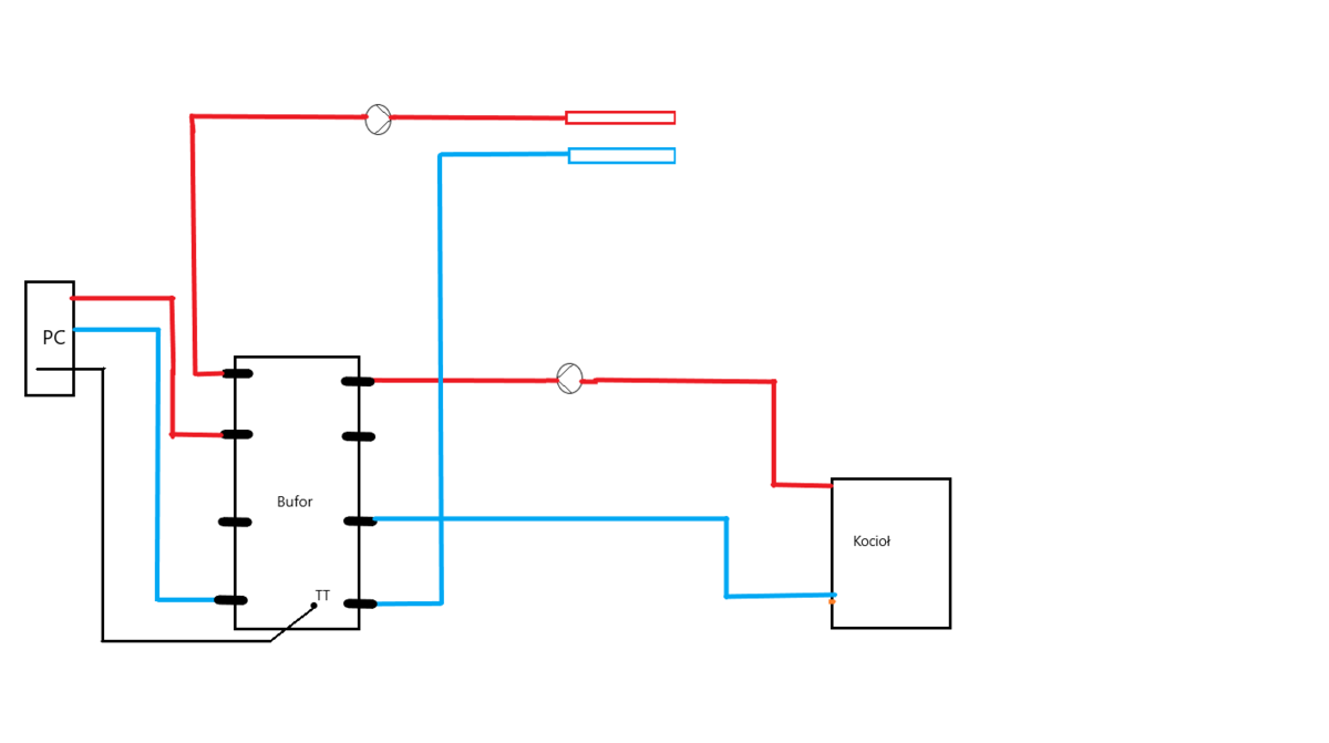

Witam. Jestem tu nowy, więc proszę o wyrozumiałość. Obecnie będę próbował połączyć pompę ciepła z moim kotłem olejowym. Po wielu dniach rozważań i przeczytaniu setek postów na różnych forach, postanowiłem zapytać o poradę w sprawie tych  moich rozważań. Popełniłem więc rysunek, opisałem moje plany i zamierzałem wstawić taki oto post:
"Na załączonym rysunku przedstawiłem schemat połączenia PC z kotłem olejowym. Założenie jest takie, że przy temperaturach na zewnątrz powyżej 0 stopni zawór trójdrożny będzie przełączony na pobór wody z bufora do układu, a więc ogrzewanie samą PC. Przy spadku temperatury poniżej 0, zawór będzie przełączany na zasilanie z kotła olejowego (z jednoczesnym jego włączeniem), który będzie dogrzewał wodę z bufora. PC będzie nadal pracowała i ogrzewała wodę w buforze. Prosiłbym o wskazanie minusów takiego rozwiązania i ewentualnie wskazówki, jak rozwiązać moje założenia. Sterowanie na chwilę obecną będzie ręczne, jednak posiadam zaawansowany sterownik, który ze względu na brak czasu zaprogramuję w następnym sezonie grzewczym. Zawór trójdrożny będzie pełnił rolę jedynie przełącznika źródła ciepła. Zastanawiałem się również nad obniżaniem temperatury podgrzewu wody w PC na czas pracy wspomagania kotłem. Nie wiem, czy nie należałoby też zmienić miejsca połączeń kotła z buforem (w buforze mam 4 pary króćców). Schemat jest uproszczony - bez zaworów zwrotnych i odcinających, grupy bezpieczeństwa i filtrów. PC jest inwerterowa 9 kW, zainstalowane PV, kocioł 18 kW, raczej przewymiarowany, gdyż przy temperaturach od -5 do 0 stopni wystarcza mi na zasilaniu 45 stopni a powyżej 0  40. Przy temperaturach plusowych, temperatura na kotle 40 st,  już jest ponad potrzeby ale nie obniżam jej ze względu na to, że korzystam z instalacji grzejnikowej. No i oczywiście pytanie, czy byłaby różnica w przypadku umieszczenia pompy obiegowej na powrocie? Bardzo proszę o poradę."
Wtedy trafiłem na tę stronę i podrzucony przez kolegę Digitrax schemat, przeanalizowałem go i dokonałem zmian w moim "projekcie":
I mam teraz pytanie, zwłaszcza do w/w kolegi, czy dobrze zrozumiałem ideę i czy zrobiona zmiana pozwoli zrealizować moje pierwotne założenia jedynie przez włączenie kotła i jego pompy w odpowiednim momencie?
