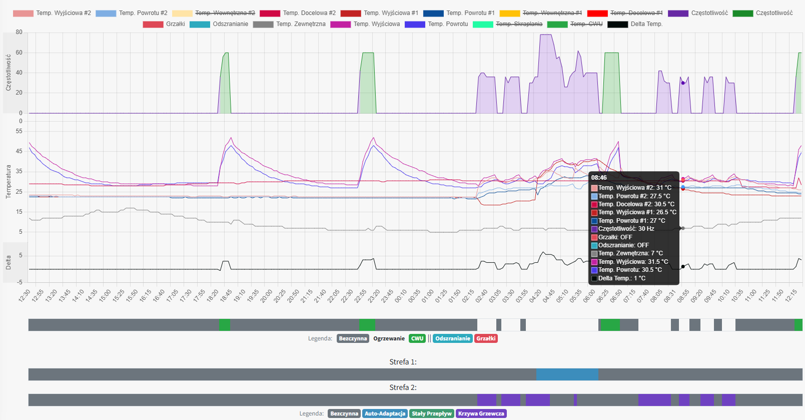

To jest moja sytuacja na obiegu 2 (krzywa grzewcza), która, nie powiem że nie daje mi spokoju, ale - no wydaje mi się, że mogłaby wyglądać lepiej.
Czas między 8:00 a 10:30 rano - pracuje tylko obieg 2, na zewnątrz +6 st. C i powoli rośnie. Delta na obiegu 2 w granicach 4-5 st., delta T main między 1,5 a 2 st., nawet przez chwilę mam 1 st. delty. Pompa hydroboxu pracuje na 5 biegu, kod 540 pokazuje 21 l/min, suma rotametrów pokazuje ok 15 l/min, no i jest bufor.
A sprężarka się uparła i kręci na 30-36 Hz. Nie rozumiem tego. @nightwatch jeśli powiesz, że 20-minutowe cykle pracy to nie taktowanie to ja się zgadzam, tylko mam wrażenie że ten wykres mógłby wyglądać dużo lepiej, gdyby sprężarka była łaskawa zejść na 20 Hz (że o 16 Hz nie wspomnę).
Obieg 1 na autoadaptacji uczy się od wczoraj po restarcie pompy, chyba ma prawo zachowywać się dziwnie, więc nie oczekuję od niego zbyt wiele w tej chwili. O godz. 4:40 dzieje się to o czym pisałem wcześniej - autoadaptacja obiegu 1 zagrzała wodę powyżej poziomu akceptowalnego dla obiegu 2 i ten się odłączył, obieg 1 zostaje sam. Siłownik mieszacza odłączony, 0% podmieszania. Może jak autoadaptacja nie będzie już wchodzić na tak wysokie temperatury, to obydwa obiegi będą miały szansę dłużej popracować razem.
No i na samym początku grzania, od 2:20 też ciekawy obrazek - załącza się tylko obieg 2, i w tym samym momencie T zasilania obiegu 1 znacząco spada (natomiast T powrotu #1 rośnie). Rozumiem to w ten sposób, że powrót obiegu 2 wpycha wodę do powrotu obiegu 1 i następuje odwrócony przepływ w obiegu 1 i stąd ten spadek na THW6. Ale czy to normalne?

Za dużo tych kresek, nie do końca wiem co jest czym. No i na pompie Mitsubishi się nie znam. Ale jak powrót z CO ma 26-27⁰C a pompa ciepła dostaje powrót 30.5⁰C to jakby trochę nie do końca dobra robotę ten bufor robi, bo ciepła woda miesza się z zimną jeszcze w buforze. Czyli PC mogła by jeszcze grzać CO, ale się wyłaczy wcześniej bo bufor się nagrzał, mimo że podłoga jeszcze nie. Czy to poprawny wniosek?
Bufor mam podłączony w układzie 4-rurowym - czy to na co zwróciłeś uwagę w swoim poście nie jest bezpośrednią konsekwencją bufora 4T i różnych prędkości przepływu na pompie hydroboxu (21 l/min) vs. obieg 2 (ok. 15 l/min)?
Nie wiadomo czy zmiana szybkości przepływu zapobiega mieszaniu wody w buforze. W końcu to tylko prosty baniak, w nim się woda miesza z każdej wchodzącej rury, a przy tak niewielkich różnicach temperatur to nawet nie ma co liczyć że będą jakieś warstwy wody o różnej temperaturze.

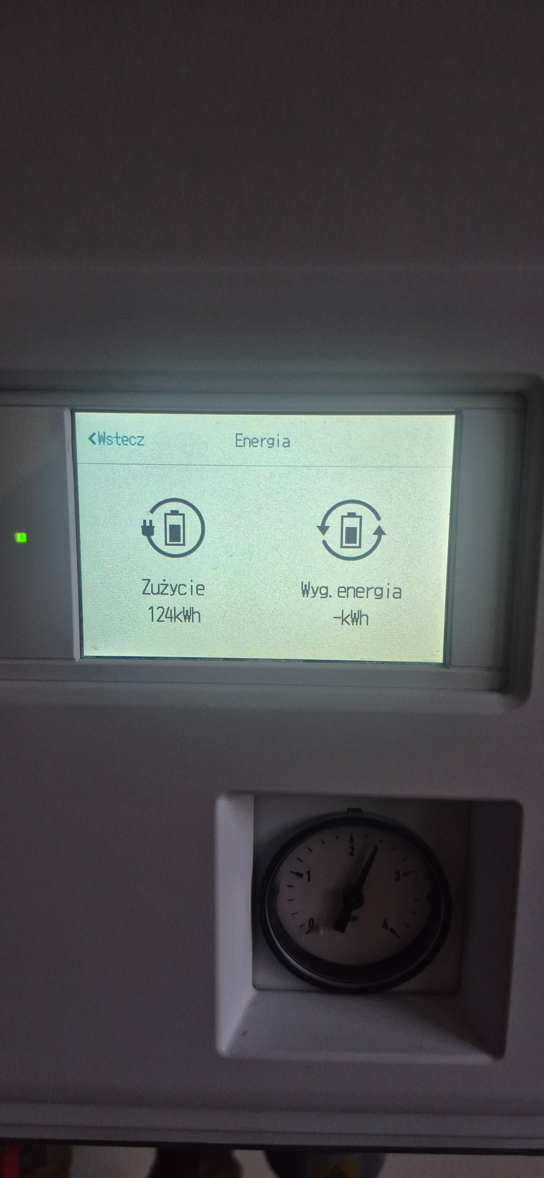

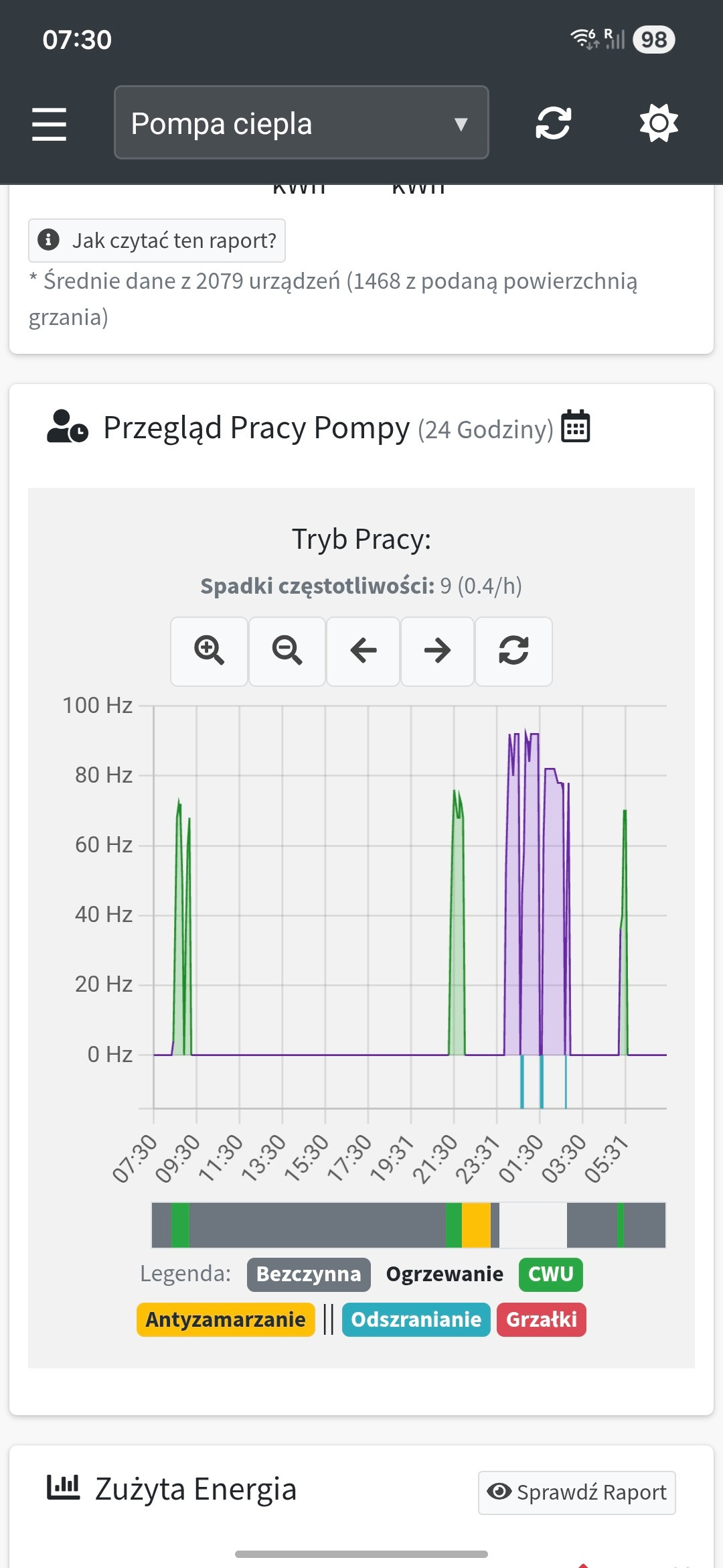

Troche poczytalem tutaj. Wlaczylem autodaptacje kilka dni temu, w tamtym roku jak jeszcze nie mieszkalem w domu pompa na krzywej grzewczej.
Pompa pokazuje mi przeplywy na 21l. Zmniejszylem bieg pompy ogrzewania z 5 na 4 i bsde obserwowal, jednak nie wiem skad bierzecie info jaki miacie prawidlowy przeplyw. CWU ustawilem bieg z 5 na 3.
Jesli chodzi o antyzamarzanie wyczytalem tutaj ze w tych pompach jest to zbyteczne, odszukalem ustawienia jednak nie moge tego wylaczyc. Moge ustawic temp. Zew. Na 5 stopno albo 3 albo dwie *. Chcialem wlasnie zapytac co oznaczaja te dwie gwiazdki bo na nie ustawilem myslac ze jest to wylaczenie.
Dzisiaj rano wlaczyly mi sie grzalki, wyczytalem rowniez ze pompa sie uczy i moze wlaczyc grzalki. W ustswieniach grzalek dalem opoznienie na 120 minut bo wyczytalem tutaj zeby tak ustawic to prpblem zniknie. Dodam ze pompa grzala pierwszy raz od wlaczenia adaptacjii ponoewaz wlaczylem ja chyba we wtorek rano, pompa dobila do 24,5 stopnia w domu, nie wiem czemu bo na sterwoniku zdalnym mam 22 stopnie, mam bardzo dobrzw ocieplony dom dlatego tyle dni wgl nie grzala. Na sterwoniku zmniejszylem do 21 i dzisiaj sie wlaczyla.
Dodam ze nie wiem rowniez dlaczego jak pompa nie grzala to mam zuzycie energi na CO  w gramicach 8-12 kwh. Odszranianie i antyzamarxanie potrafi tyle pobrac?
Pompa nie taktuje czesto ale taktowanie mam na poziomie 60-90, jest to normalne zjawosko?
Zrobilem screeny z aplikacjii,
Tak to u mnie wygladalo w nocy, nie wiem czemu pompa pracuje na tak wysokiejnczestotliwosci i dlaczego cwu sie nad ranem wlaczylo na 15 minut...
Jeszcze w ustawieniach samej pompy kiedy wchodze w zuzyta energie to jest zuzycie i wyprodukowanie i wyprodukowanej energi ogolem wgl nie pokazuje, dopiero jak w to wejde, wiecie moze dlaczego?

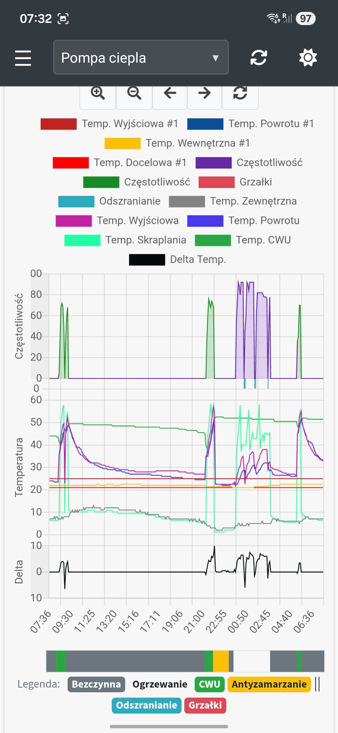

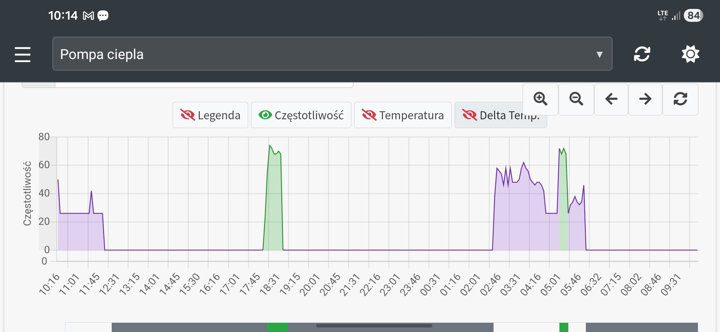

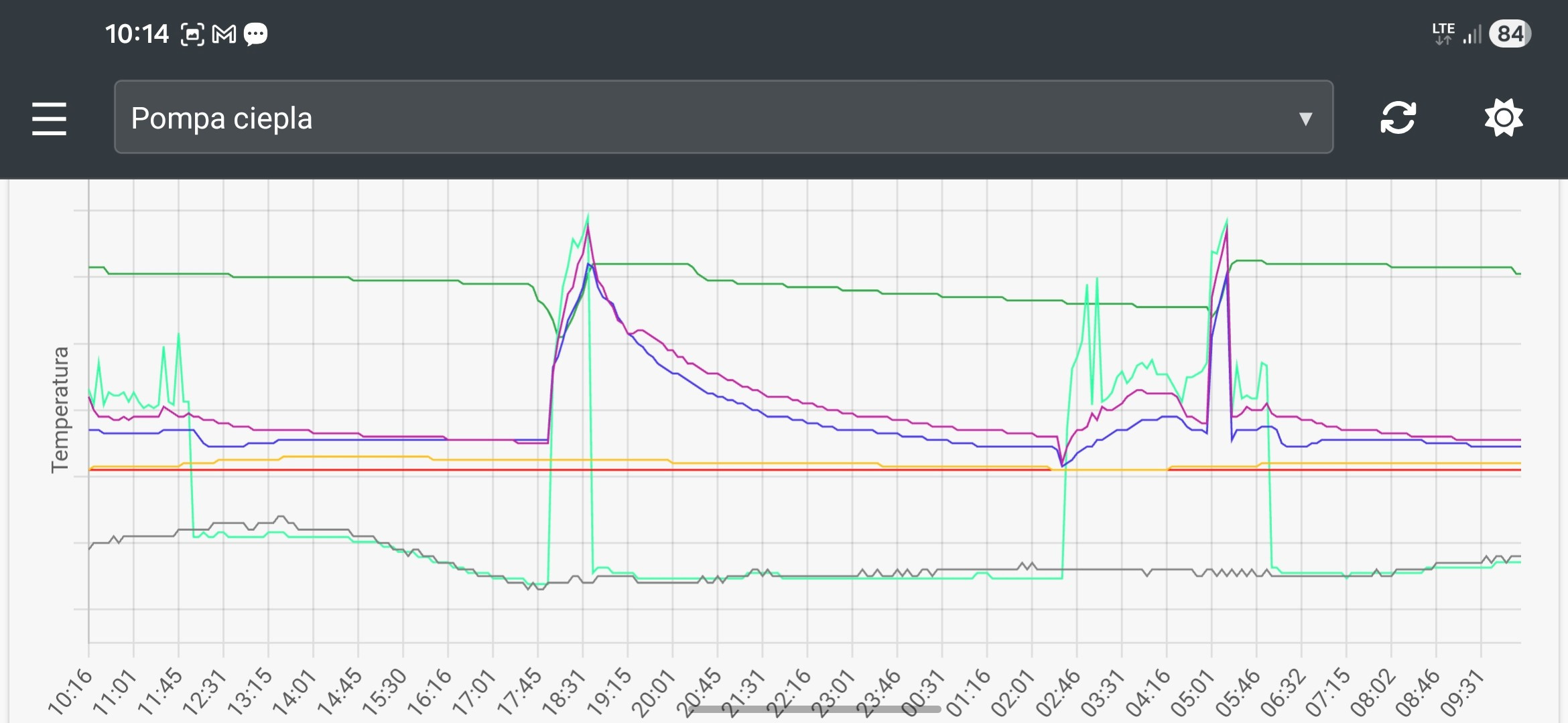

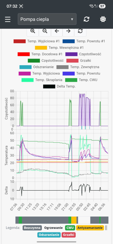

Witam,
Panowie, próbuję ogarnąć moją pompę i już mi sił brak. Jest to używana jednostka mająca za sobą kilka sezonów grzewczych. Jednostka zewnętrzna to jednofazowe urządzenie Zubadan mr slim PUHZ-HRP71VHA2 a wewnętrzna EHSC-YM6CR1.UK z płytą FTC5 w wersji 15.00. Dom ma około 160m z ogrzewaniem mieszanym, parter podłogówka + 2 grzejniki i poddasze na samych grzejnikach, 45m piwnicy bez ogrzewania w której jest kotłownia. Uruchomiony jest układ 2 strefowy z zaworem mieszającym, co zresztą widać po wykresach. Dodatkowo jest bufor 400l z możliwością przełączenia 3T i 4T ze względu na jeszcze spory zapas drewna który chciałem spalić w piecu przy dużych mrozach. Pompa ma podpięte czujniki 2ch obiegów grzewczychTHW6-THW9 oraz z pieca THWB1 i THWB2 i czujnik bimetaliczy wg instrukcji. Cwu jest zbiornik 300l, z weżownicą 2,7m i dodatkowo grzałka która podbija do 55 stopni (wanna i 3 żaby w domu). Jednostka zewnętrzna miała za dużo czynnika bo aż 7,2kg przy długości instalacji około 9m, w tej chwili 5,2kg, wymieniony został też czujnik przepływu(przegnite styki) oraz pompka cyrkulacyjna(warczała) w jednostce wewnętrznej. Ze względu że jestem niewolnikiem aplikacji zamontowałem  dodatkowy adapter WIFI do podglądu większej ilości parametrów. Oba obiegi pracują na krzywych grzewczych, 1 obieg piętra (grzejniki) ma zamontowany bezprzewodowy termostat PAR-WT50R. Obieg 2 na głównym regulatorze z pompy, który jest w salonie. Pompa nabyta i zamontowana we własnym zakresie dlatego walczę z nią sam, ale do brzegu. Mam kilka pytań:
1. Dlaczego wartość COP jest tak niska?
2. Dlaczego w godzinach 00.00-06.00 pompa pracowała na w miarę stabilnych częstotliwościach a od godziny 9.00 do 12-00 już taktowała a temperatura wewnętrzna i zewnętrzna była praktycznie taka sama?
3. W innym czasie pomimo zadanej temperatury 21 stopni w pomieszczeniu zmierzona jest 22,5 pompa nadal pracuje  mocno taktując?
4. Jak rozumieć wykres mocy wejściowej i wyjściowej? Jeśli moc wyjściowa jest wyższa od wejściowej to i COP jest wyższe, co ma na to wpływ?
Załączam kilka wykresów z ostatnich dni. Na tą chwilę

napisz ile m2 ogrzewasz/ podłogówka czy grzejniki; jak na dobrze ocieplony dom to te 37C na wyjściu przy +5C na zewnątrz to jednak dużo (delta w okolice 7C wskakuje no i te 90Hz), ale poczekaj do końca tygodnia - autoadaptacja potrafi przebijać w pierwszych dniach, a potem powinno być lepiej
Ogrzewam 140m2, podlogowka na gorze i na dole. Nie posiadam buforu bo odradzili ki go wachowcy ktorzy zakladali pompe i wyczytalem z Twojego posta tutaj ze jak jest sama podlogowka to faktycznie jest bufor zbedny.
Teraz juz po tygodniu pompa pracuje lepiej tak ki sie wydaje. Temperature wyjscia na ogrzewanie tez zmniejszylem od 25-35 bo mialem do 50 stopni, dlateho tak grzala. Delta wydaje mi sie ze trzyma sie sztywno juz.
Dodaje aktualne screeny.

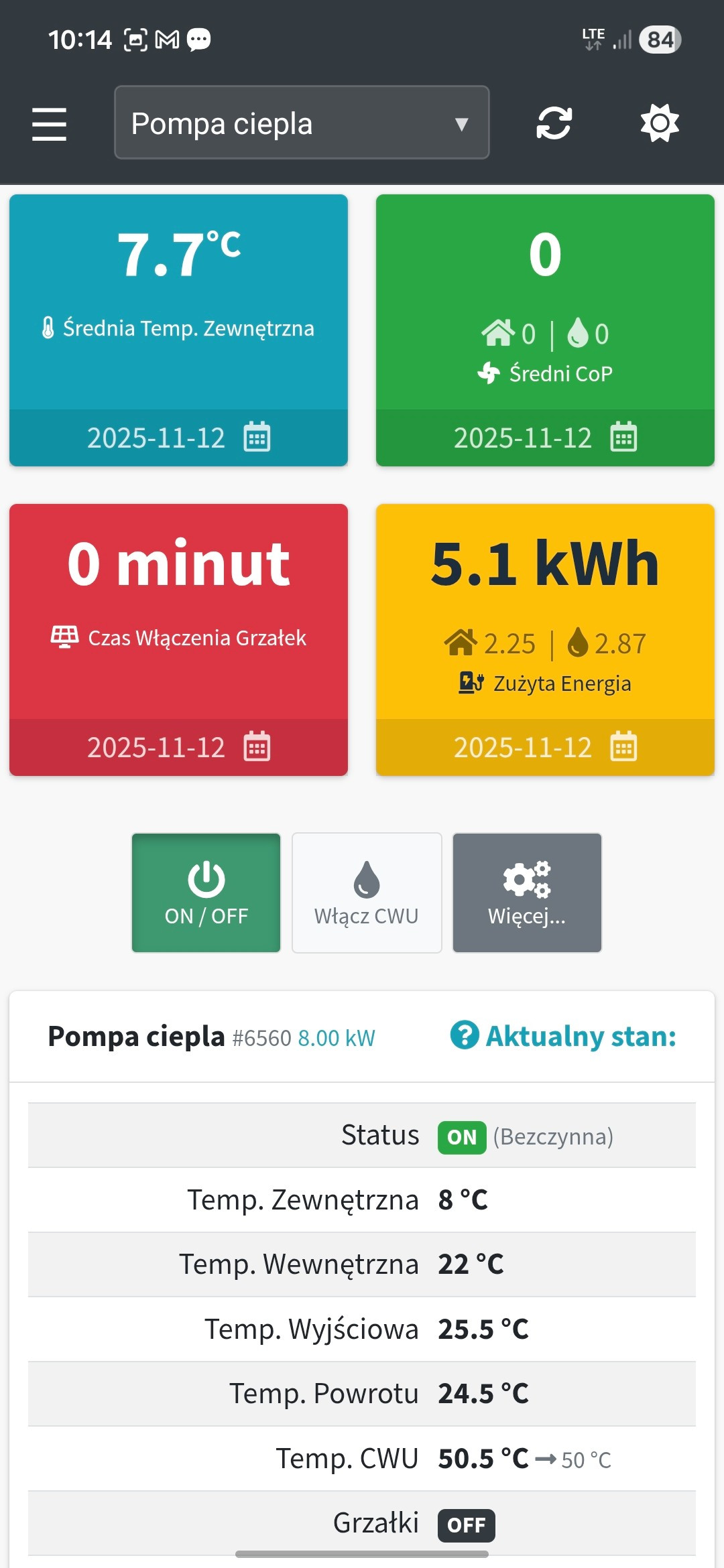

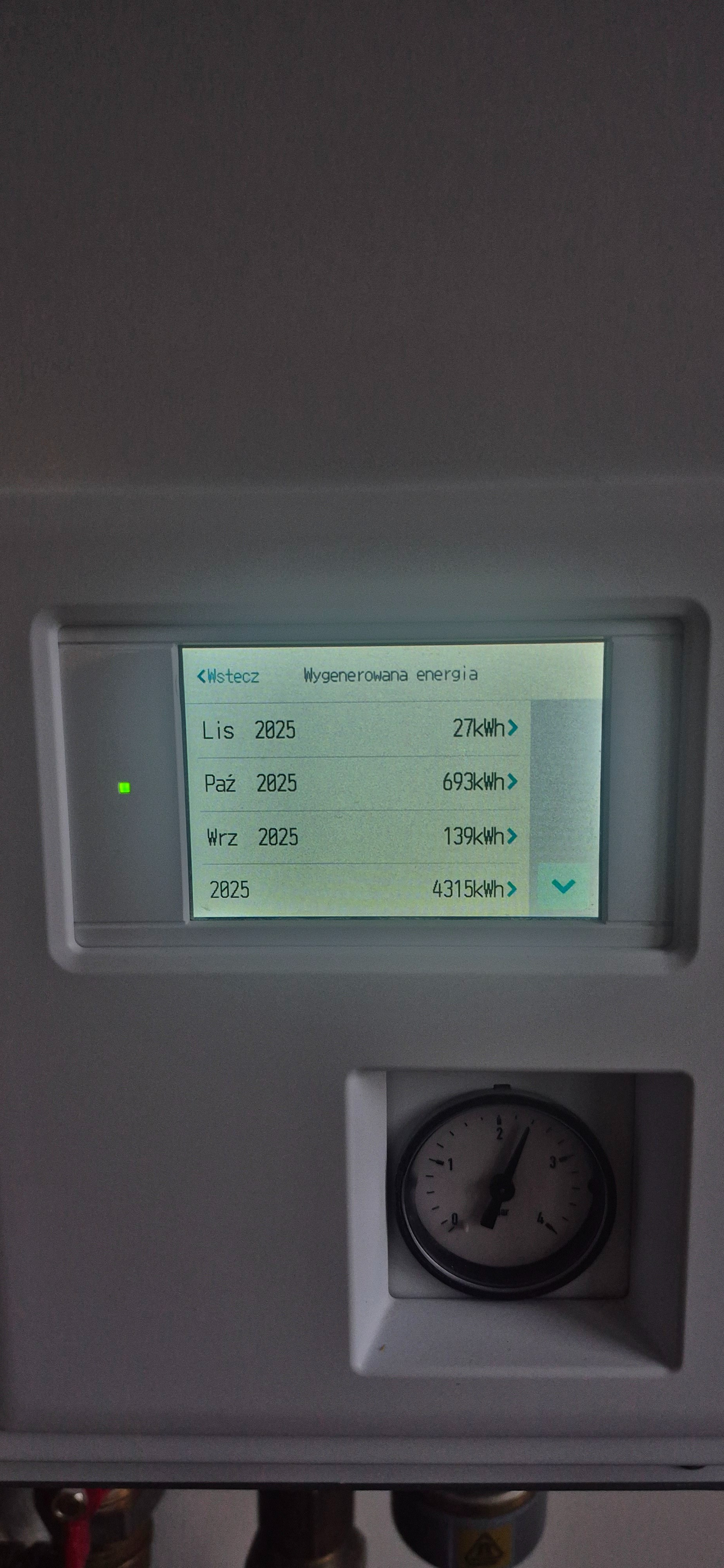

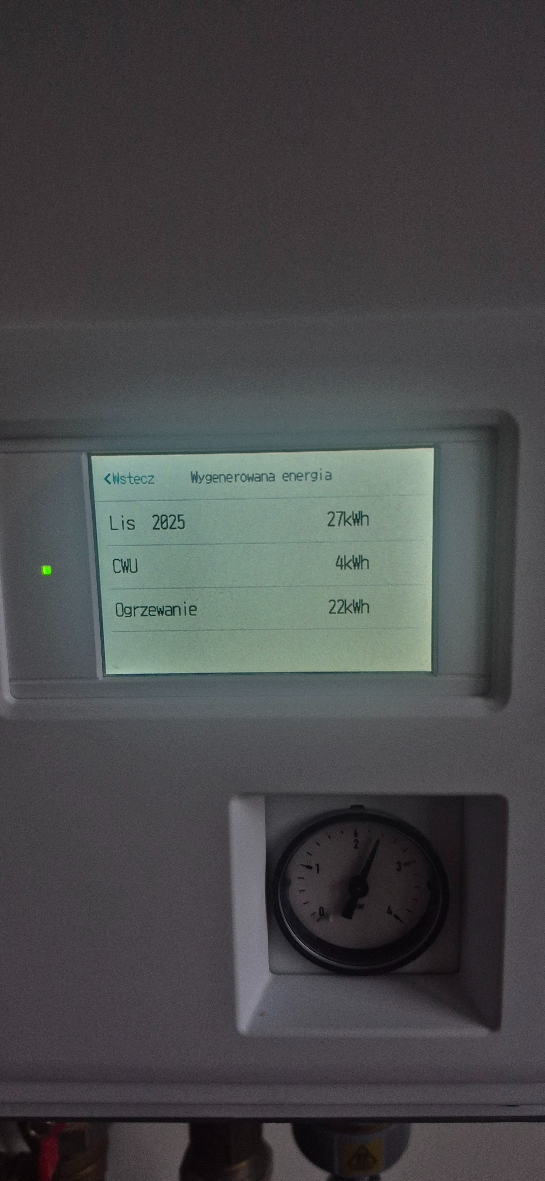

Mam pytanie odnosnie tej wygenerowanej energii, dlaczego mi ja pompa przestala liczycni podawac od listopada?

Z tymi wskazaniami dot. zużycia i wygenerowanej energii to różnie bywało - pojawiały się jakieś nieregularne przerwy (u niektóych wystarczyło dobę/dwie poczekać i wracało, a czasami restart jednostki dopiero pomagał). Finalnie podpiąłem zewn. licznik en.el., więc nie zgłębiałem dalej tematu.

Nie chce jej restartowac teraz bo znowu bedzie sie uczyc, serwis mam w grudniu takze pewnie serwisant bedzie ja wylaczal, bede w domu to jemu jeszcze o tym powiem i tyle.

Ale na pewno ta pompa się czegoś 'uczy'? Pytam bo wiele razy tu wspominano o uczących się sterownikach, ale prawda wyglądała tak że to właściciel się uczył a nie jego piec.
Mysle ze pompa sie uczy.
Zobacz na moje wykresy, po przelaczeniu na autoadaptacje taktowala nawet do 92hz teraz sie uspokoila, taktuje wysoko tylko na cwu.
Grzalki tez uruchomila autoadaptacja.
Ok, to z jednej strony dobrze że się nauczyła działac rozsądnie, ale niezbyt dobrze że jest to zupełnie niezrozumiałe jak i dlaczego akurat tak postanowiła i czy się czasem nie rozmyśli. Powinna mieć jeszcze drugi tryb - głupia ale przewidywalna 😉
PS zewnętrzny licznik 3f kupiłem na AliExpress za kilkadziesiąt PLN i jest wystarczająco dobry. Montuje się go na zasilaniu pompy przed bezpiecznikami, ale w sumie to wszystko jedno czy przed czy za. Dokładając parę złotych można kupić licznik z wifi i apką jak ktoś tego używa. Oczywiście pokazuje trochę wyższe zużycie niż pompa sobie sama liczy, ale to licznik jest bardziej wiarygodny. Są nawet takie które można zamontować bez rozłaczania obwodu, zapinając cewki pomiarowe na przewody
