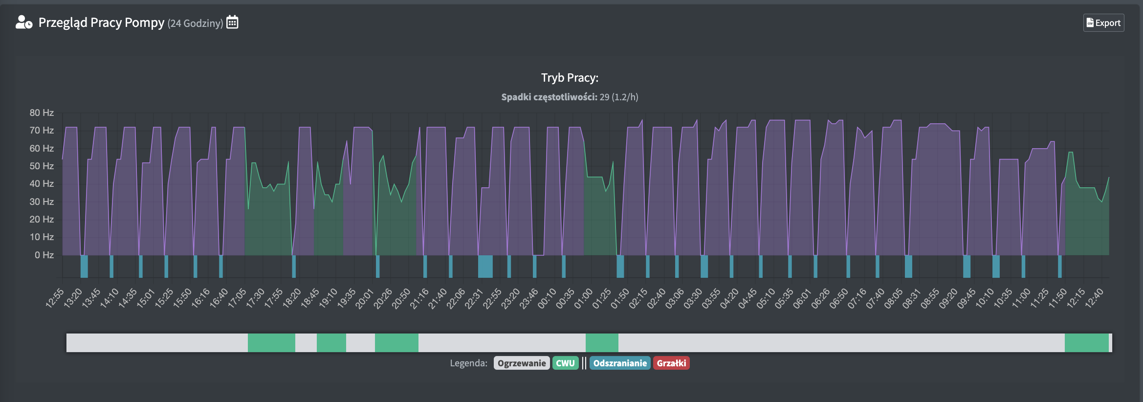

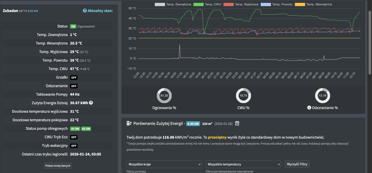

Pompa ciepła Mitsubishi Zubadan 8KW, przeszedłem z autoadaptacji bo słabo grzało i chciałem za długo czekać (był problem z czujnikiem, potem grzałki wariowały, wywaliło też bezpiecznik) więc od piątku przeszedłem na krzywą grzewczą
A: -15st/36st B: 15st/27st
Temp w pomieszczeniu z czujnikiem zwiększyła się z 19 do 20,5, czy jest szansa, że dobije do 21-22? Ogólnie martwi mi wysokie taktowanie przy takiej temperaturze zewnętrznej i wysokie zużycie (60-70 kWh dziennie) oraz to że w domu jest raczej chłodno niż ciepło. Powierzchnia do ogrzania 220m2, 100% podłogówki, bufor 60l. Co warto sprawdzić przy móc to zoptymalizować?
To nie jest taktowanie, tylko defrosty. Nie napisałeś jak masz ocieplony dom ale jeżeli to minimum na WT2021 to 8kW na ten metraż to minimalna moc. A okolice 0 przy wilgotnym powietrzu to potrafi wziąć więcej kWh niż przy suchym -5. Taktowanie to będzie jak bez potrzeby na defrost PC będzie się wyłączać.
Są częste defrosty, temperatura poniżej 0 i duża wilgotność (mgła). Nic na to nie poradzisz. Polecam tryb "krzywa online " w aplikacji MEL Pump App.

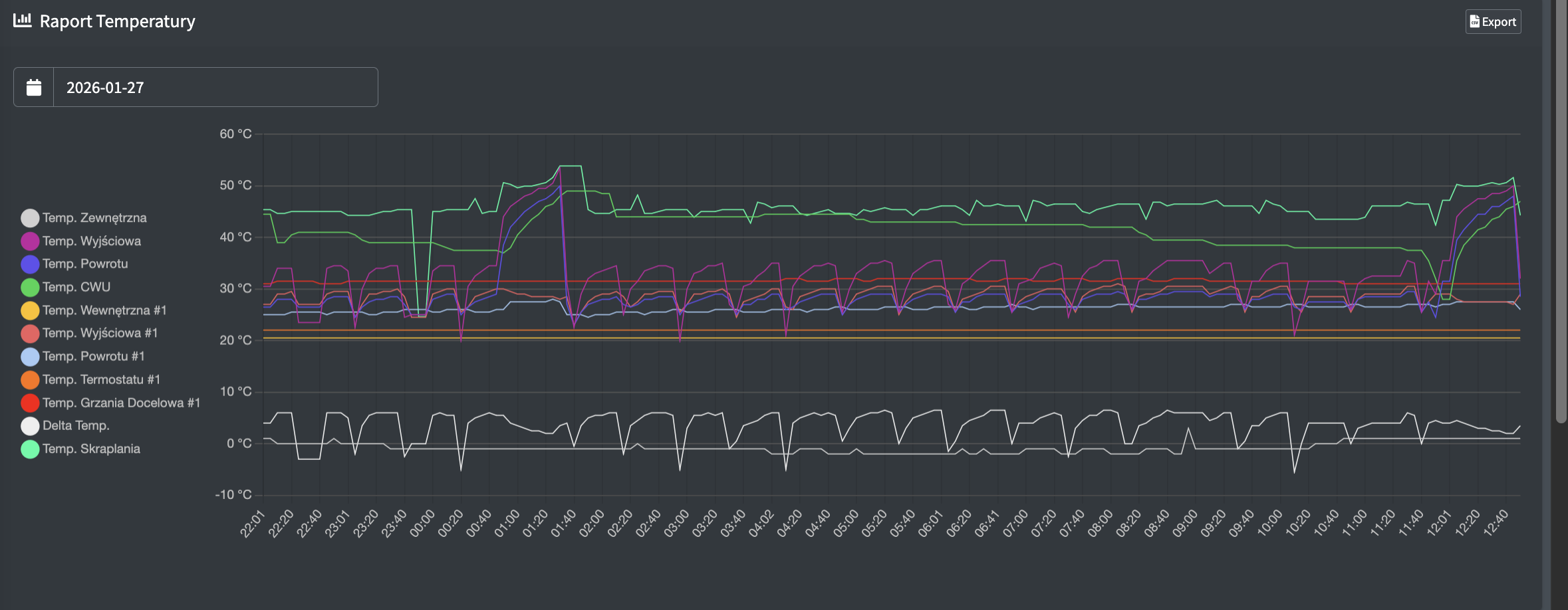

@duracel wejdź w aplikacji na zakładkę raport szczegółowy i udostępnij dane w postaci linku - łatwiej to analizować;
masz bufor równolegle wpięty?
na pierwszy rzut oka to jak na podłogówkę delta jest wysoka, po drugie skąd taka różnica pomiędzy "temp. wyjściowa" i  "temp. wyjściowa #1" - tam jest jakieś 6stC różnicy. Możesz rozrysować jak te czujniki (zasilanie / powrót) masz powpinane ewent. fotki porobić?
W temp. zewn. około 0C pompa powinna sobie zejść swobodnie do 26Hz a zasuwa ponad 70Hz...

@Patrol
https://melpump.com/public-report/view/019bffd1-5933-715a-bc7d-d807efcae278
Ekspertem nie jestem ale wydaje mi się, że bufor jest równolegle wpięty bo ma 4 przyłącza hydrauliczne: 2 z przodu i 2 z tyłu.
Dla mnie też zadziwiające, że ma taką wysoką częstotliwość. Mam porównanie z innymi Zubadanami i tam jest tak jak piszesz i u mnie jest zdecydowanie za wysoko. Przy takim zużyciu mam miesięcznie 2000kwH a w domu nie jest ciepło.

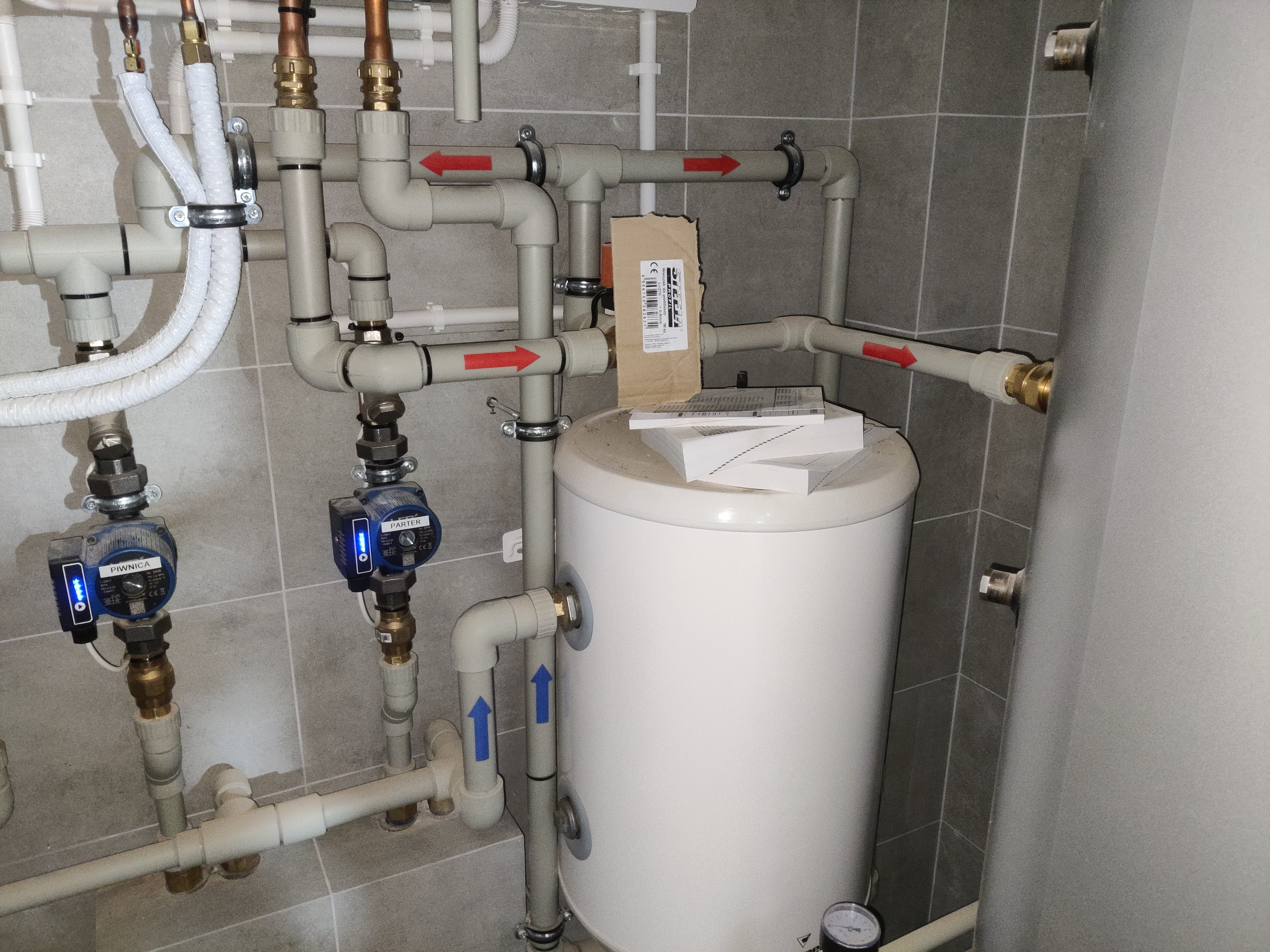

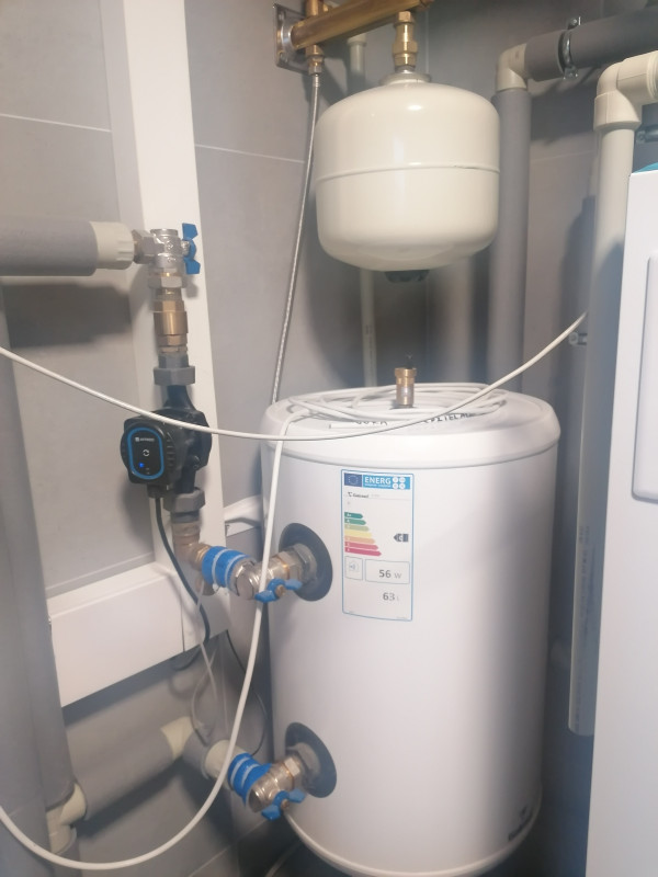

Wygląda na to, że czujniki masz pod tymi niebieskimi otulinami; jest 5stC straty w stosunku do tego co wychodzi z jednostki wewn. mitsu, a tym co wychodzi z bufora na podłogówkę.
Jaki jest teraz przeplyw (kod 540) i czy jesteś w stanie okreslić przepływ na tej pompie zasilającej odbiory?
Czujniki są pd niebieską folią i pianką. Trochę słabo zaizolowane - są straty ciepła i przekłamania temperatury. Nad pompką Afriso też bym dał piankę.
@duracel Zaizolowanie rur i czujników (te muszą też dobrze przylegać) to będzie jedno, a z drugiej strony przejdź z obecnej nastawy pompki afriso na II bieg charakteryst. stałociśnieniowa (teraz jest charakt. proporcjonalna - być może na I biegu i jest za słabo). Nie wiadomo nadal, jaki przepływ i bieg pompy jest po stronie hydrobox, ale po tej operacji na afriso daj znać jaki będzie rozkład temp.

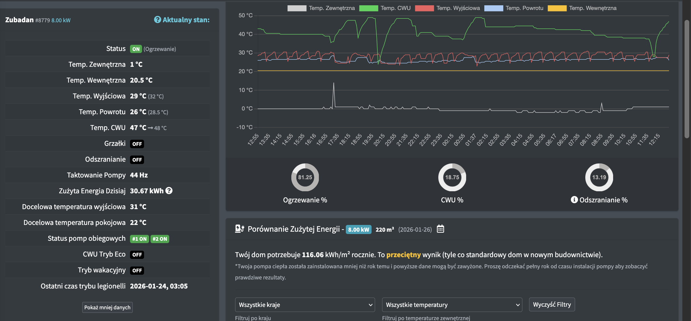

Potwierdzam, czujniki są pod tą otuliną.
Załączam informacje o przepływach i podsumowanie ustawień i odczyt czujników. Jeszcze nic nie zmieniałem i nie poprawiałem.
Ta izolacja rur i czujników to coś konkretnego polecacie? izolacja kauczukowa wystarczy?
Sprawdź przede wszystkim jak są zamocowane /czy dobrze przylegają, a jak w pomieszczeniu nie masz niskich temp. to też nie musi być nie wiadomo jak wielka izoalacja - taka otulina do rur powinna być ok (niektórzy dodają pastę też termoprzew. na czujkę). Zmniejsz bieg pompki w hydroboxie (jeśli jest teraz 5 to daj na 3), ustaw pompkę afriso jak wcześniej pisałem i niech tak układ pochodzi jakiś czas - potem daj znać co się zmieniło, jaki przepływ uzyskujesz + link do raportu szczegółowego.
