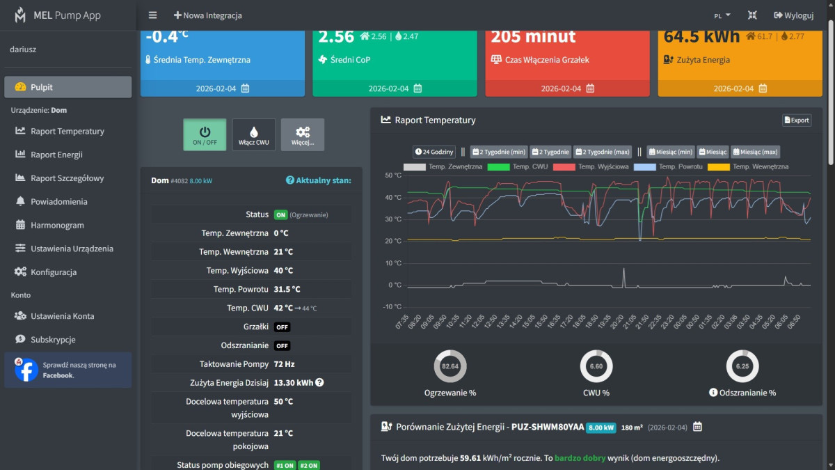

  1. aby tak często sie nie zalaczały
  2. czesto zalaczaja sie grzalki po defroscie zeby "dobic" do temperatury czy zwiekszyc jakies opoznienie zalaczania grzalek niz to fabryczne??

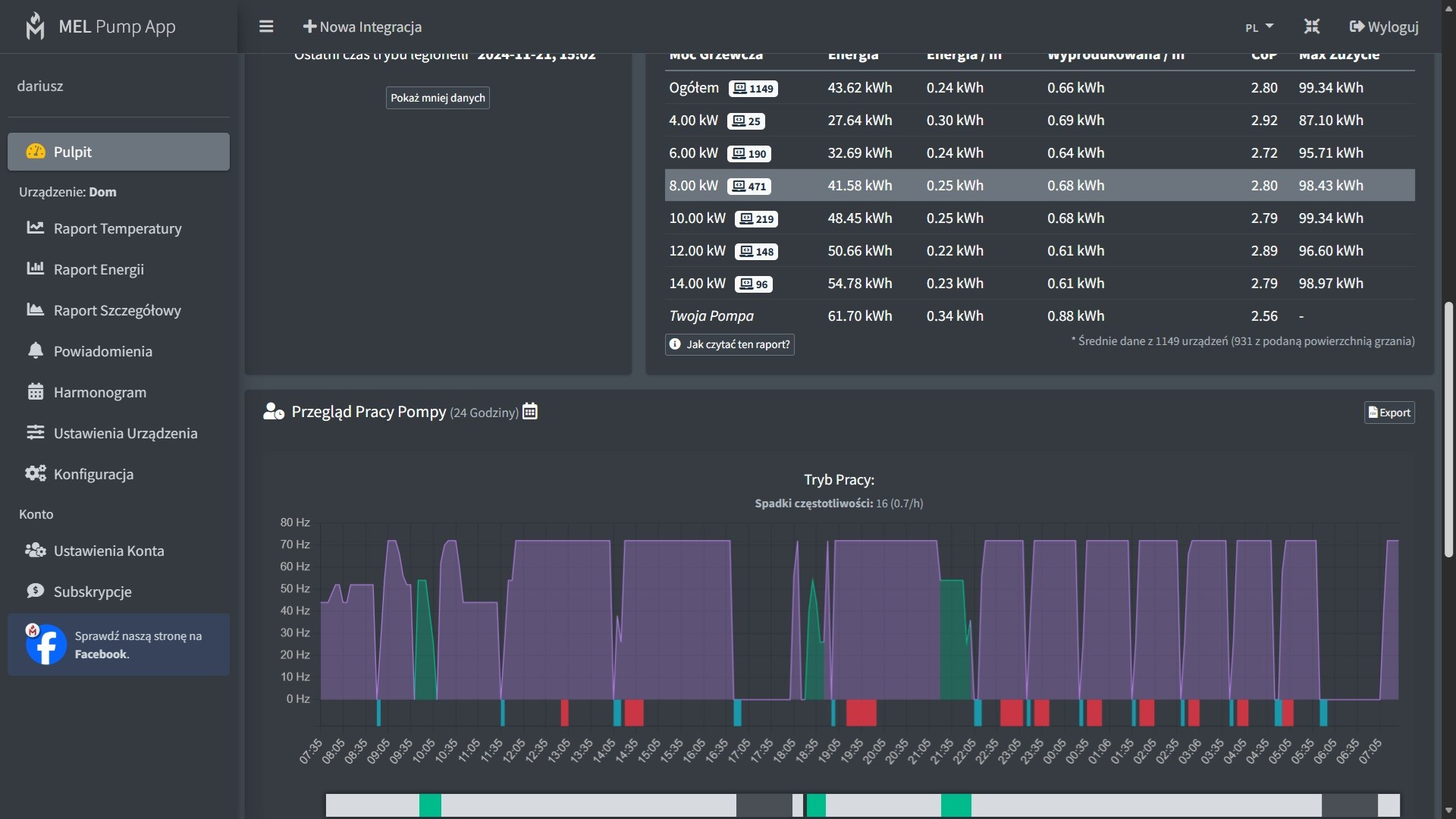

  3. ta temperatura to czujnik z pompy i drugi stacjonarny, czyli zostawic i obserwowac czy bedzie sie dostosowywac do temperatury zewnetrznej ?? polaczenie z internetem jest caly czas nie zrywa polaczenia zapomnialem sie spytac i jeszcze jedna rzecz tak jak na drugim foto jakie wyslalem w prawym rogu jest energia, zużycie pradowe, cop itp dla poczegolnych pomp z roznych mocach w mojej pompie w ostatniej rubryce jest kreska nie pkazuje mi max zużycie dlaczego czy nie zostalo cos uruchomione w programie lub przelaczone na dip swithach na plycie?? zauważyłem tez roznice miedzy temperatura zasilania a powrotem jest okolo 8-9 stopni jak mozna to zmiejszyc czy taki paramert przy grzejnikach jest dobry ??

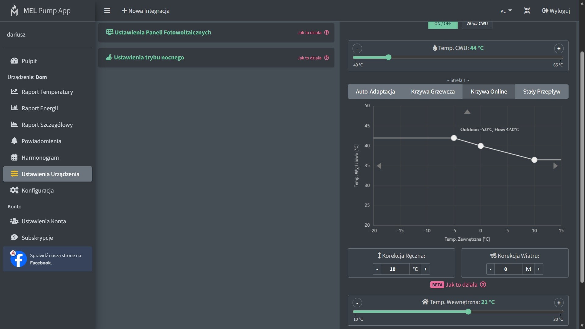

  4. ok dziekuje ustawilem na 0 staly przeplyw na 42 i caly czas mam te 42 wg krzywej przy temp ktora jest teraz czyli +2 powinno byc 39 a caly czas trzyma mi temp z stalego przeplywu 42 a niedostosowywuje sie do krzywej a mam zaznaczona krzywa online dlaczego nie zmienia mi tej temperatury?
  5. Witam jestem użytkownikiem zubadana 8 od roku czasu za zeszły rok pompa wzięła 7000 kw nie wiem czy to dużo czy mało wiec to jest jedno z moich pytań?:) dom lata 70 180 m2 ocieplony styropian grafitowy 15-20 cm dach wełna 10 cm strop styropian 5 cm 100% grzejniki popka ustawiona na 2 bieg (tak pisze w specyfikacji o przepływie 14.3l ) antyzamrazanie wyłączone chodziło 70% na krzywej to tak w skrócie 🙂 kilka dni temu przeszedłem na krzywa online nie rozumiem jednej rzeczy stały przeplyw był ustawiony na 43 stopnie po załączeniu tej krzywej ten przepływ sie od razy zwiększył do 50 krzywa jest ustawiona tak jak na foto 42 st przy -5 nastepnie przy 40 przy 0 st i przy 36 przy 10st dlaczego ona sie zmiena na te 50? skoro temp 21 st jest osiagnieta w domu po ponownej zmiane stalego przeplywu na 43 czy inna temp po okolo 5 min wraca znowu do 50 st na wykresach jest pokazana praca pompy, zurzycie pradu, czas zal grzalek, no i jak moja pompa wypada na tle innych ze zuzyciem i tak mam czesto ze zawsze na ostatnim miejscu ktos cos pomorze z gory dziekuje
