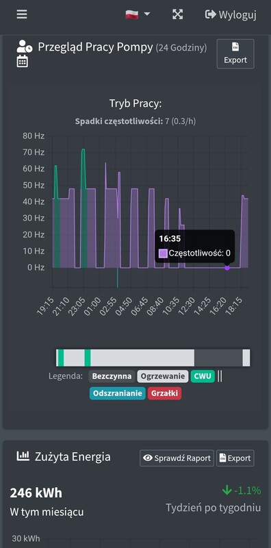

15 godzin temu, Jan01 napisał(a):

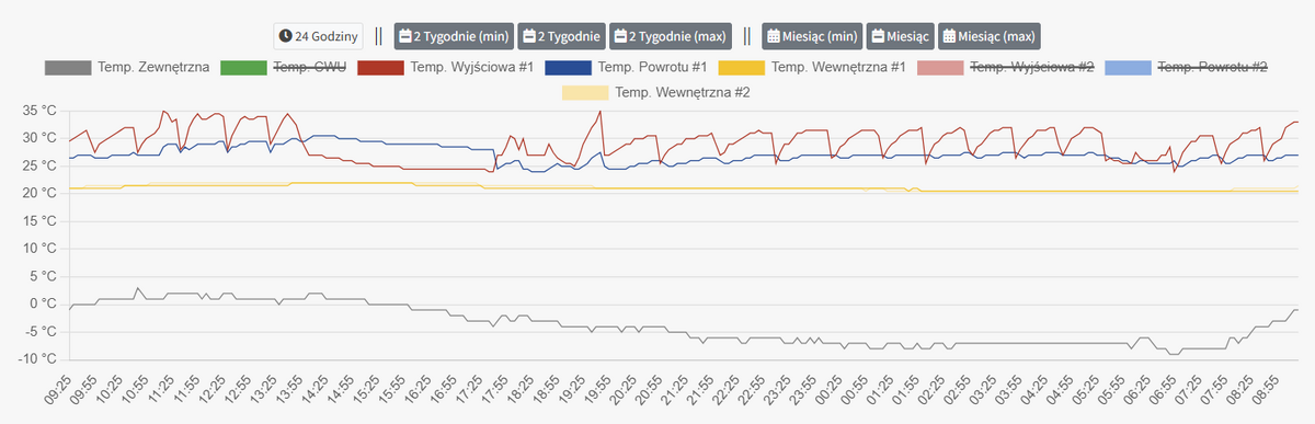

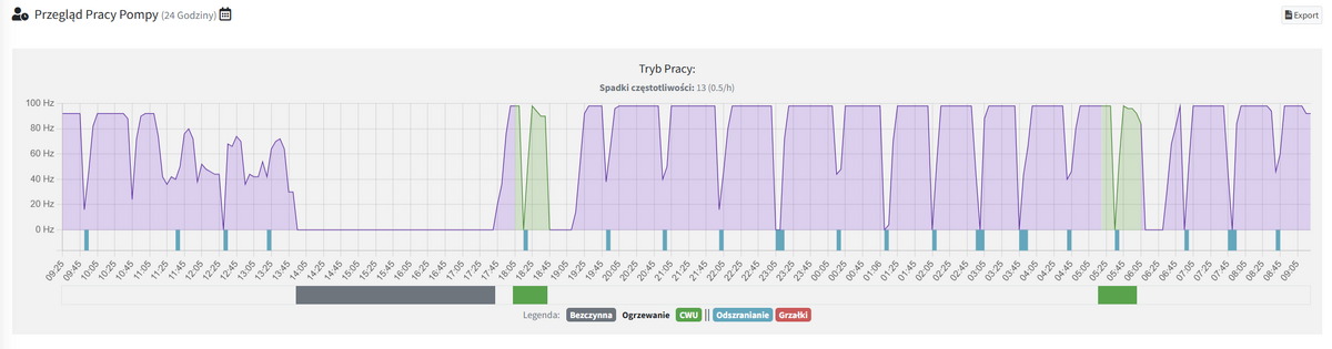

I teraz moje pytanie: czy to jest odpowiednie ustawienie? Bo mam wrażenie, że zużywa to dość sporo prądu w stosunku do innych pomp tej samej mocy, a po drugie jednostka zewnętrzna cały czas chodzi na wysokich obrotach (załączone obrazki; obieg z lewej to parter, a z prawej to piętro + poddasze).
Tutaj faktycznie wysoko podchodzi z częstotliwością, no ale to też kwestia warunków pracy.
Dla porównania u mnie jak przez ok 2godz. przycięło na zewnątrz do -15C to wówczas chodziła w zakresie 60-66Hz z jednym 15-minutowym pikiem na 86Hz, z czego pik to zawsze po defroście się pojawia, a tych masz u siebie więcej no i zawsze pod 100Hz.
Przegląd półroczny na kiedy wypada? logiki defrostów niestety nie da się zmienić, ale parametry pracy/ilość czynnika to już instalator ogarnie
Ilość czynnika jest ponoć prawidłowa. Właśnie o sugestie dotyczące tych parametrów pracy chciałem poprosić, bo obecne są nastawione przez instalatora.
jeśli chodzi o przepływy to już doświadczalnie musiałbyś porównać czy zmiana biegu głównej pompy z 4 na 3 coś da;
a odnośnie raportu to wybierz kraj Polska i daj zakres temp. (-10 ; -6 ) i daj znać jak wówczas Twoje urządzenie wypada na tle innych
Dla Polski i w zakresie temp. (-10 ; -6) nadal jestem o około 8 kWh gorszy niż średnia.
Przestawiłem obie pompki obiegowe o bieg wyżej, a bieg na pompie z 4 zmieniłem na 2. Nie wiem, czy nie przesadziłem...? Zobaczę co z tego będzie.
No ostrzej poszedłeś, bo delty nie wyregulujesz, a niższy przepływ to mniejsza moc. Ile l/min wyciągasz na II biegu? Z wnioskami po zmianach musisz też poczekać trochę. Nie pamiętam czy zmiana parametru serwisowego wpłynie na autoadaptację, ale to będziesz widział..
Delta utrzymuje się na poziomie 5-6 stopni, więc chyba nie jest źle.
Ale i tak częstotliwość pracy wysoka.
Na II biegu mam 14 l/min. Zmniejszyłem biegi pompek obiegowych o 1 (parter chodzi na 2 biegu, a parter+poddasze na 1). Poczekam ze 2 dni i zobaczę co będzie.
Dobre rady w miedzyczasie mile widziane:)
Jak na II bieg to przyzwoity przepływ masz.
Mocowo przy delta 6 przenosisz jakieś 5,8kW, natomiast wiadomo, że minimalna częstotliwość pracy sprężarki jest uzależniona m.in. od temp. zewn., a tutaj widać, że bardzo wysoko się wkręca.
tak z pamięci:
w zakresie od 6C wzwyż minimum to 16Hz
w zakresie 0C do 5C - możliwe minimum to 26Hz
w zakresie -10C do -1C - możliwe minimum to 42Hz, a u Ciebie po defroście usilnie trzyma te prawie 100Hz...
na wykresie widać, że od godz. ~17:30 temp. wewnętrzna jest sztywna do 2:00 - nie ma przegrzania pomieszczenia to sterownik nie "widzi" powodu, żeby schodzić niżej z częstotliwością lub nie może, bo regularne defrosty nie pomagają w stabilizacji. Zakładam, że gdyby nie defrost to po godzinie od poprzedniego odszraniana mogłaby częstotliwość spaść.
Jeśli masz czas i chęci to jeszcze proponuję restart prądowy (kilka minut bez zasilania) i niech się przyucza na nowo / "zapomni" o obecnych nastawach.

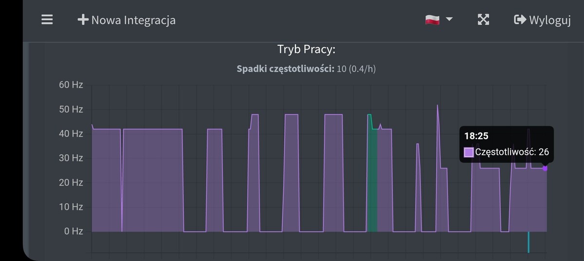

Mam pytanie co do optymalnych ustawien. PUD-SHWM80YAA z EHST20D-YM9D
Grzejniki/podlowka 60/40. S1 grzejniki - autoadaptacja, S2 podlogowka - krzywa, Bufor 100L i zawor mieszając
przeplyw 18L, grzalki opoznione 120min, co tu moze byc przyczyna takiego dzialania?

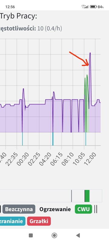

Witam wszystkich użytkowników pomp Mitshubishi. Przedwczoraj trafiłem na to forum,  przeczytałem całość i postanowiłem potestowac przepływy, a więc tak,  ustawiłem w hydroboxie 2 bieg 13l/min, wszystkie pętle podłogówki też 13l i pompka obiegowa na 0,7m3 a później 1.1m3. Niestety ale u mnie to nie zadziałało.  Pompa włączyła się na ok 2h, potem przerwa i tak w kółko, tak jak widać na wykresie. Dziś wróciłem do poprzednich ustawień, hydrobox 4 bieg 18l/min , na rotametrach też 18l i pompka też 18l. Myślę że wróci wszystko do normy choć poprzednio też nie pracowała tak jakbym chciał.  Ale generalnie chodzi mi o coś innego,  jak zrobic, ustawic przepływy,  żeby temp zasilania pompy i temp zasilania strefy były zbliżone? U mnie różnica zazwyczaj wynosi ok 2* a chciałbym jak najbardziej to zrównac.  Za wszelkie sugestie i rady z góry dziękuję.
Patrol - przepływy są Ok ,ale głównie to powodem przeróbki jest jedna rzecz która mnie wkurza od początku. Po każdym grzaniu CWU kiedy przełączy się PC na grzanie CO sprężarka wkręca się na duże obroty, aż powstaje gwizd,doszedłem że powodem jest to że czujnik THW6 który jest zamontowany na rurce instalacji za późno się nagrzewa do zadanej wartości którą mam ustawione trwa to jakieś 10 minut,zauważyłem to bo mam zamontowane termometry na wejściu bufora i na wyjściu bufora, temperatura na wejściu bufora dobija w jedną minutę,a na wyjściu około 10 minut, pomyślałem też żeby w takim przypadku czujnik THW6 zamontować na wejściu bufora, wtedy reakcja byłaby 10 razy szybsza.

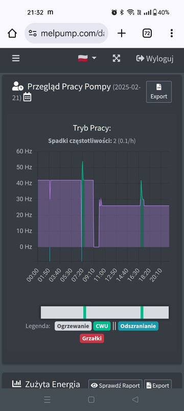

A jak to jest u ciebie na wykresie po grzaniu CWU?
U mnie jest tak IMG_20250221_113622.thumb.jpg.c5d4ea0c9e11dfa3af21019e45675c42.jpg
Dziś 2x cwu była grzana:
Screenshot_2025-02-21-21-32-03-07_40deb401b9ffe8e1df2f1cc5ba480b12.thumb.jpg.0ffd7ec5b884dd43228c19d998dacfa7.jpg
Patrol- no i to jest to ,u ciebie jest 3T i czujnik THW6 jast szybko dogrzany i nie masz tego jak u mnie..

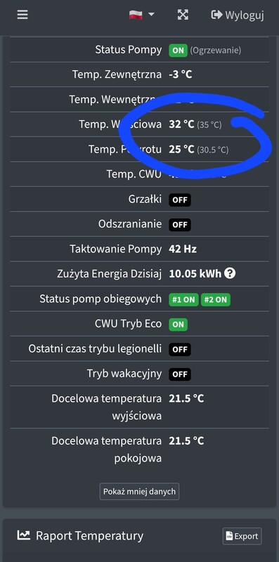

W okresie letnim nie mogłem zejść z temperaturą niższą zadaną niż 35 stopni
Dlaczego? Po zamontowaniu termometrów cyfrowych na wejściu bufora i na wyjściu bufora miałem podgląd temperatur, temperatura w hydrobox była o 2,5 stopnie zawyżona i to dlatego PC taktowała co 10 minut,w hydrobox jest opcja korekcją czujników wyregulowalem i teraz jest Ok.
Wszystkie głowice na grzejnikach masz rozkręcone na max ? potestuj 2-3dni wariant ze zwiększonym przepływem, czyli pompka w hydrobox jeden bieg w górę (pewnie w okolice 21 wejdzie) i po drugiej stronie bufora postaraj się zbliżony przepływ uzyskać.
